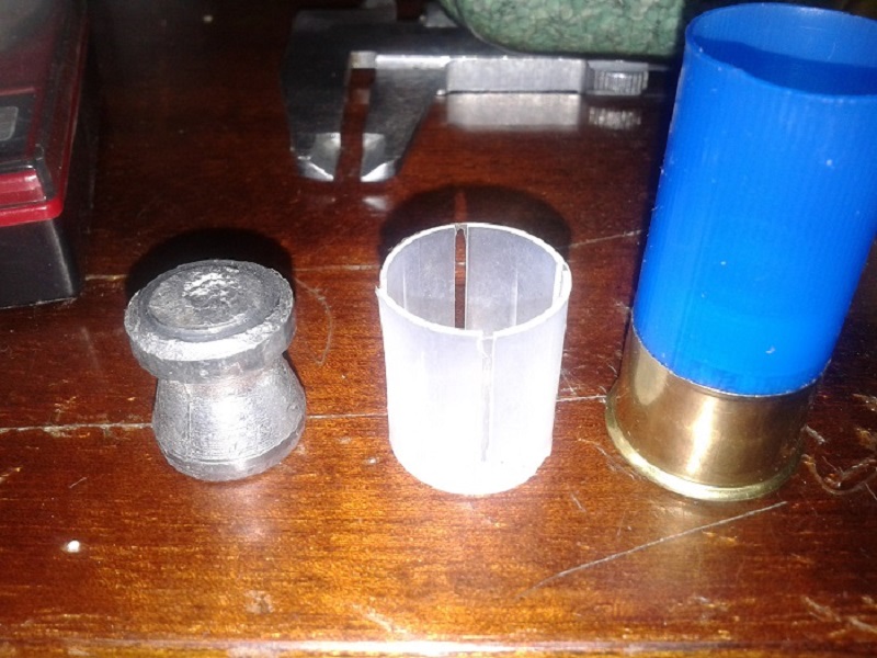

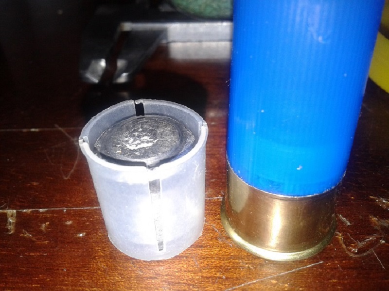

    Підкажіть будь ласка, трошки зі спорядженням запутався.
    12 калібр, порох СП-З-К, гільза - форт 12к (висота 68-69 мм)
    Навіска 1.6 гр, куля лиман 28гр підкаліберна в ПК 28 грам (довжина ПК 42 мм)
    почав збирати патрон - дуже глибоко провалюється в гільзу, зверху залишається десь 18-19 мм гільзи на завальцовку
    Я так розумію - справа в пороху, оскільки він займає набагато менше місця, ніж той же нобель спорт?
    І чи не буде проблеми, що після закатування патрона - дуже високий борт завальцовки?
    Це другий раз споряджаю, вирішив так закатати
    Перед цим помітив, що якось дуже багато місця зверху - то обрізав юбку обтюратора, залишаючи плоску площадку і на порох клав пиж пробковий 5-6 мм, потім вже ставив ПК з кулею.
    Як правильніше буде? робити підкладку на порох чи робити просто патрон меншої висоти?

    які можуть бути проблеми в цієї ситуаціі:
    1. завальцовка підкаліберної пулі - пластик гільзі що завальцовано - опирається на м'який пластик ПК і на пулю. під тиском ПК+пуля рухаються і розкривають завальцовку. ПК пластик м'який, деформується і пуля втрачає початкову центровку. - тому якщо буртик до 5мм - цей ефект мінімальний. якщо більше - самі розумієте... глобальної проблеми немає, але буртик біля 5 мм - є оптимальним
    2. таку пулю можна закривати зіркою - вона як раз опирається на площину пулі, нормально тримає і не травмує ПК при русі пулі
    3. є ще ПК-24г спортинг - у ньго аммортизатр довший, пуля буде вище, і Ліман туди здається влазить
    тобто, можливо, краще ріщеня такого рецепту - пк 24 + зірка. - гільзу різати не треба, зірка простіше робиться особливо на бв. гільзах, не буде ефекта стикання ПК і завальцовки.
    якщо компоненти всі вже куплені - тоді - коротити гільзу, одночасно збуваєтесь зірочного краю і завальцовка іде гарніша без відбитків зірки
    invalid подобається це.

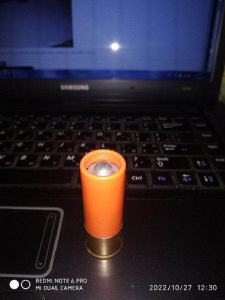

  21. Zhenyakit
    Zhenyakit Stabsfeldwebel
    710
    Почти всегда завальцовую именно так как на фото. Проблем при стрельбах еще не возникало.
    mech, GreyT та Surovyy подобається це.

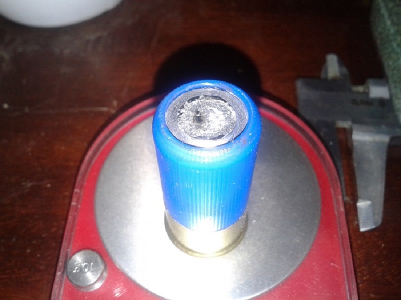

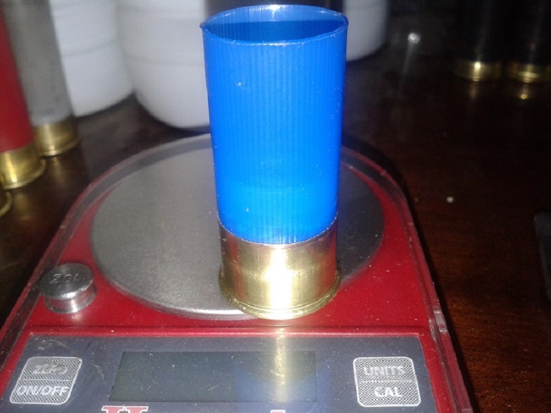

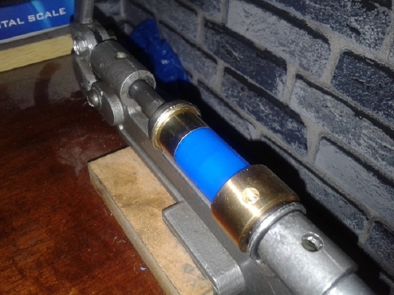

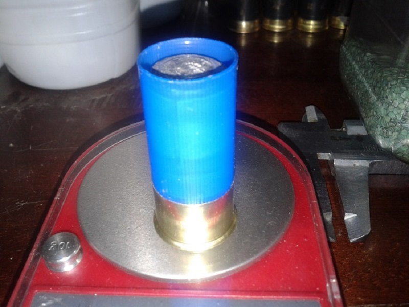

  23. Surovyy
    Surovyy General-major
    9.654
    Ukraine
    Сергію, тобі ж друже все вже популярно пояснили на кшталт висоти завальцювання на Уорівському форумі, так ти як Фома не віруючий вирішив ще тут спитати...:D Це до речі нормально, бо тут сидять на форумі усі ті, хто і на УООРі!:smile_12:
    Ось, спеціально поліз у майстерню і закатав для тебе кулю Чедітт... Глибина борта завальцювання становить 16 мм.
    А ось так, я роблю собі коротиши з кулею Ліман для пострілух... Я не заморочую собі голову пиж-контейнером! Я просто споряджаю у стаканчика і на двп пижах...
