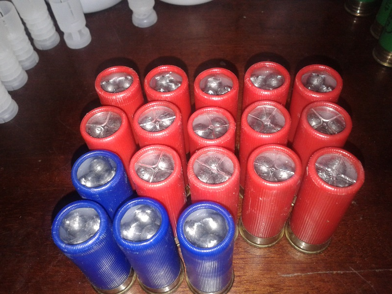

    Я коли ліман почав використовувати зробив 4 різних варіанти по 5 патронів, всі показали себе нормально окрім куль залитих воском. Не знаю в чому фішка, на 40м була хороша кучність а з воском розкидало.
    Зараз споряджаю в високий п/к, з 3мм прокладкою, без воску, на 1.5 NS C7, закрутка. На 50м в круг 20см.

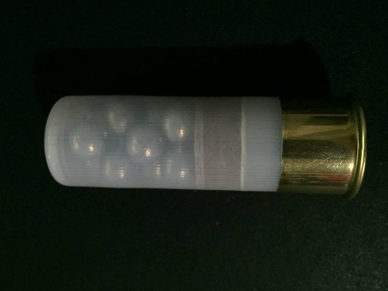

    Я вот решил ещё картечь 8мм 9 шт накрутить
    Из порохов есть 206s, 205sv, a1, d20
    Кто шо нарекомендует (только то что уже пробовали)?

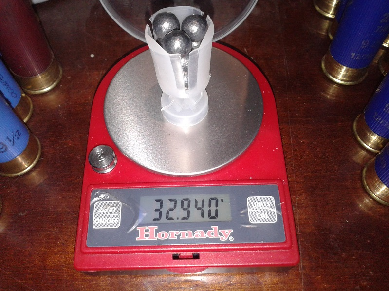

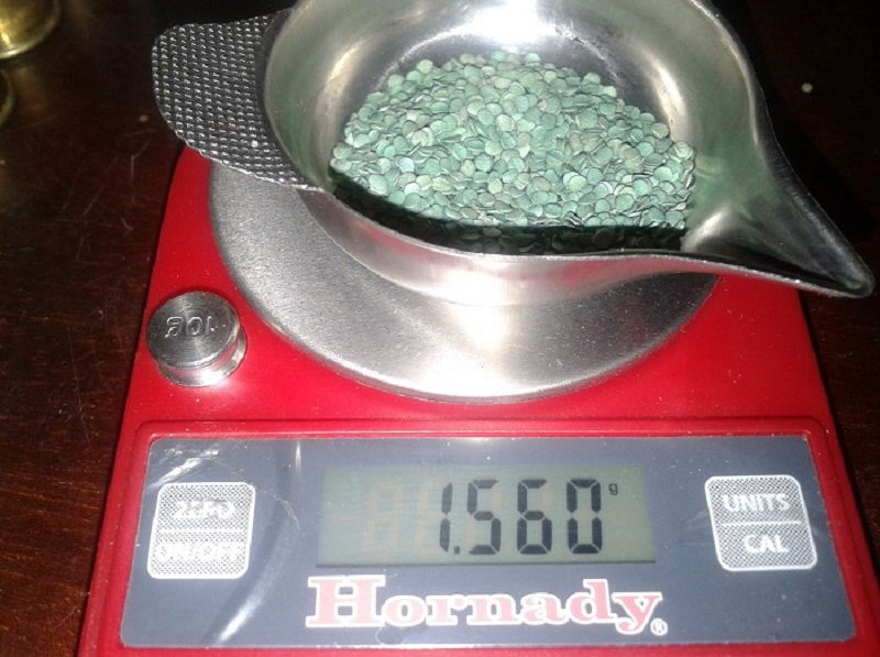

    Гильза любая, хоть новая, хоть Б/У, капсюль 686, порох Д12 1.56 гр., картечь 8.2 в согласованный контейнер, хрустик, закрутка...
    klerik777, ViktorKux, GreyT та ще 1-му подобається це.

    Ещё можно без контейнера, вот так...

    а 1,56 для Д20 не многовато для такого заряда?
    klerik777 подобається це.

    Абсолютно... Для моего П/А со стволом 61см. и фиксированным сужением цилиндр с напором, просто идеально!:smile_12:

    У меня вот такой вес заряда[​IMG]

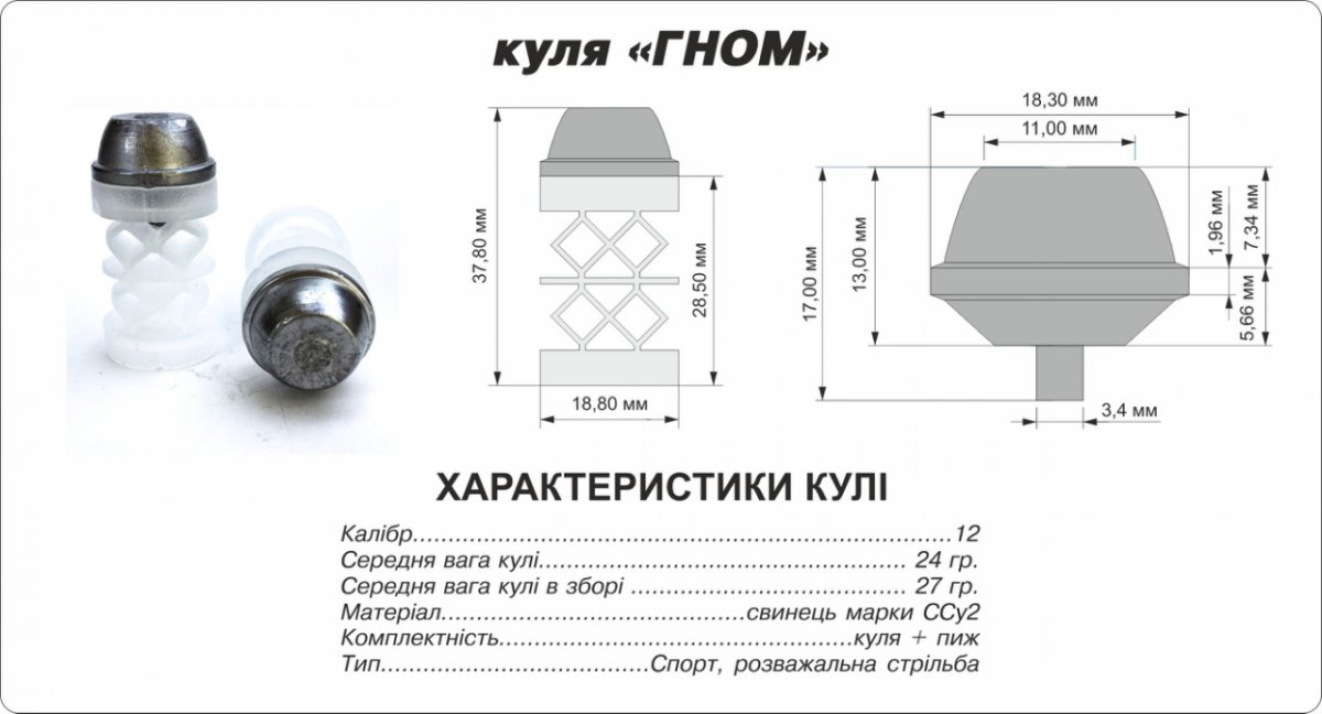

    Друзі, потрібна порада.
    Маю трохи забагато куль 12к, які у мене не полетіли: "Гном" 27г, та MakSlug MK2 30г (на другому фото, опис тут: https://www.maksnipe.com/12-gauge-slugs).
    Може хтось підкаже робочі рецепти для них. Бо інакше доведеться їх продати у відповідному розділі. Перших є пару сотень, других - багато десятків. ;)
    [​IMG] [​IMG]

    То надто легка куля, у мене такі не дуже добре полетіли. Лаймани 33-34 г (без ваги ПК) літають стабільніше, бо їх менше плющить (деформує) під час пострілу. В легких куль тонка юбка, і вона деформується сама та сильно деформує денце ПК - от і розкидає їх. Дехто заморочується заливкою куль парафіном, прокладками під кулю (монетками 2 або 10 коп.) - але для мене це надто геморно (не технологічно). :)
