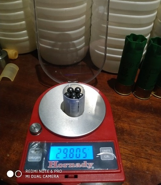

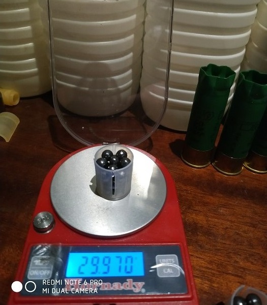

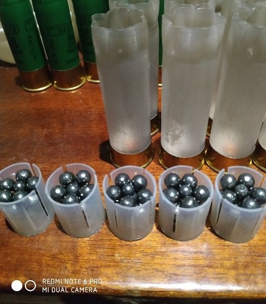

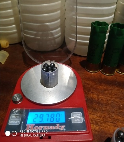

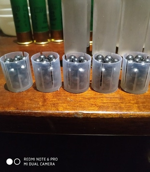

    Это пыж-дисперсант! Годиться для снаряжения дроби от №№ 9, 8, 7, 6 и 5... Эффективен патрон с таким пыжом-дисперсантом на дистанции до 25-30 метров, так как даёт хорошую широкую осыпь, но и увлекаться таким патроном кстати не стоит, отвыкнешь прицельно стрелять другим патроном... В такой дисперсант, можно вложить картечь 7.2-8.0-8.2 между перегородками, получится типа как в согласованном контейнере...
    Я себе собираю патрон с картечью 6.2 в обычный стаканчик на обтюраторе и ДВП пыже...
    Гильза б/у, капсюль 688, порох NS-C7 1.52 гр., обтюратор "шашечка", ДВП пыж, стаканчик с зарядом, звезда, докрутка...

    Да, 6.2 такие же, только я на контейнере и Д-20.
    из моих проб (по 1-2 шт) - под закруткой разброс меньше,
    и когда добавлять верх по центру 21-й шар оно как бы слегка распихивает в стороны (разброс чуть больше).
    Крайние уже делал просто 20 шаров и серединка "пустая", вес между 28 и 29 грамм.

    Сань, у меня в стаканчик помещается 24 штуки картечин диаметром 6.2 и ничего не распирает, всё помещается нормально, да и вес в 30 грамм классный! И что я заметил, если снаряжаю в новую гильзу, то на 25-30 метрах, разброс картечин больше, чем если снаряжаю так же, но только в гильзу б/у! Вот и думай потом...

    24 у меня весит 34..35 грамм.. по ходу разная по составу :)

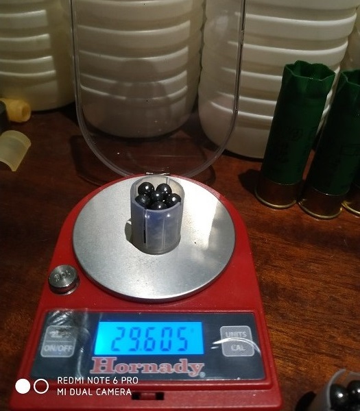

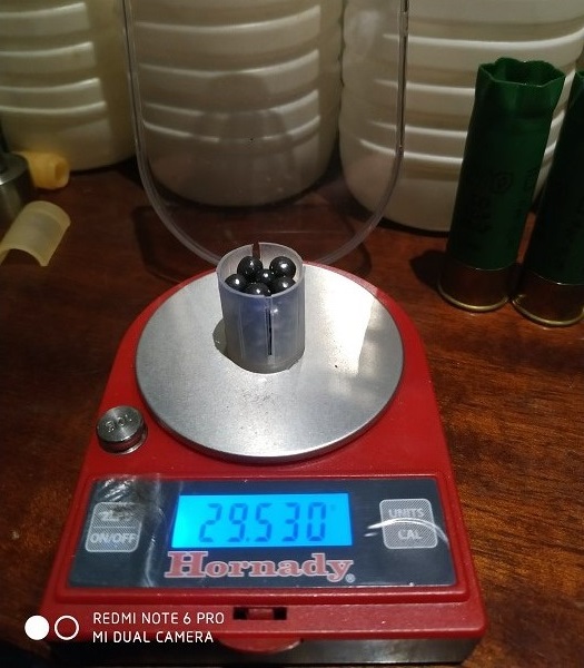

    Сань, звиняй, забыл выше написать правильно... У меня в сам стаканчик, по кругу помещается 5 картечин 6.2 и если в середину я пытаюсь засунуть шестую картечину, что бы заполнить пустоту середины, то тогда стаканчик начинает распирать, но вес получается 33.6-34.2 и так вот, что бы этого распирания избежать, я в центр вставляю картечину диаметром 5.8 мм., и вот тогда получается вес, который я сфотографировал...

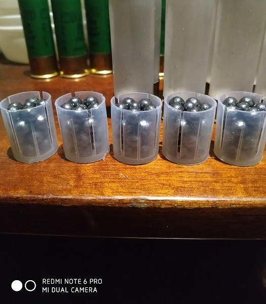

    если картечь 8мм 9шт собирать в согласующем контейнере и насыпать 1,5 Д20, то звезда нормально не закрывается
    если брать контейнер - Сильвер 32 - та же ситуация
    остается контейнер под 32г высотой 38мм
    на фото слева направа
    32г высотой 38мм, сильвер 32, согласующий
