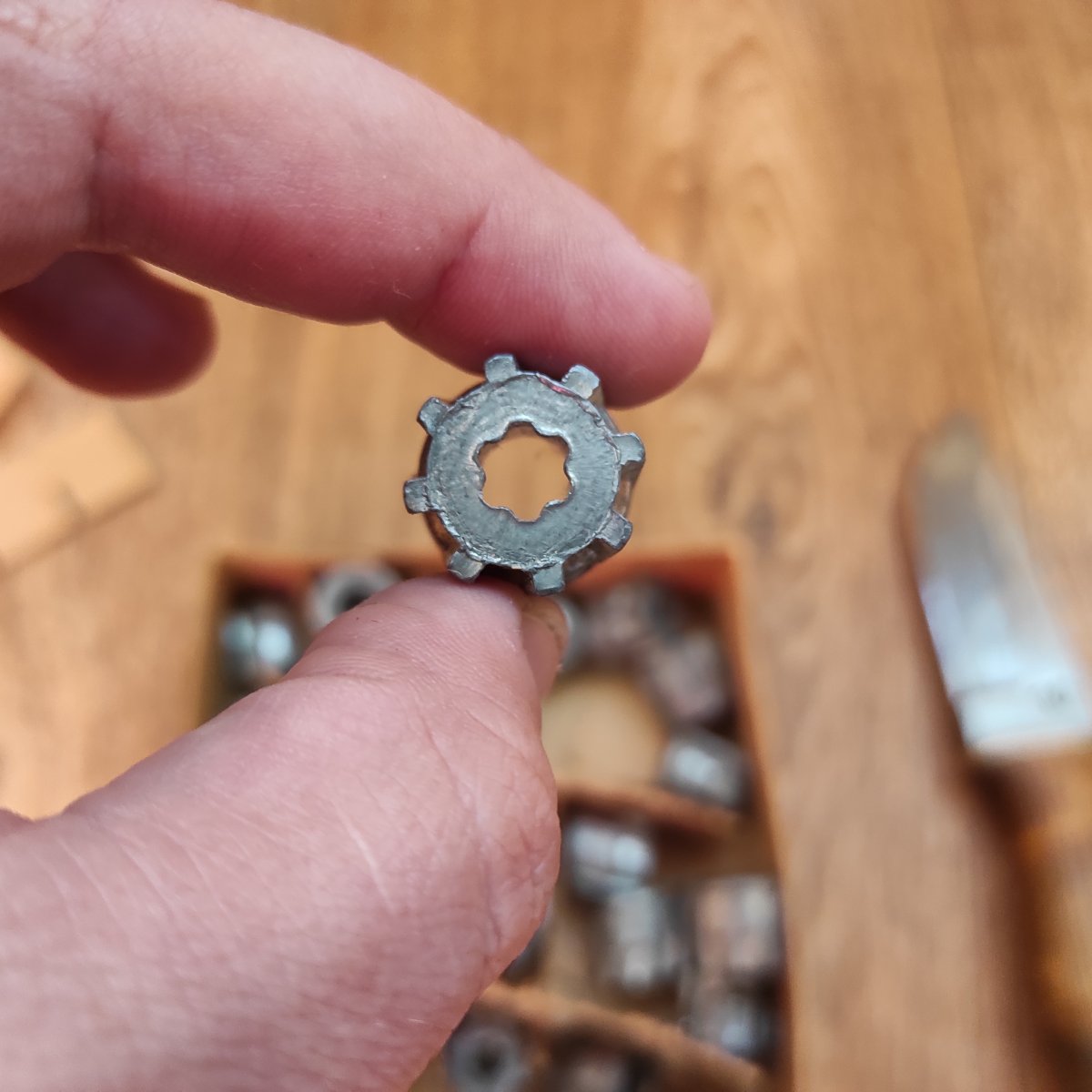

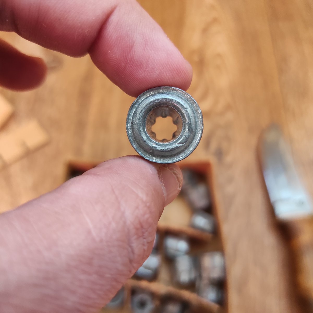

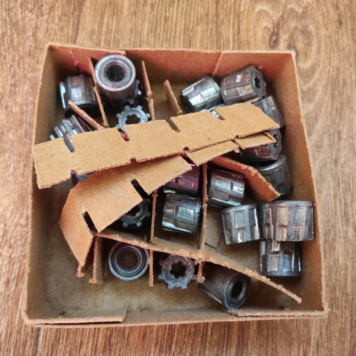

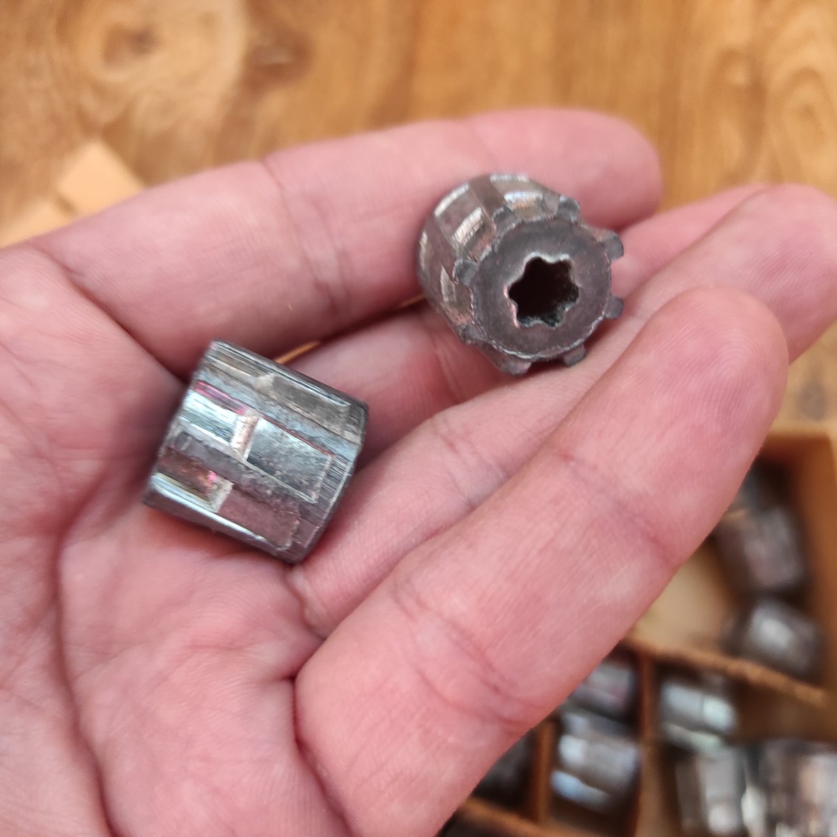

    Нашёл в своих загашниках такое. Кто-то пробовал,как они летят и куда ?))

    Особисто ними не стріляв, але турбінка, вона ж Маєра, поважається мисливцями як доволі точна.

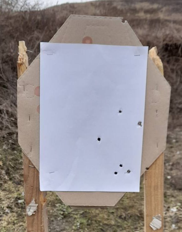

    Со всех показанных вами пуль, пользовал только пулю "Гризли"... Снаряжал по разному, и в контейнер, и без контейнера на двп пыже... Производитель не исключает возможность стрелять из гладкого ствола с дульным сужением не более 0,25 мм., я стрелял из сужения "цилиндр с напором". Эффективна на дистанцию 35-45 метров, но не более. Далее, склонна к кувырканию...
    Обе матрицы из первых партий изготовленных дедом Сашей(Аlex888) с форума УООР... Чесно, я не в захвате...

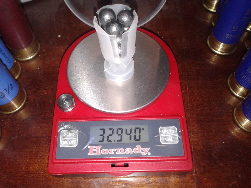

    Вот такой контейнер? Если такой, то должен получится вот такой вес с самим контейнером и 1.25 пороха Д20, будет маловато! Хотя бы 1.55 грамма!

    у меня 29,6 г при картечи 8мм 9шт + контейнер
