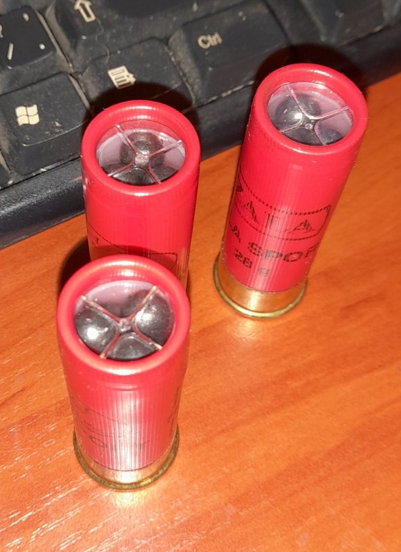

    Цікаві досліди.
    #1
    1.42-1.43 206V×28+688-й - наче все як книжка пише
    #2
    1.43-1.45 Prima V×28+686-й - теж все по мануалу.
    Результати такі, що #2 значно потужніший постріл, а #1 дав, навіть, два неперезаряди автоматики.
    Карапузик, Surovyy та рамзэс подобається це.
