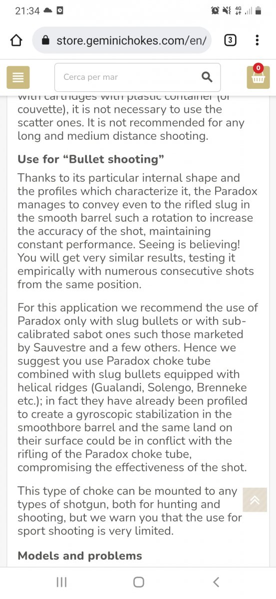

    Это НЕ ЕСТЬ ссылкой на сайт производителя. Тут идется про парадокс с нарезами созданный для стрельбы пулей . А то что ты ссылку кинул то чок для стрельбы ДРОБЬЮ. это как бы разные вещи, совсем разные.

    "Застряне" будь-яка куля.
    Або в чоку або ще в стволі але це не означає що нею не можна стріляти з цього ствола.
    Підкаліберну ЛІІ в п/к - треба попихтіти щоб вибити в сторону патронника, був випадок коли забули пороху засипати :D

    Дульное сужение для стрельбы пулей это ЦИЛИНДР и ужж точно не чок.
    Начнем с того что ОЧЕНЬ МАЛО пуль из общего наименования пуль которые могут стреляться с сужения больше 0.5мм. а если мы говорим про стрельбу с чока 1.0 мм то таких пуль вообще мало. Безопасный способ стрелять пулей - это подбирать правильное сужение. Если пуля ли , как ты говоришь , застрянет - значит меняй дульное сужение. А ружье оно может выстрелить 100 раз а потом попадется такая же пуля только на три сотки - десятки больше и на 101 раз ствол поддует.

    Багато куль, наприклад всі бренекеподібні, краще летять з звуження 0,5 або 1 мм. Якщо куля має ребра, або ведущі пояски і діаметр тіла кулі менше ніж діаметр звуження, то така куля безпечна для звуження. Багато виробників набоїв вказують що можна використовувати навіть зі звуженням 1 мм. Небезпечна для звуження тільки куля Шар. Думаю, що камрад harley 85 запитував не про безпеку використання даного звуження, а про якість, а саме точність, кучність і т. д.

    Читай те що пишуть виробники зброї та виробники набоїв в описі а не те що хтось на форумі написав. Ні оден з тих хто розуміє що може трапитись коли стрельнути З 0.5 каліберною кулею не стане нею стріляти. Для каліберных куль є звуження циліндр та циліндр з напором. Все інше призводить до піддуття та розривів ствола. У когось раніше у когось пізніше.
    Дальше - які рекомендації по точності можна давати якщо людина зібралася стріляти з чоку який призначений для стрільби дробом - каліберн ми кулями, і при цьому свято вірить що все робить правильно. Це не той парадокс який призначений для стрільби кулями , а лише дробом. Та на сайті чітко про це вказано. Що ще можна добавити та які рекомендації дати - рекомендація тільки одна - стріляти дробом або кулею яка 100% проходить канал ствола. Бо це безпечно. Всі інші варіанти можуть призвести до піддуття ствола або вибитих очей при його розриві. А для стрільби зі звуженнями 0.5 та більше є спеціальні кулі - і потрібно бути впевненим що стіляєш саме правильною кулею.

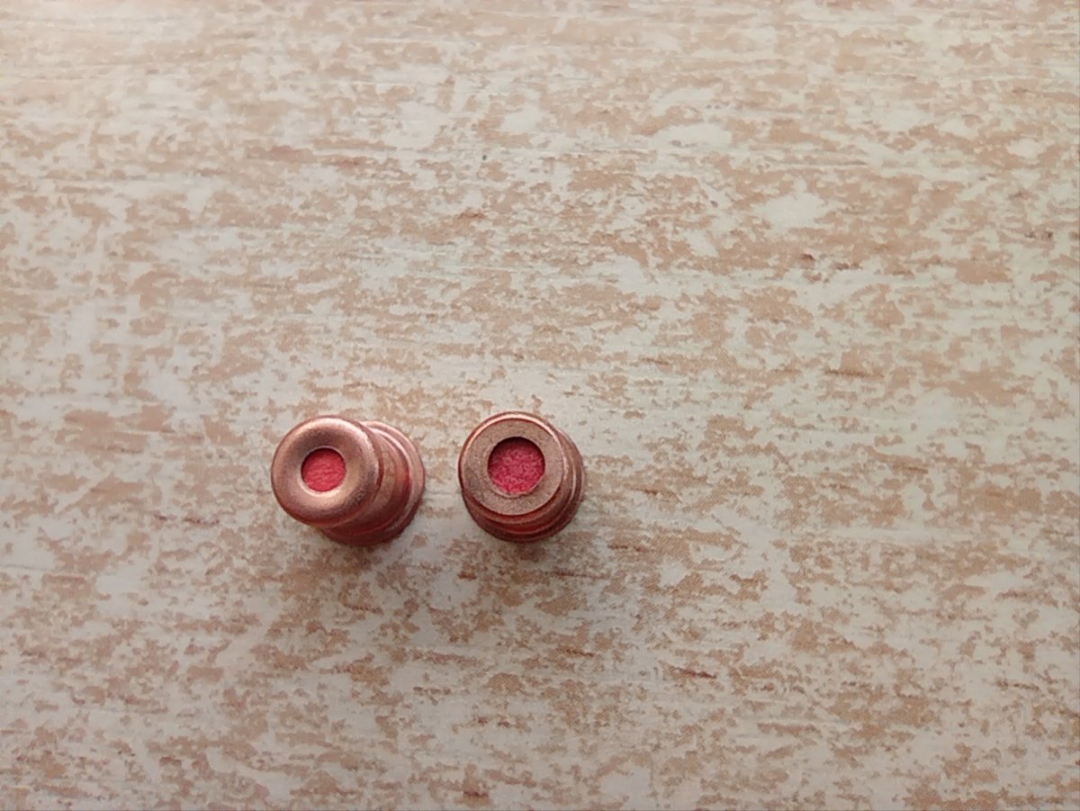

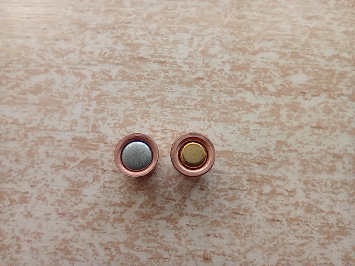

    Всем привет, подскажите пожалуйста что за капсуль с права IMG_20211019_130451.jpg IMG_20211019_132113.jpg

    А що в цьому капсюлі ненадійного?

    Романе, іноді трапляються партії, у яких кожен третій або четвертий капсуль дає осічку...

    Та от маю їх біля 1000штук, то й подумав що саме в них може бути не те. Неоохота таку кількість капсюлів викидати;)

    Та відстрілюйте поки не скінчаться, та і увесь хрін до копійки...:D

    Отстреляно несколько тысяч кв21. Осечек по вине капса не было. Даже инерционка работает без нареканий. Правда капсюль несковат и если пружина слабенькая могут быть несработки
