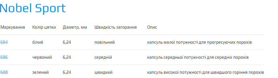

    Дружище, честно сказать, я ни хрена не понял из вашей таблицы!:rolleyes:
    Вот дословно и понятно... "Значение мощности капсюля"
    Карапузик та Unnamed Player подобається це.

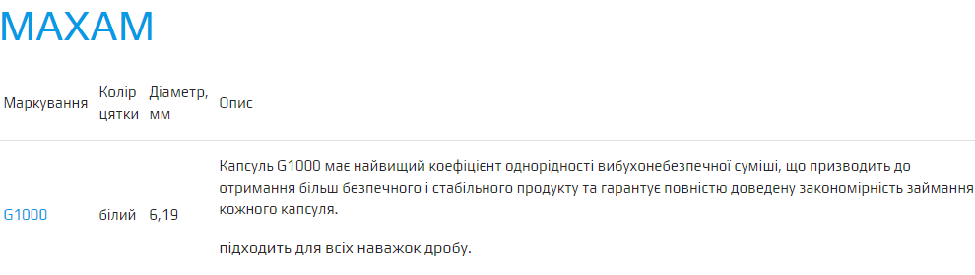

    Все ж не до кінця зрозуміло по Максаму одні відносять до середнього інші до потужного. Хз, сам не розібрався - може хтось підкаже

    Maxam G-1000 - мощный капсюль с белой заглушкой сзади.

    может производитель поменял что-то. я отталкивался от информации у Александра Кульбицкого на его ютуб канале

    А что, Кульбицкий оружейный авторитетный эксперт? Обычный блогер-самоучка, которых сейчас на всех видео площадках, развелось как блох на собаке...:D Все Ютюб-блогеры, запиливают свои каналы с целью заработка, а уж только потом, с информационной целью! А большинство насмотрятся таких каналов и начинают важно рассуждать об охоте и снаряжении возомнив себя эдакими экспердами...:rolleyes:
    Я не хочу ничего плохого сказать о каналах Кульбицкого и Олейника, но Саша Кульбицкий последнее время вообще стал делать упор на те видео, где идёт так сказать реклама того, чем он же и торгует!
    По поводу капсюля МАХАМ G1000, друже, обрати своё внимание, что у этого производителя всего лишь одна позиция, а не несколько позиций как у Нобеля и Чеддита, а это может говорить о том, что этот капсюль действительно равно подходит под все навески!

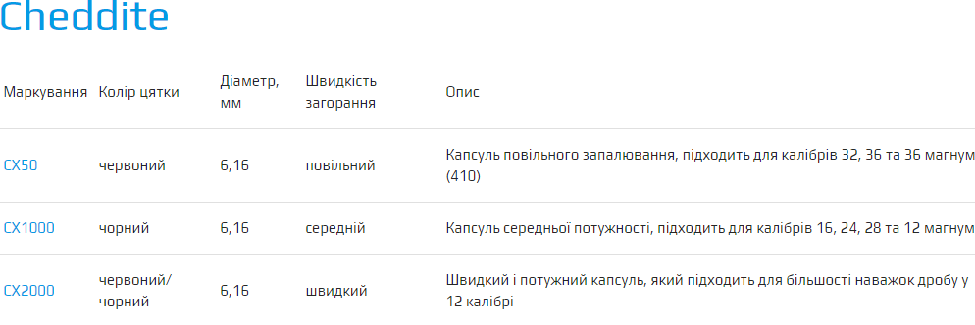

    А о чем может говорить то, что Cheddite пишет тоже самое о своём самом мощном капсюле СХ2000?;)

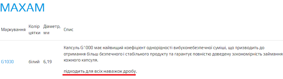

    Не то же самое! Там написано "для більшості наважок дробу у 12 калібрі", а у МАХАМа "підходить для всіх наважок дробу", а это не одно и тоже...:p:D

    Я не знаю, где это "там", но у самого производителя написано вот что. И что-то мне подсказывает, что, при переводе, получится тоже "підходить для всіх наважок дробу".:)

    То-то я смотрю, на CX-2000 надо чуть лучше обжимать гильзу, чем для 686/688!
    Таки чуть меньше диаметр, 6.16. против 6.24. Не знал, но чувствуется.
