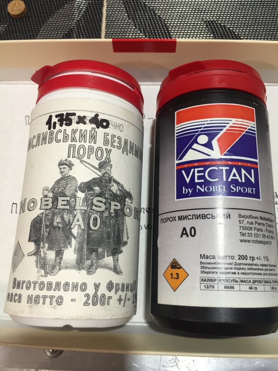

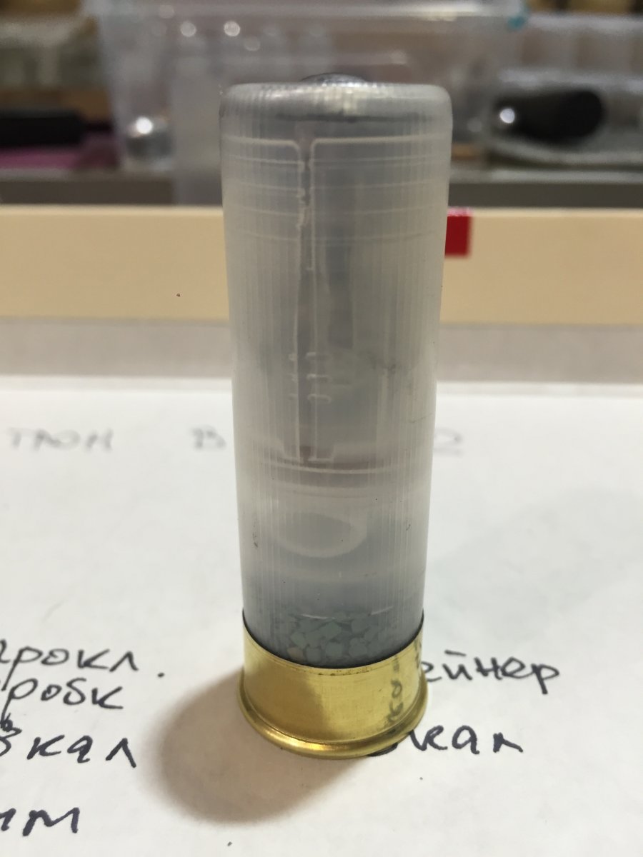

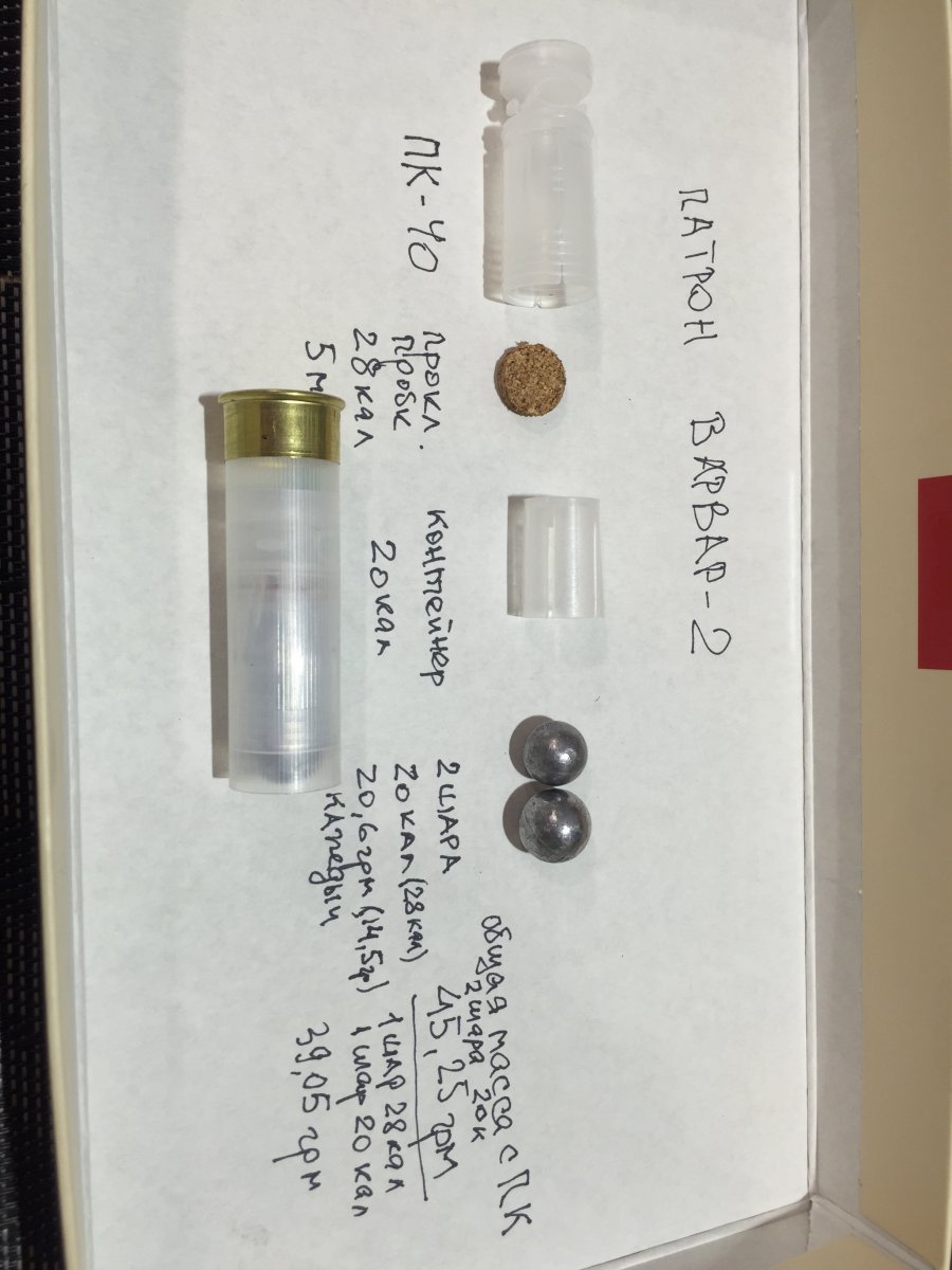

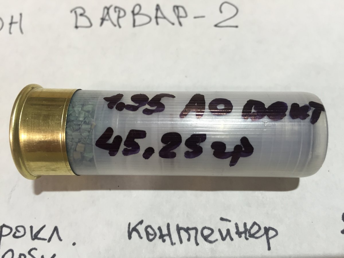

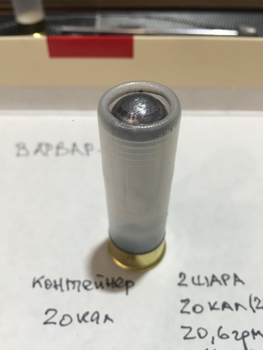

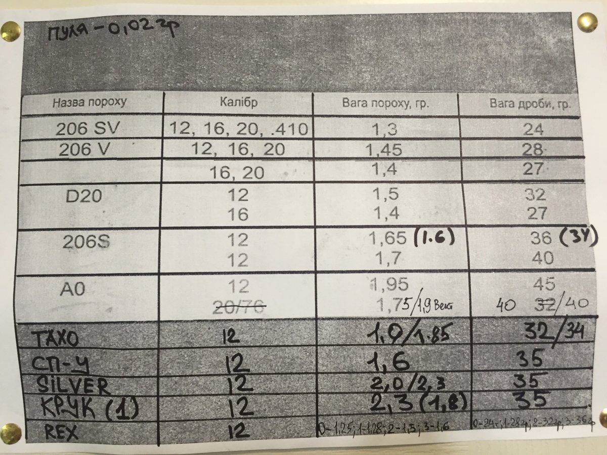

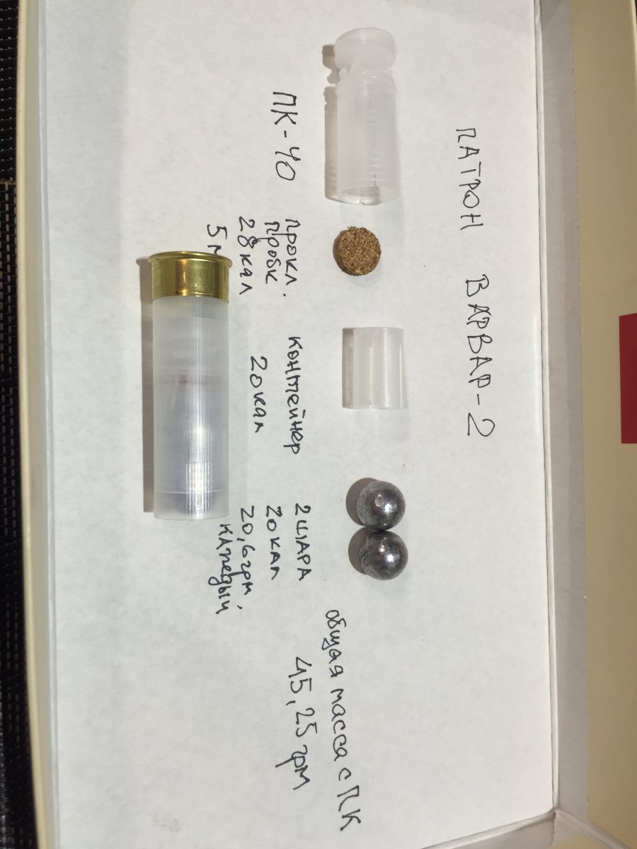

    image.jpg image.jpg image.jpg image.jpg image.jpg image.jpg image.jpg Доброго! Вот пришла мысль попробовать такой собранный патрон по типу "варвара" только использовать более тяжелые шары 20 кал. Суммарный вес шаров с ПК получился 45 гри-как бы немало. Можно один шар заменить 28 кал и установить его первым в ПК 20 кал ,который так же плотно сидит в ПК . Что посоветуете по навескам пороха для 45 грм. Есть два вида Нобеля АО с разными навесками.Выкладываю мою сводную таблицу которой руководствуюсь при снаряжении разными порохами. Там есть 1,95 гр АО на 45 грм-как бы должно подойти. Получается патрон магнум класса. Фото собранного патрона-все внутри сидит плотненько,в гильзу ПК вошел тоже плотно при этом гильза не раздута. Вроде норм все. Мнения. С ув.
