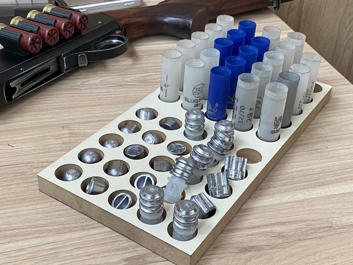

    Пробовал. Под пулю Ли 28г. Летит хуже чем Лайман(думаю, сама по себе, нежели от навески пороха), с 50-ти метров укладывается в 1,5-2 формата А4

    Под Ли 28г пробовал 1,18г и 1,25г. Существенной разницы не увидел. Сегодня снарядил Ли немного потяжелее, чуть более 29г. Брал навеску 1,37 и 1,42 Nobel sport 206s всё на 686 капсюле. На выходных испытаю))

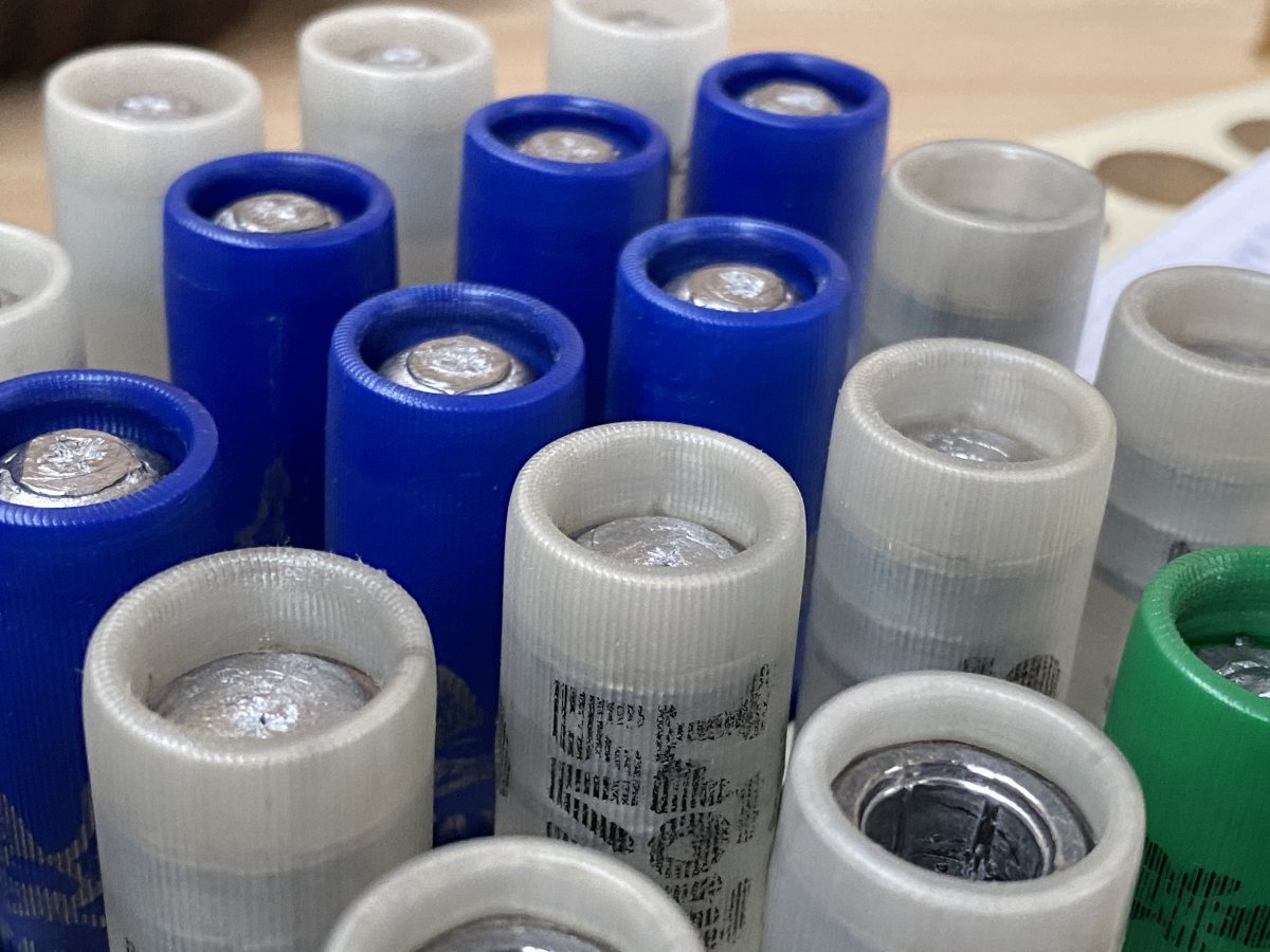

    вопрос ещё такого характера... пулю снаряжаю в пыж-контейнер на 28 г. входит достаааточно туго...
    как то стремновато что-ле...
    Miller подобається це.
  7. Zhenyakit
    Zhenyakit Stabsfeldwebel
    710
    Вообще, именно для пули Ли, это характерно. Стремного нет ничего кроме гемороя при снаряжении. У некоторых продавцов чуть лучше, у некоторых чуть хуже. Я перед снаряжением еще калибрую данную пулю, но это скорее для облегчения процесса снаряжения
  8. Miller
    Miller Stabsfeldwebel
    33
    62
    1.242
    БЦ
    Мне тоже было стремновато, но для самоуспокоения я прогнал пулю в контейнере через канал ствола, шомполом. Да, прошла с усилием, но калиберная пуля прошла бы ещё с большим усилием.

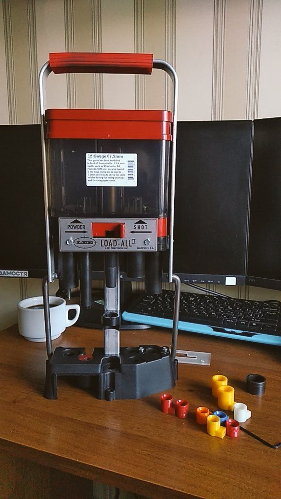

    ну блин... конечно молотком не приходится её забивать, но навойником так прилично надо ткнуть.
    завтра lee load all 2 приедет, оххх заживёём.... :)

    ну то, что она через ствол пройдет без проблем, в этом я не сомневаюсь...
    вопрос в том, что она очень туго впресовывается в гильзу и не возникнет ли лишнего давления в стволе...?

    Возникает. На столько ничтожно мало, что им можно пренебречь

    И калибровать обязательно...;) Если есть калибровка!:smile_12:

    Як на мене, то це вже аж занадто, калібровка кулі для стлільби на 20-30м(а саме так позіціонується куля Лі), що до тиску, то невже ви думаєте, що він більший за магнум заряди, на який розраховані ...

    Согласен) Занимаюсь этим исключительно, если это мне по фану в данный момент. С практической точки зрения, никогда бы так не заморачивался)

    По перше,після калібрування кулі Ліі,вона дуже гарно розташовується у ПК і плотно,але без зайвого зусилля стає у гільзу! По друге,зібраний набій гарно входить у набійник рушниці із суворим набійником,чого не зробиш із зібраним набоєм не каліброваною кулею! І по третє,дійсно,зібраний таким чином набій дуже влучно летить на 45-50 метрів!:smile_12:

    приехал товарищ!)

    Советую ещё на УООРе у Андрюхи докупить вот такую приблуду...
    Мультибар для станка Lee Load All 2
    Представляет собой Бар(дозатор) со встроенными мерками как пороха и дроби. Расчитан на применение навесок 12к и 16к.
    Работает с такими порохами: Нобель Спорт(все) (пример: С7 1,03-1,86; A0 1,32-2,08 D20 1,2-1,92; 206sv 0,8-1,8), Тахо(все), СП-К.
    Вещь!:smile_12:
    Влад81, Bah-Bahich, Карапузик та 3 іншим подобається це.

    пасиб. в комплекте продавец накинул кучу мерок настраиваемых как под порох(NS, taxo) так и под дробь, шахта дополнительная под порох, газ-лифт, колокол...
    на первое время хватит :)
