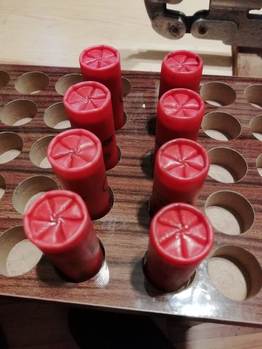

    Гильза после Lee, справа обработана на закрутке матрицей "для конуса".
    Но есть нюанс - высота заряда должна позволять сделать "высокий буртик", если упирается вверх и мелко на звезде - то ерунда.
    Усилить нажим - мнется гильза.
    Матрица эта у меня с год валялась, сразу как-то поставил - ерунду получил, тут чего-то вспомнилось, и получилось о так.

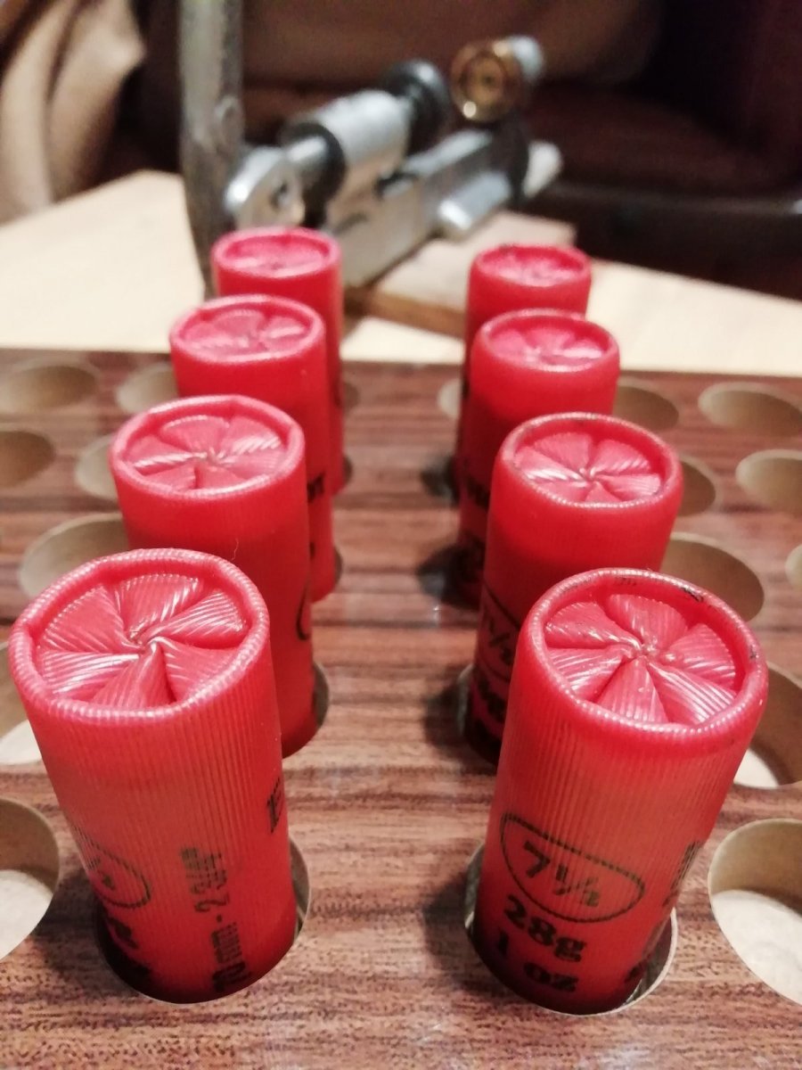

    Сань,нужно подобрать пыж-контейнер правильно и всё будет красиво!:smile_12:
    Это под пулевую матрицу...
    Это под дробовую матрицу...

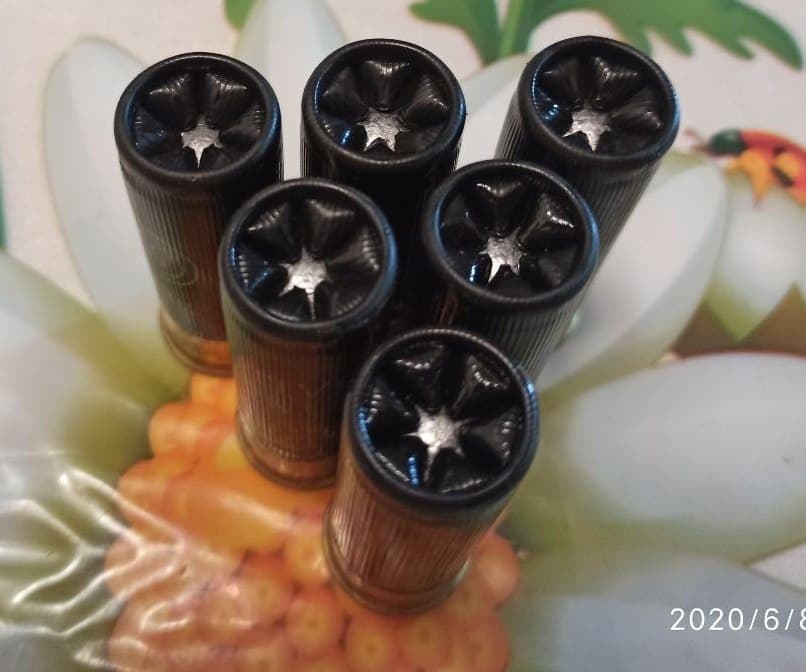

    подрубка gaep и докрутка omv sp 2

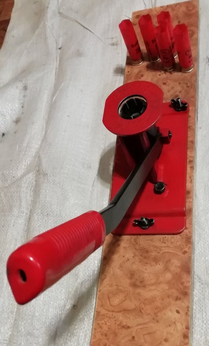

    Обжимка MEC Super Sizer.
    Отдельная обжимка, цанговая, очень быстро и удобно обжимает.
    За 6 лет обжал 20..23 тыс гильз, и все бы ничего, но года 3 тому обжал полтысячи гильз "с высокой юбкой". После чего посыпалось - лопнул рычаг, подваривали, потом покупал (maxuas, стабильно возит запчасти mec, мои благодарности), потом оси. Стали "болтаться" пару лепестков на цанге. Осенью отпали лепестки, брал цангу, потом кольцо на нее.
    На сегодня все собрал, получилось все детали, кроме корпуса, новые. Вернулась на "начальное место" цанга, ввинчивается минимально, по сравнению с выработанной (там по мере истирания, садится глубже понемногу).
    Прикинул, довольно условно, "расходы" по смене частей - выходит порядка "1 цент = обжим 2 гильзы". Дорого, но если не жать со всей дури и ломать детали, то 50-60 тыс она выдержит, то есть втрое больше,чем получилось в этом случае.
    Рекомендации:
    1. "Родная" смазка. Лучше не экономить пару копеек, а брать ее сразу.
    2. Не обжимать "высокую юбку". Для любой цанги - тут сразу и резко возрастает усилие и происходит ой. На такие гильзы лучше обычное обжимное кольцо, ему все равно длина юбки.
    3. При большом усилии - разбираться, что где не так. Усилие есть, но жмет довольно мягко. Если что-то не так встало-трет-клинит - разбираться, а не "придавлю еще, обожмет".
    О такой опыт :)
