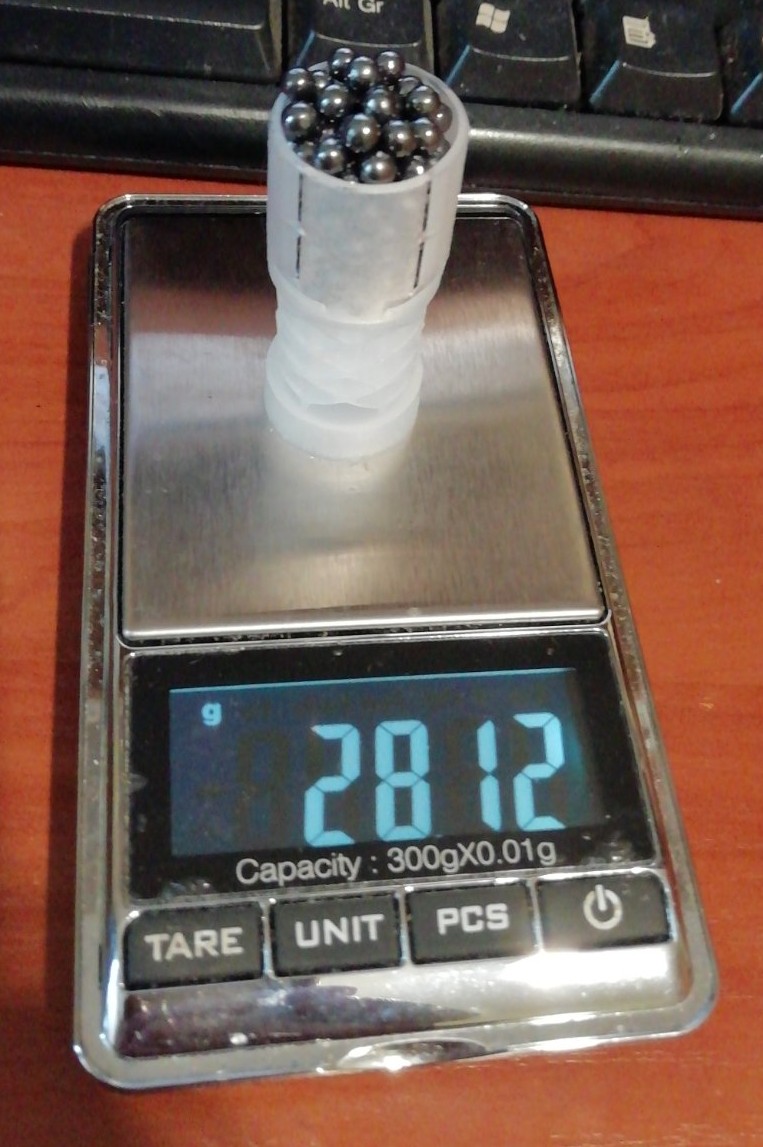

    206V 1,35..1,40 - при 688 мощном капсюле можно на 0,05 меньше чем рекомендованная навеска (1,40..1,45 рекомендована)
    На 28 грамм ставлю 688 или СХ-2000.
    Контейнер СП28, длина такая же.
    Дробь 4, по идее она занимает чуть больше места чем номер 5.
    Вот так:

    Так у Вас же получается самой дроби грамм 26, а не 28.

    Весы оттарированы 0 по контейнеру :) Ну вы это прям..

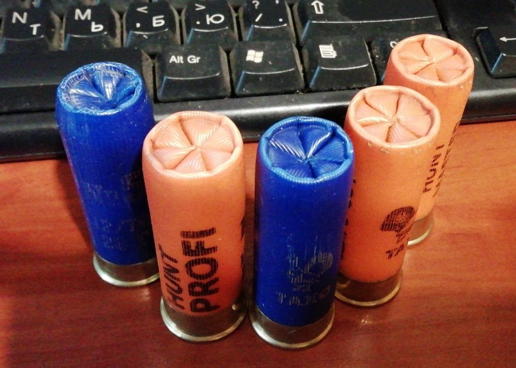

    Примерно так, первые попавшиеся, на синих видно провалено
    Звезда от Лии, не идеально совсем :) Но конус есть и подается штатно.

    Да, если сыпать 1,3-1,35 у меня тоже закрылась без проблем, я правда навеску дроби сделал ещё на 1г меньше. В принципе и рекомендованная навеска, на синей гильзе подошла, скажем так не идеально, но в допуске. Борт под докрутку сформировался. А на счёт мощных капсюлей, так у нобеля, если не ошибаюсь, априори почти под все пороха кроме очень медленных, идёт рекомендации с мощным капсюлем.
    З.Ы. Обычно тоже всегда уменьшаю навеску пороха на 10-15%, для стрельбы по поперам вообще никакой разницы. Первый раз собирал на этом порохе, решил первую пачку сделать "по госту" так сказать, а дальше уже отталкиваться

    Это было "постановочное фото" - показать, сколько по высоте вмещает и на сколько выступает 28 грамм.
    Кстати, мерка Лии дробь меряет номер 4 с разбегом больше грамма. Как-то нарезал со старых гильз полсотни цилиндриков, обрезав вес ровно до 6 грамм. И трачу время - минут 20, пропуская каждую через весы, один раз оттарированные на 34.00. Докидываю 1..5 дробинок, на выходе разбег от -0,10 до +0,15 (то есть навеска от 27,90 до 28,15) - в пределах веса 1 дробинки номер 4. Потом в станке отмеряю только порох, а эти вот засыпаю уже отвешенные.

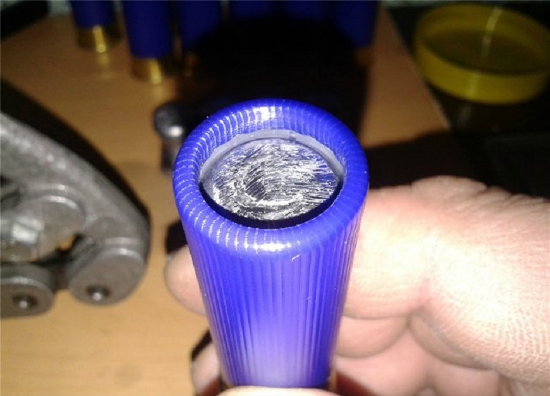

    У меня та же проблема возникала. Просто смазать кисточкой внутреннюю часть закрутки касторовым маслом 50:50 с техн спиртом(изо пропил) и все работает отлично. И это при том,что я закрутку делаю с помощью низкооборотистой дрели в станке и грелось очень быстро. Одной смазки хватает в среднем на 5 патронов. Потом мазнул кисточкой и работает дальше. Можно смазывать край гильзы,но это геморней.Я видео выкладывал. С ув.

    Закручивал пионки-горела и плавилась, взял нобель спорт - закручивалась отлично. Надо подбирать гильзу(крутил пулю, без звезды).

    Друже,не знаю,что там у вас за Пионки была,у меня гильза синего цвета и закручивал в ней ободковую пулю Диаболо,всё отлично закрутилось...:smile_12:
