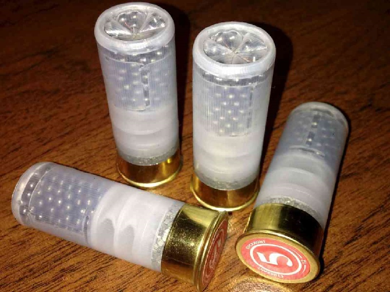

    А чого в Вас пиж-контейнера такі чорні? Прорив газів?

    А чого вони повинні бути білими після пострілу?Порох горить,тому і получається копоть...Ще я вважаю,залежить від пороху...

    ХЗ. На цьому рецепті чорні. Але пофіг - головне летить і попадає. :smile_12:
    Раніше, коли експериментував, на інших комплектаціях бували білі, але деформовані, і кулі літали хто куди. То хай краще будуть чорні, але ефективні.

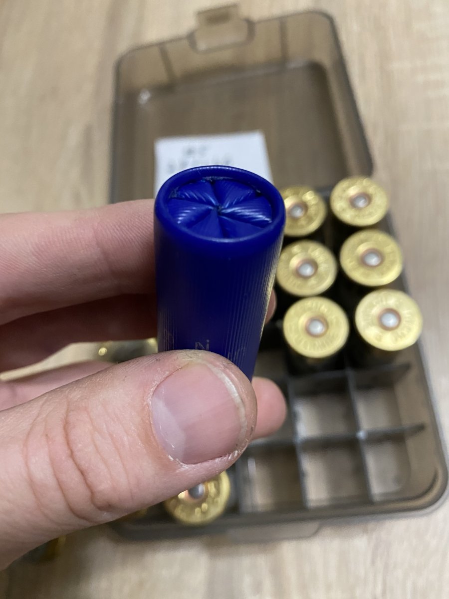

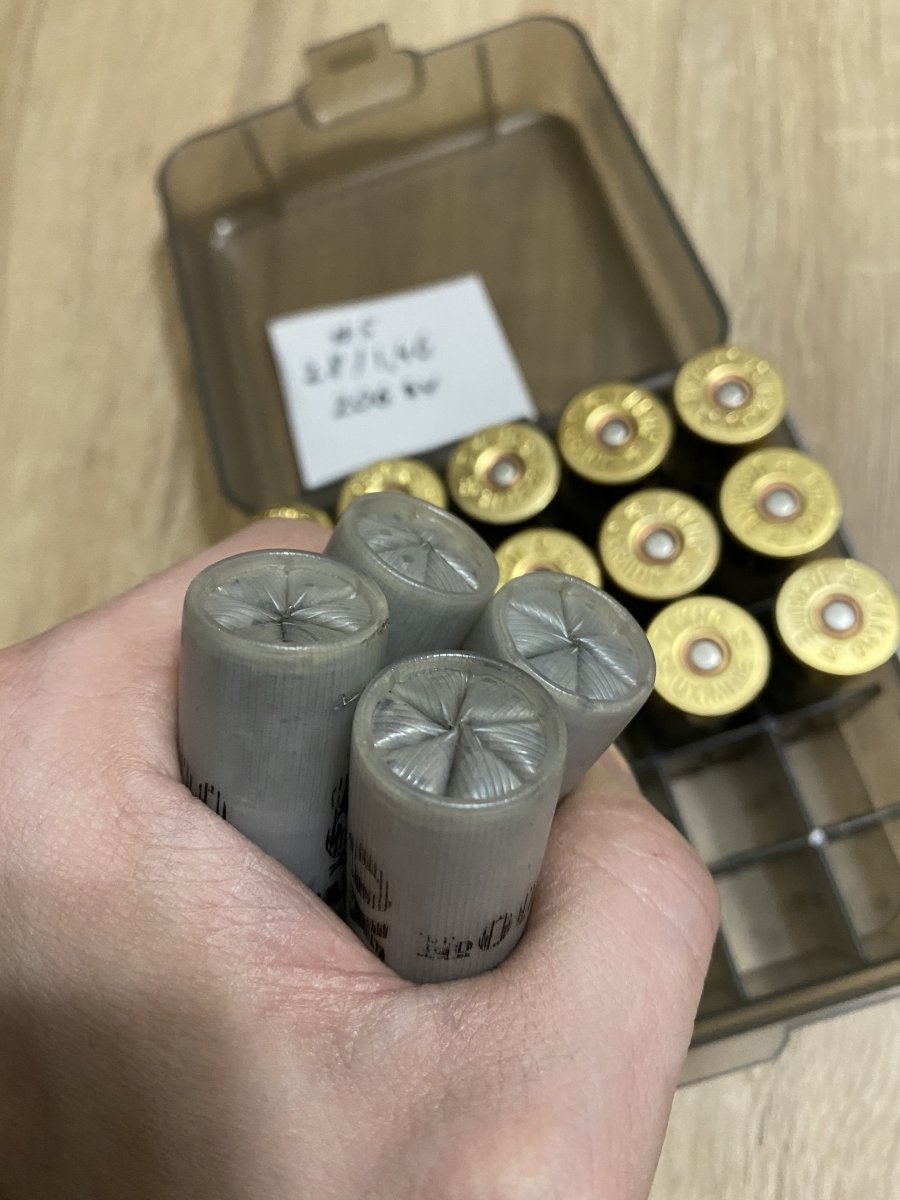

    Камрады, поделитесь пожалуйста опытом снаряжения на NS 206v. 70-ая гильза, пороха 1,46, ПК Спорт-28, дробь #5(28г) еле-еле закрыл. От верхних дробин до края гильзы где-то 7-8мм.(закрывал ОМВ-шной матрицей, чувствую компрессия получилась такая неслабая...

  9. Zhenyakit
    Zhenyakit Stabsfeldwebel
    710
    Для сравнения, всё тоже самое, только 1,2г 206s. До края было 11-12мм, закрывал на изи...
    Гораздо выше борт и не задраты к верху лепестки

    Какой ПК можно взять, на 3,4,5мм ниже?

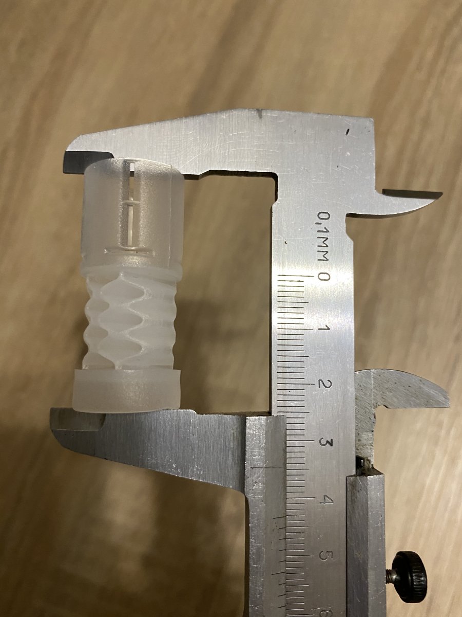

    Укоротите контейнер.Отрезается полностью стаканчик для дроби,а потом отрезается амортизатор сколько нужно,геморно,но эффективно.

    Для такого способа снаряжения у меня есть полуконтейнер, ничего не надо обрезать и всё закрывается)) Но я полностью перешел на контейнерное снаряжение и подкалиберные пули, чтобы не чистить ствол от свинца)

    Странно, на гильзе "Тахо" при таком же раскладе звезда еще и чуть провалена обычно.
    А дроби точно 28 г? Может ближе к 30 выходит?
    Или гильза внутри "меньшего объема", чем та же тахо.

    На некоторьіх гильзах видел такую лажу, там "стаканчик" которьій внутри юбки, имеет сильно вьісокие стенки. Как следствие, обтюратор в него упирается.

  16. Zhenyakit
    710
    Точно 28г(на сколько это позволяют измерить китайские весы))
  17. Zhenyakit
    710
    Смотрел стаканчик - один в один как на синей RIO
  18. Zhenyakit
    710
    Комплектующие все такие как у меня? И гильза и порох и навески и номер дроби?

    Подскажите, а какая гильза? Пробовал вчера тот же рецепт на Rio, вроде получше закрылись, тоже туго не на столько, и бортики сформировались
