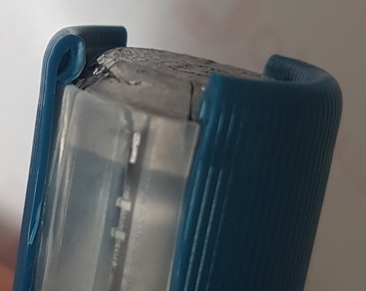

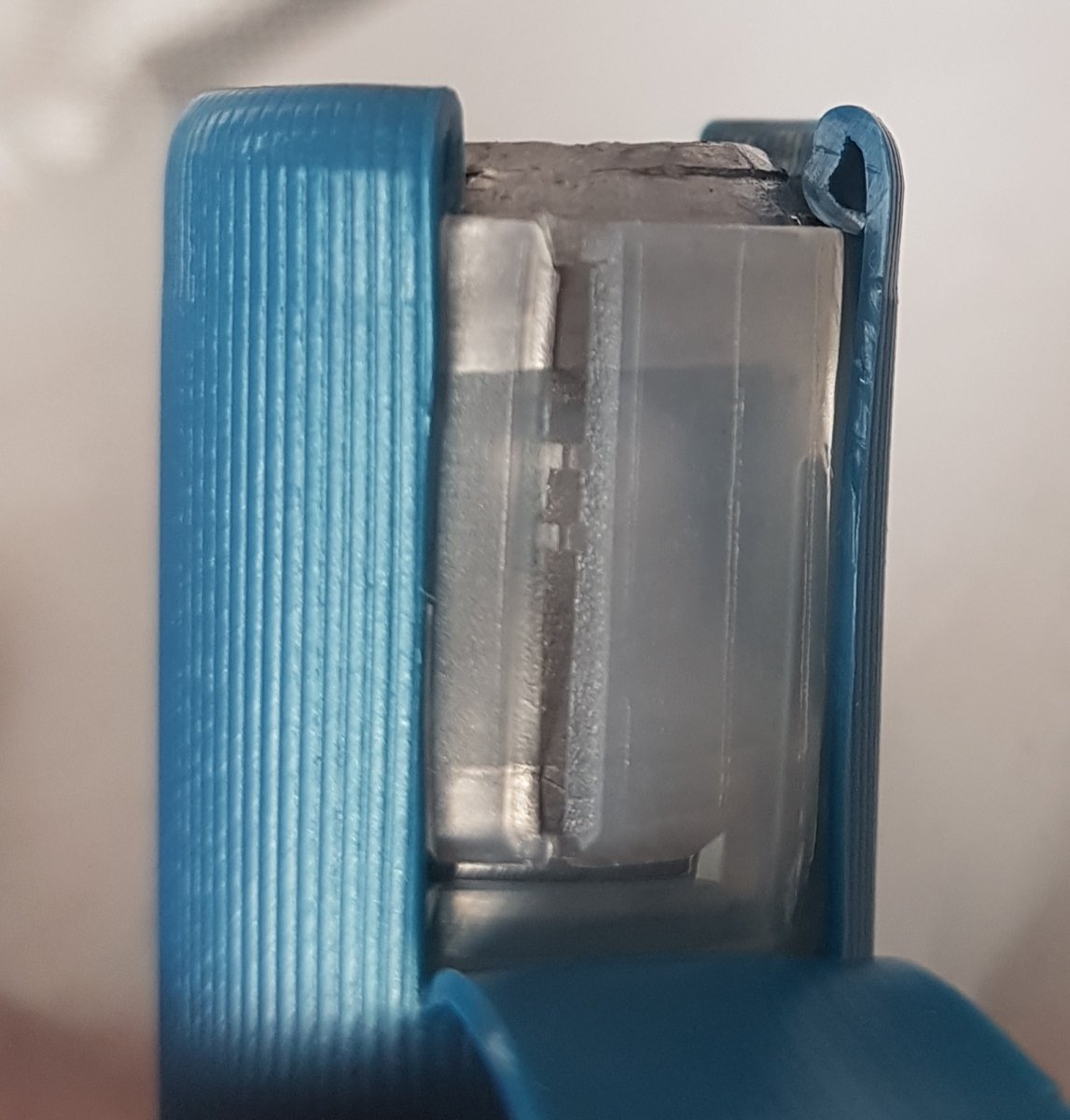

    Вот такая форма буртика и его положение относительно контейнера это нормально? 20210129_150027.jpg 20210129_150001.jpg Не будет ли во время выстрела выворачивать лепестки контейнера, и потом "заклинит" это дело?
    GreyT, Surovyy, Miller та ще 1-му подобається це.
  20. _AURUM_
    _AURUM_ Major
    2.532
    Запоріжжя Україна
    Да, тут все отлично, все полетит.
    Никогда лепестки контейнера не заклинят снаряд в стволе. Вьі представляете какое там создается давление, и саму механику вьістрела?
    У пуль типа Майера / Бреннеке и прочих, при прохождении чоков слизьівает пояски, и ничего не клинит, а вьі говорите контейнер!
