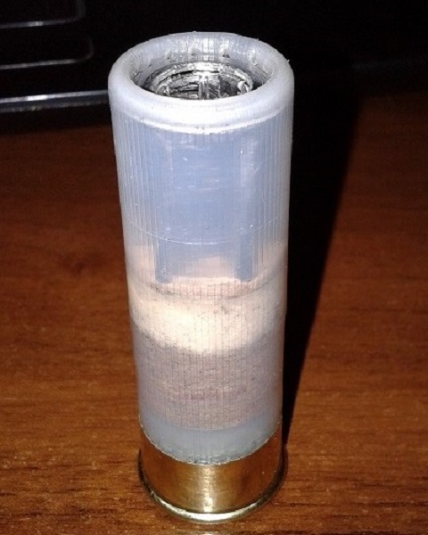

    Я так думаю,что это банальная сырость...:smile_8:

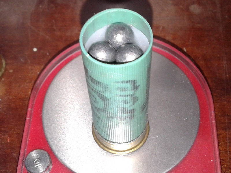

    Вопрос такого плана, дробовые Спорт на 28 гр освоил, тут все понятно
    Нобель спорт , контейнер на 28, сх2000 закрутка и тп, накрутил достачточно...
    вопрос по картечи и пулевым, в наличии у меня картечь 7.2 , 8.0 ... кг по 4 каждой, под картечь какой контейнер, какой порох и какая навеска?,
    под пулю тоже :Порох\навеска....
    P.S все это соответственно под помпу, помпа ПН-001 ствол цилиндр

    Ну, я разницьі дробь/картечь/пуля, не вижу. Ну как бьі она есть, там трение снаряда, т.п. Но на практике єтими величинами можно пренебречь.
    Исходя из єтого важна лишь масса снаряда. От єтого и отталкиваемся при вьіборе пороха, и величиньі навески.
    Ну а далее при помощи танцев с бубном определяем оптимальное соотношение.
    Как то так...

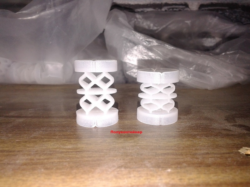

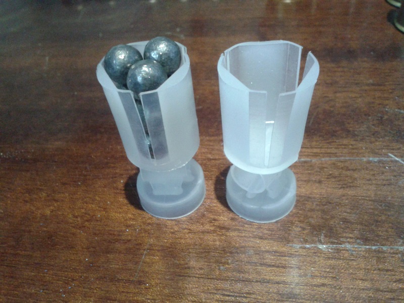

    Картечь можно снаряжать двумя способами,на полу контейнере,или в согласованном контейнере...
    Это полу контейнер...

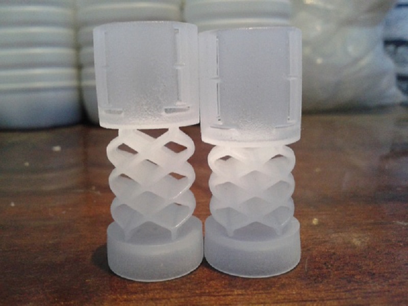

    Навеска пороха Нобель-Спорт,зависит от веса самого заряда. То же самое касается и снаряжения пулевых патронов. Если пуля Lee или пуля Luman,то они хорошо снаряжаются в спортивном контейнере Спорт-24 или Спорт-28...
    Большинство остальных "серьёзных" пуль для охоты,уже снаряжаются немного по другому...
    На пример вот турбинная пуля Майера,я её снаряжаю вот так...
    Ну а там,уже смотрите и подбирайте-играйтесь навесками по сериям отстрелов.

    то есть по факту только учитывать вес ? если насыпать картечи на 28гр то применять соотвественную навеску для 28гр дроби? а если на 32 то навеску на 32 ? и с пулей Ли 28 так же ?

    Совершенно в сапоги!:smile_12: Я делаю так!:)

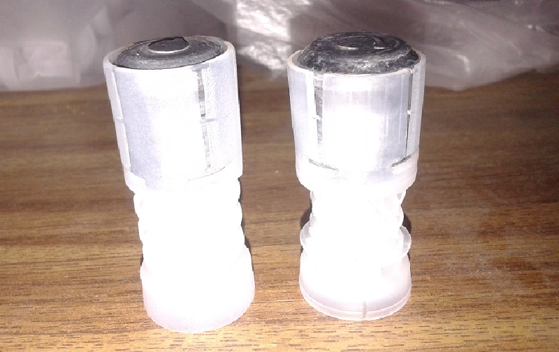

    Коллеги, я тут столкнулся с комментарием насчёт плохой обтюрации при минусовых температурах, и решил немного поморозить на улице имеющиеся ПК. Оставил на несколько часов при -11, а потом тактильно попробовал жёсткость обтюратора на сминаемость в поперечном направлении.
    Самым мягким оказался обтюратор контейнера-концентратора под согласованную картечь 8.0-8.3 мм. Производство, кажется, г. Ровно. Средним по жёсткости оказался Е-36 (Северодонецк). Наиболее дубовым - одесский Спорт-24.
    Понимаю, что лабораторным тестом это назвать трудно, но тем не менее.
    Странный результат, т.к. при комнатной температуре - всё с точностью до наоборот. Интересно, скажется ли это как-то на стрельбе, или не париться?

    Может бьіть потому и существует мнение, что зимой навеску пороха стоит немного увеличивать?
    А если честно, то при тех давлениях, которьіе возникают при вьістреле, думается мне жесткость пластиковой юбки не особо играет роль...

    Зимой температуры низкие, а значит химические реакции проходят несколько медленее. Отсюда и рост навески пороха, как мне кажется.
