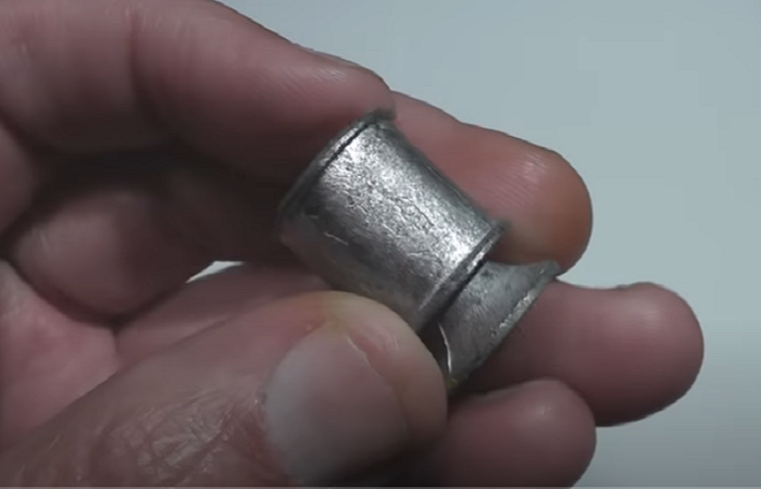

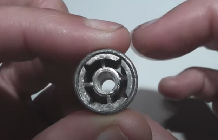

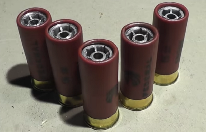

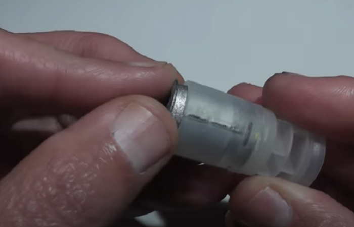

    Всем добра!
    Ребята,видели такую пулю?Никому ещё не попадалась для само снаряжения?Интересны мнения и отзывы,если таковы у кого то имеются...
    Есть видео по этой пуле с отстрелом,но там на иностранном языке...:oops:
    GreyT, Карапузик, рамзэс та ще 1-му подобається це.
  12. Romych
    Romych Oberleutnant
    1.948
    Київ
    А что в ней хорошего? По видео видно, что летит плохо - не стабилизируется, кувыркается. Если нужно что-то экспансивное и стабильное, то надо брать пулю с присоединенным хвостовиком. Вот такая, например, будет намного лучше.

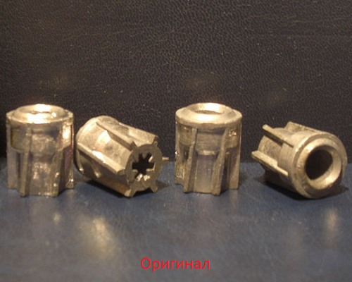

  19. Surovyy
    Surovyy General-major
    9.654
    Ukraine
    Нет,правильное название пули Майера звучит так-турбинная пуля Майера,у её оригинала,шесть косых наклонных рёбер.На фото два вида пуль,"оригинал" и "новодел"...

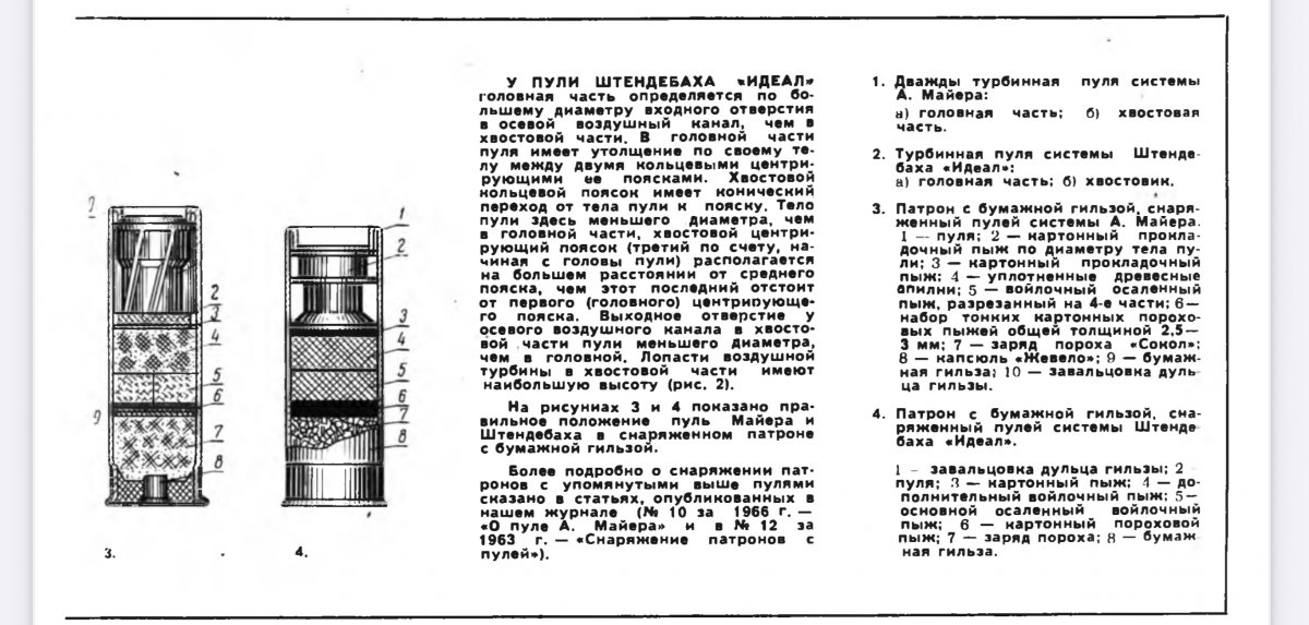

  21. ldkukr
    ldkukr Gefreiter
    49
    Мать городов Русских
    Возможно дополнить и классическим вариантом сборки из журнала ОиОХ за 1970г. Обратите внимание на использование прокладочного пыжа по диаметру тела пули.
