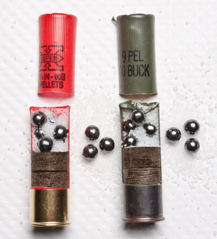

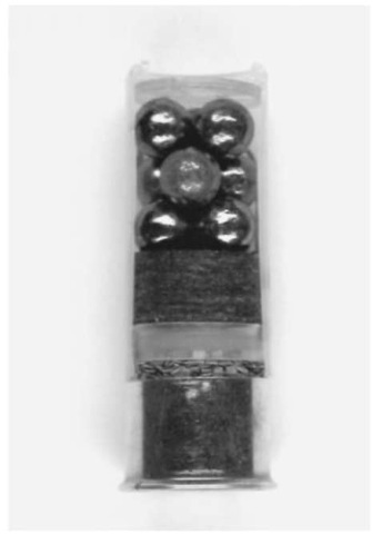

    История такая. В своё время не подумав, в погоне за брутальностью, купил картечь 8,7 мм. Которая, как в последствии оказалось, никак не согласовывается со сверловкой моего ружья 18,4. Уж очень мне не нравится, как три картечины в ряд проходят дульный срез ствола. При том, что картечь довольно твёрдая, лично мне стрелять как-то стремновато, опасаюсь за ружьё. Уложить в имеющиеся в закромах дробовые контейнеры эту картечь не получается - слишком крупная. Уложить без контейнера в ряд по два тоже не получается - места в гильзе много, и картечины группируются по три. Потому было принято решение уменьшить диаметр гильзы до 17,5 мм с помощью кольца из плотной бумаги. Взял что было под рукой - пакет из пиццерии :D В результате в гильзу ложится крест-накрест 4 ряда по 2 картечины. Масса такого снаряда получается чётко 32 грамма - как раз по инструкции на 1,65 г пороха Нобель Спорт 206s. Не питаю иллюзий насчёт кучности этого боеприпаса, но почему бы не попробовать, раз все комплектующие есть в наличии. Думаю, для бабахинга на 25 м этого более чем достаточно.
    По поводу того, что лучше: считаю, что для охотничьих задач - картечь столбиками в контейнере. Для бабахинга и для стрёмных ситуаций - без контейнера. По-крайней мере, в США картечные патроны для боевых дробовиков (и подобные им гражданские аналоги) собраны без контейнера (просто картечь, пересыпанная буфером) - картинки №2 и 3 - из инета.
    Это субъективное решение, которое совсем не претендует на истину в последней инстанции, возможно кому-то покажется неоправданным - с радостью выслушаю советы опытных камрадов!
