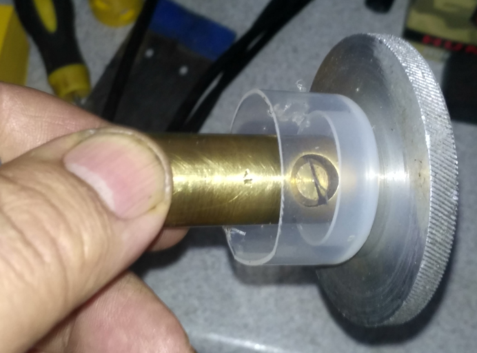

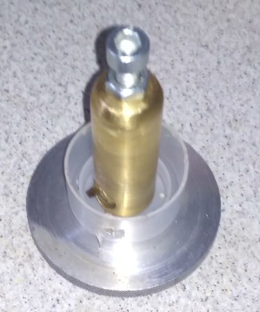

    Дякую! Я подивився відео. ;-) Конструкція трімера - дуже цікава, але, відкрите лезе, тим біль у шуруповерті.... Мені здалося трошки небезпечно! Я про це вже вище згадував. Треба захист. Тим більш, що зробити його просто. Я Вам краще відповідь намалюю! ;-) Ось моя конструкція трімеру з деякими поясненнями. Латунний пруток, просверлив та нарізав різьбу М6. Ця різьба (нормальна) має шаг 1 мм. Тобто повернувши винт на 1 оберт змінюємо глибину підрізки на 1 мм. Пів оберта - 0,5 мм. Зручно. По-друге, я поставив захист. Ковпачок з якогось крема жінки ;-) Паяльником зробив дві дірки.
    Трімер я таки уронив та зломав лезо! ;-) Мій трімер розраховано на лезо канцелярського ножа. Тонкий ніж мае лезо шириною 9 мм. Тому, просверлено отвір 10 мм, підібрано пруток діаметром 10 мм, кусок прутку розрізав ножовкою вздовж на два сухарі. Це дозволяє повертати лезо на необхідний кут (кут атаки). Кут підібрав за кілька разів. Все...
    Зажимаються сухарі або верхньою ручкою, або гужоном. Зроблено сіметрично, тобто можно перевернути і та різати короткі гільзи.
    Отой ковпачок - саме про нього я казав. Дрібнички, але пальці збереже! ;-)

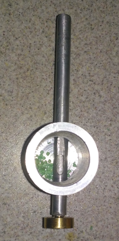

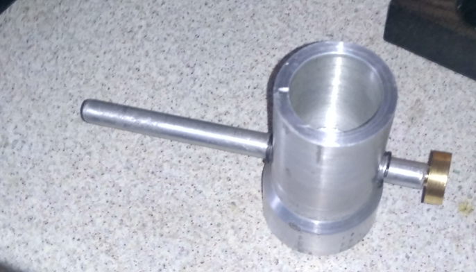

    Ось таку цяцку зробив. Прочитав тему й побачив, що треба було паролонову прокладку ще покласти. Але поки що і так працює ;-)
    Зроблено все з алюмінію, щоб не дай Боже десь не підтеро порох та не бабахнуло! ;-)

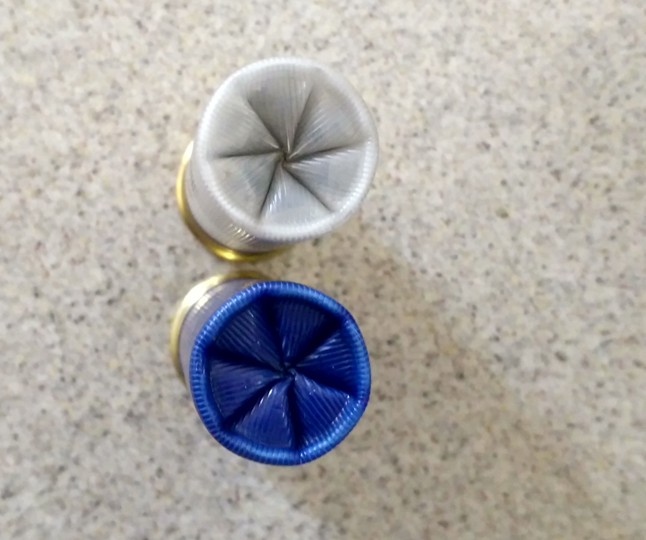

    Вот, пришла мне мысля в голову. Взял я контейнер на 32 г дроби и зарядил его 28 г. Остался буртик выступать. Все сразу обжалось ;-) Но кривые лепестки - остались... Скорее всего, просто гильзы - гавно! Ибо взял другую, синюю, импортную - оно таки получше выглядит.
    Итого, на фото - собрано все одинаково:

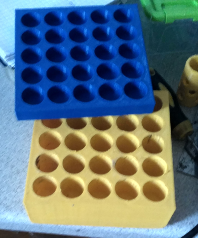

    А ше зробів собі касету під набої. на 3Д принтері. Вставляти гільзами догори. ;-) Виглядають ось так. 3Д моделі (файли) трохи пізніше завантажу кудись, але, якщо потрібні комусь - будь ласка, звертайтесь у приват.

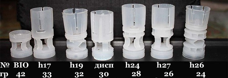

    Добрый вечер. Хотелось бы услышать мнение опытных товарищей.
    Много прочитал информации по пыжам, но так для себя окончательно и не смог уяснить: в чем смысл (кроме подбора высоты для адекватного закручивания гильзы) использования такого большого разнообразия пыжей? Ведь в настоящее время есть пыжи-контейнеры разных размеров, которые теоретически подходят для любого варианта снаряжения.
    Или есть ещё какие-то преимущества/недостатки у каждого из видов пыжей, которые не дают окончательно вытеснить себя пыжам-контейнерам?
    Встречал упоминание о зимнем/летнем варианте снаряжения с разными пыжами, но опять же... В обоих случаях поменяли также и ПК...
    В общем, если вас не затруднит, подскажите в виде краткого ликбеза преимущества/недостатки традиционных пыжей. И можно ли их полностью заменить ПК,и это просто вариант творчества и дань традициям.
    Заранее спасибо.
    С ув., Евгений.
  11. Surovyy
    Surovyy General-major
    9.654
    Ukraine
    Жека,пыжей действительно огромное количество в продаже,но каждый релодырь,должен подобрать пыж,или пыж контейнер для своего патрона!Будь то патрон для охоты или для тарелок,всё равно нужно подбирать комплектующие под комфортный и правильны выстрел.А делается это всё,естественным и тернистым методом подбора и ошибок.Так что конкретного ответа,какой из пыжей лучше,вы только получите из своего личного опыта снаряжения.Вы поймёте,какой контейнер мягче или жёстче,какой будет лучше работать зимою или летом,ну и естественно порох,на разных порохах,все контейнеры,будь то хоть Гуаланди или Одесский,будут давать разные результаты!Так что дерзайте!:beer:

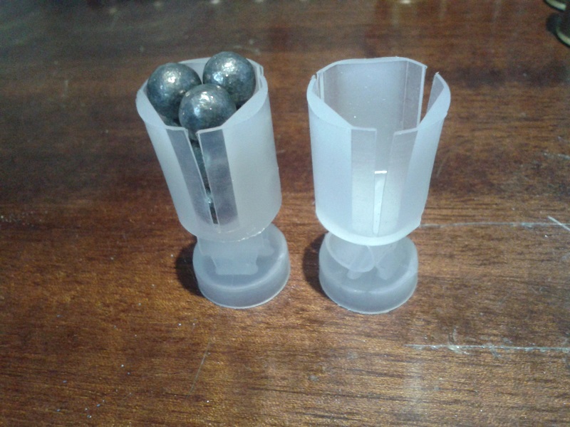

    А подскажите по картечи? Вопрос такой, в ПК 3 шт в ряд - какой размер ложится?
  15. _AURUM_
    _AURUM_ Major
    2.533
    Запоріжжя Україна
    3шт в ряд 8.3мм 2шт 9мм. Кстати кто пробовал 9мм картечь, как летит?
    Jonhson та рамзэс подобається це.

    Это в гильзу или в контейнер?
  20. _AURUM_
    _AURUM_ Major
    2.533
    Запоріжжя Україна
    В гильзу, есть контейнерьі, согласовующие по 3шт в ряд, туда тоже 8.3мм ложится, но у меня без контейнера, в шахматном порядке, почему то летит лучше. Сейчас вот хочу попробовать 9мм по 2шт в ряд, 8 картечин...
  21. Jonhson
    Jonhson Stabsgefreiter
    147
    А я хочу именно в контейнер...:)
    Стало интересно. Толщина стенки контейнера - 1 мм. Т.е. минус 2 мм на диаметр.в гильзу 3х8.3 мм ложатся согласованно..... А в контейнер? По расчетам, 7,5 +/- что-то. Но, хотел спросить, кто пробовал?
  22. Surovyy
    9.654
    Ukraine
    Я заряжаю картечь 8.2 по три штуки в ряд (9 штук) и только в согласованный контейнер!Всё ложиться замечательно,ничего не выпирает и гильзу не раздувает!Летит изюмительно на дистанции 30-40 метров!Ружьё Hatsan Escort PSS Left со стволом 61 см.,с вентилируемой высокой планкой и постоянным дульным сужением "цилиндр с напором"...
