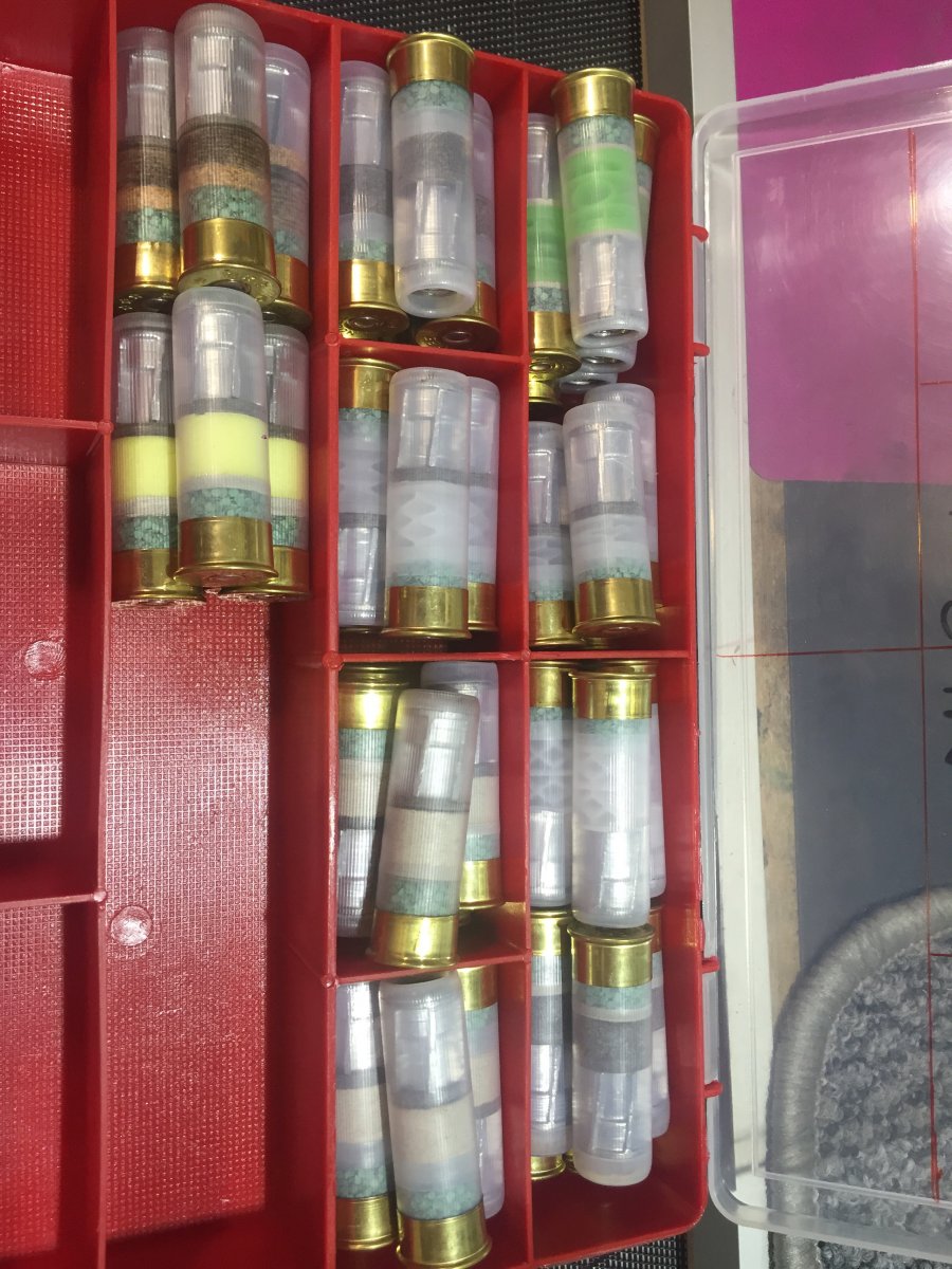

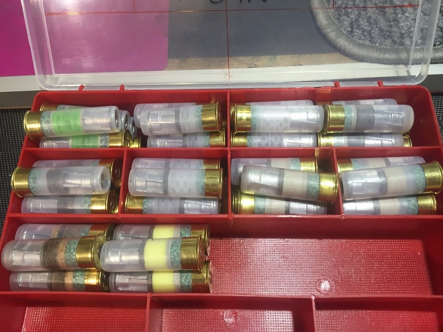

    Доброго! Подскажите пож.,может кто делал-как делается осалка войлочных пыжей? У меня есть количество неосаленных-как и чем в домашних условиях можно сделать эту осалку? Ответ типа-намазать салом в раздел юмора. С ув.

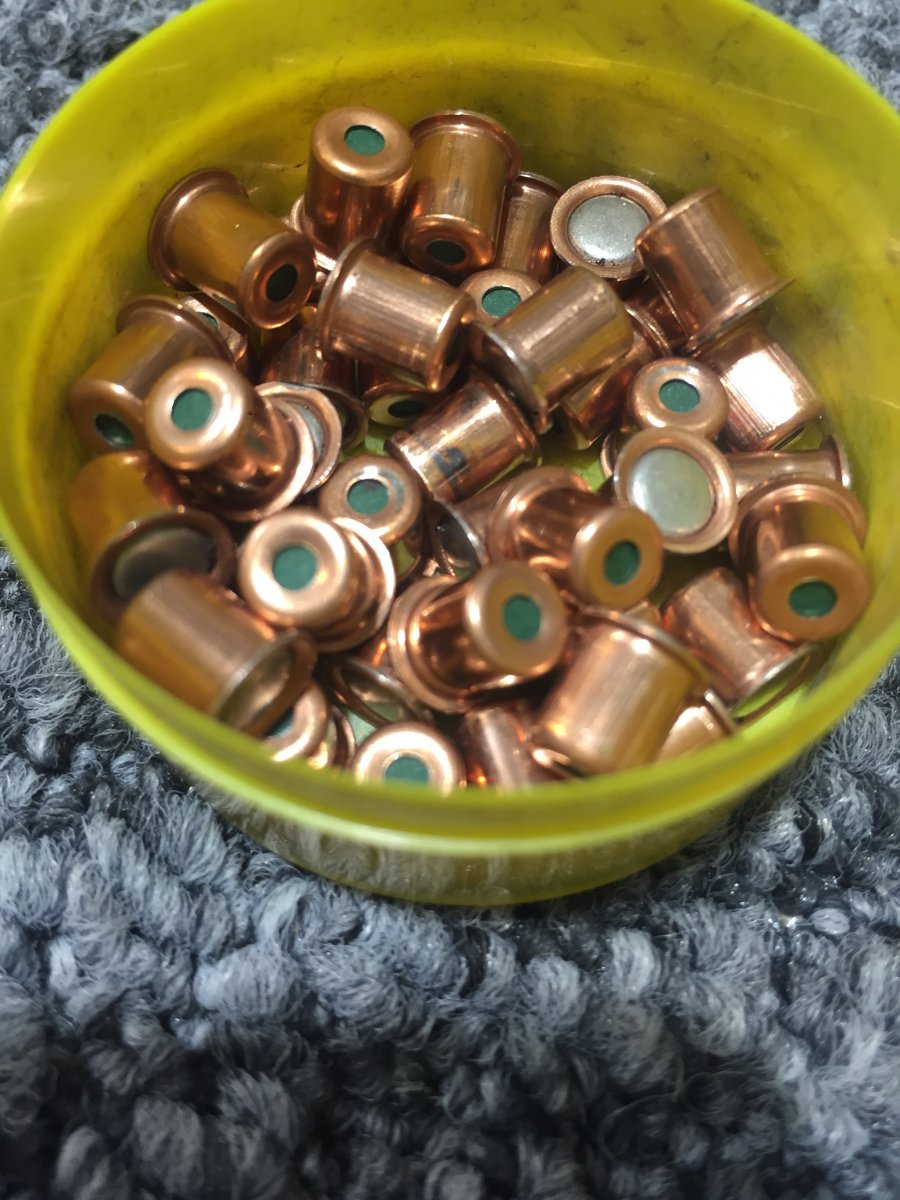

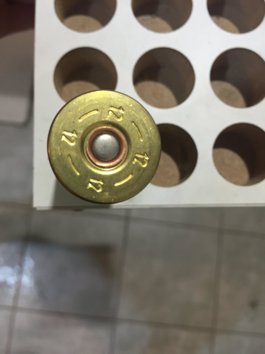

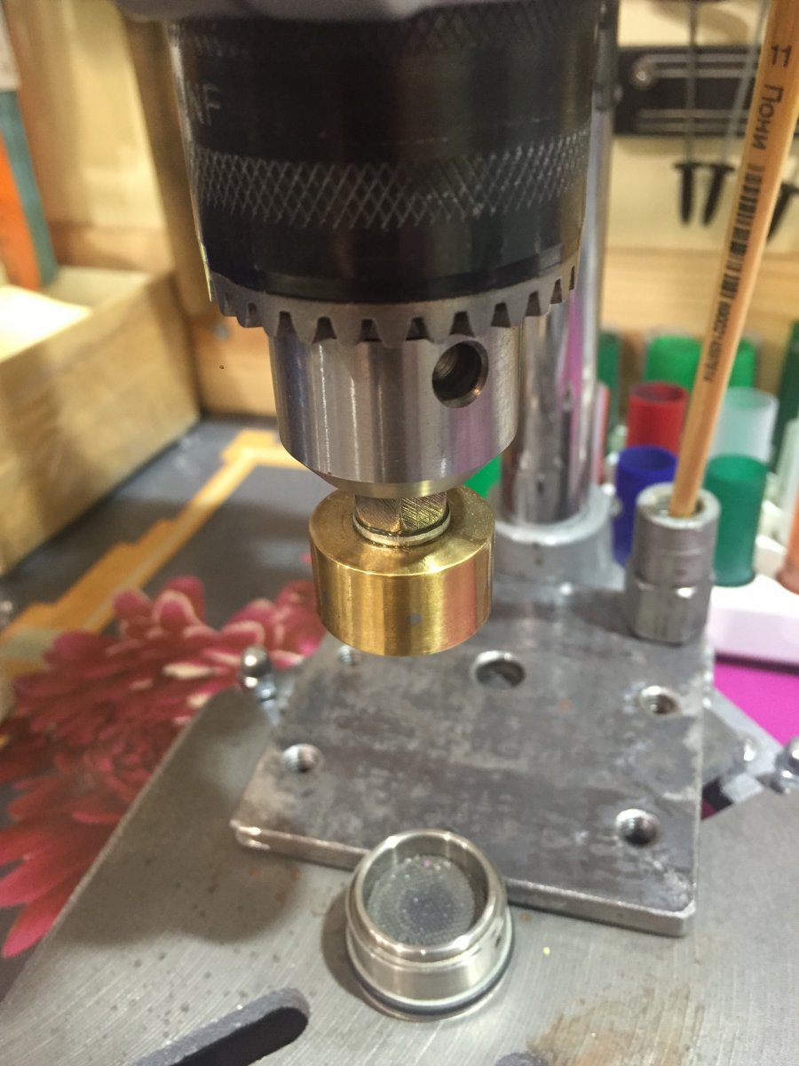

    Вот купил такие гильзы на 688 зеленом капсуле,а мой Фабарм не может его пробить. Делает легкую вмятину или стреляет,но с замедлением. Что это за куйня такая? Я смотрю в теме уже попадаются такие непробиваемые капсуля. Это брак или что это? С ув.

    Осалка пыжей, необходимая для дымного пороха, для бездымного становится ненужной, так как она уменьшает давление форсирования (Ломако Л.А. - "Снаряжение патронов в домашних условиях")

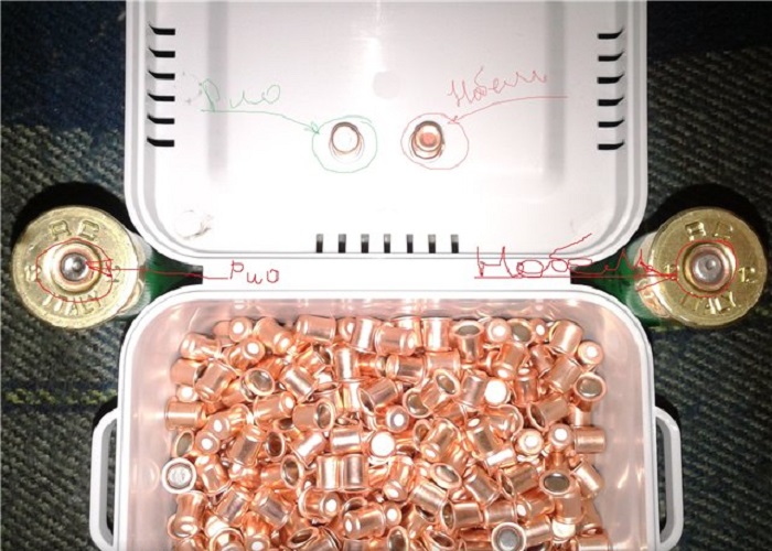

    Привет-привет мой друг!
    По капсюлю скажу следующее...
    Когда то, в 2014 году и я столкнулся с таким вот явлением! Когда снаряжал патроны испанским капсюлем,проблем с недоколом капсюля и осечками не наблюдал,но когда появился новый вид капсюля первых партий, я купил итальянский капсуль Нобель спорт и тут хоп, появилась проблема недокола и осечек! Металл крышечки капсюля был чрезмерно толстым...
    Вот прилагаю фото накола капсуля отстрелянных переснаряжённых патронов...

    Може проблема в гільзі, а не в капсулі? Спробуйте поставити капсуль в іншу гільзу

    Ну вот об этом я и не подумал. Сегодня попробую.Я этих гильз 300 шт взял. С ув.
