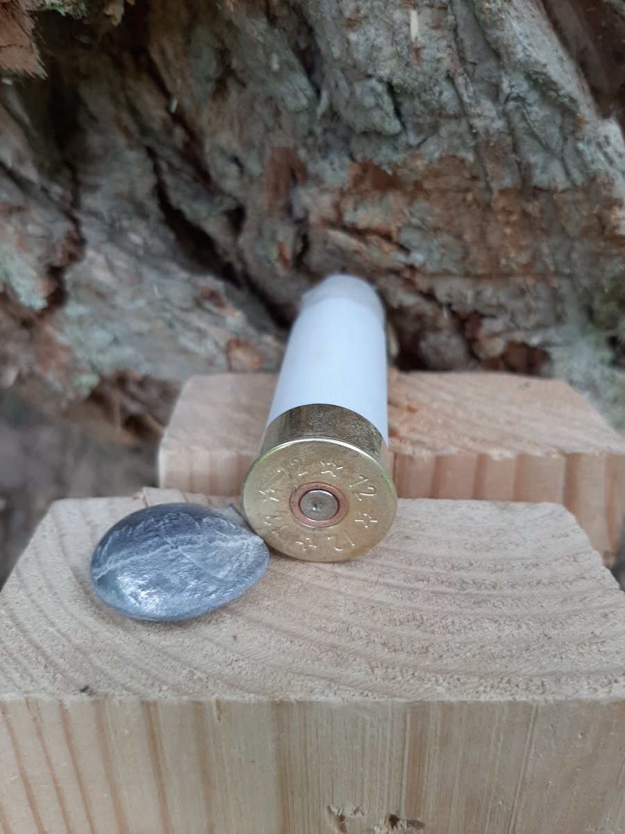

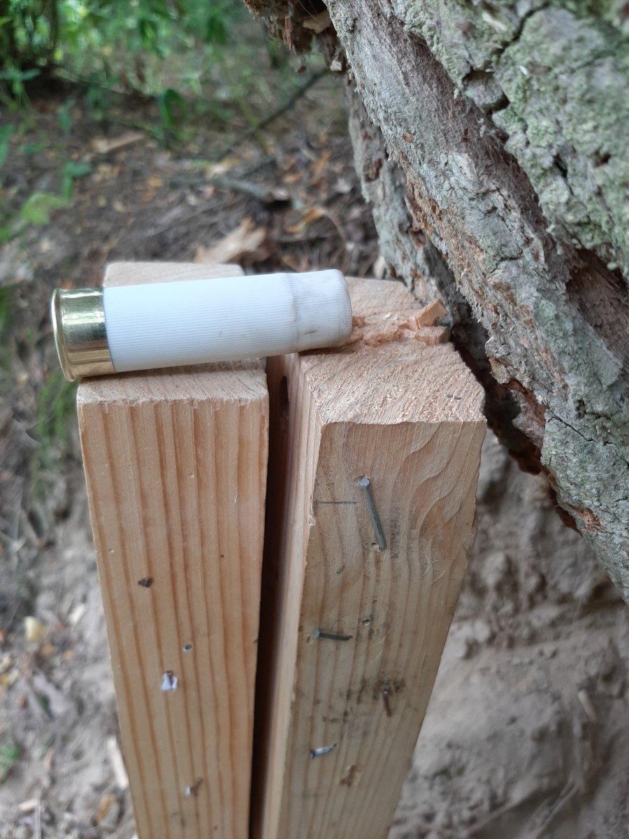

  21. Johnni8719
    Johnni8719 Stabsgefreiter
    694
    Куля шар 31.5гр 17.5мм
    Споряджена в ПК 1.55гр D20
    Дві дошки на виліт +пошкодження ствола дерева.
    Закрутка, ствол Рем 870 циліндр.
    CHASER618, harley 85 та рамзэс подобається це.

    Закрутка смотрю глубокая, какой матрицей крутили?
  23. Romych
    Romych Oberleutnant
    1.955
    Київ
    А накол капсуля у Вас завжди такий? Чи це його порохом Д20 так піддуло?
  24. Johnni8719
    694
    Залежить від капсуля, гільзи купував ТАХО вже капсульовані, що за капсуль незнаю но накол не такий глибокий як зазвичай, можливо сам метал товстіший.
  25. Johnni8719
    694
    Щодо закрутки, звичайна пульова закрутка, колись купував на сайті Козаки, правда крутив шуруповертом, доводиться трішки піджимати щоб глибокою виходила.
