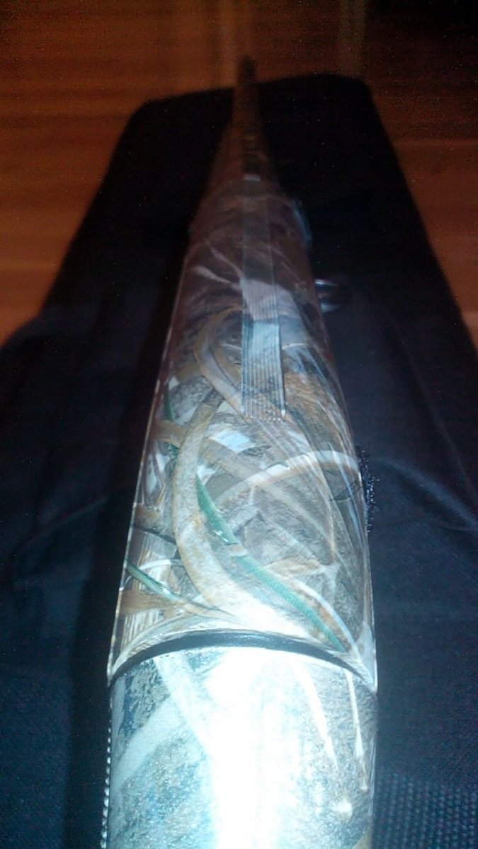

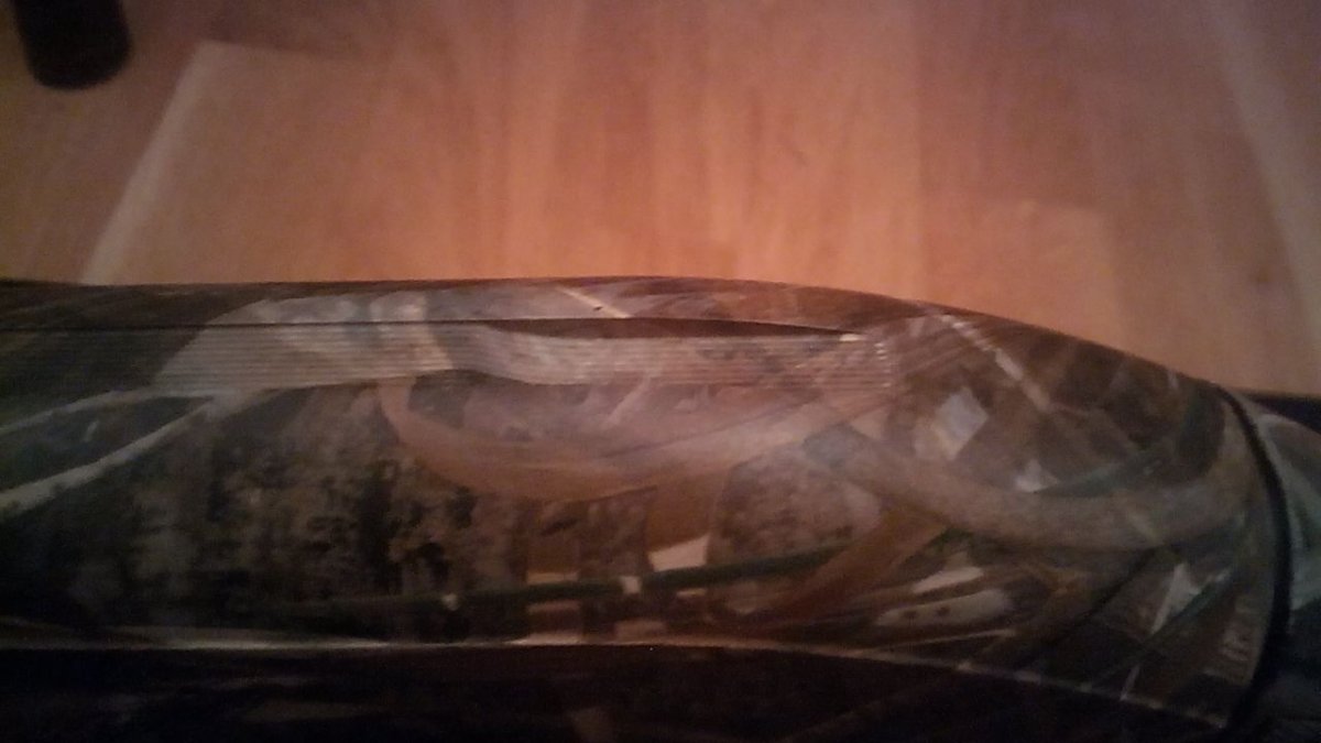

    Господа камрады,подскажите.Может я не в той теме пишу,но если что модераторы пусть перебросят в нужную тему....я не нашёл.
    Вопрос вот в чём: как поставить вивер планку на beretta A300 под коллиматор из чего то доступного?А то цена в 16000 грн у официалов как то слишком....буду рад любым предложениям.

    Дело в том,что у меня на ствольной коробке даже нет пазов под какой нибудь зажим.есть только ПАЗ вдоль прицельной планки шириной 7 мм и даже намёка в нём на "ласточкин хвост".если и можно что то закрепить,то только за вентилируемую прицельную планку.

    Я не знаю, но на планку наверное нельзя, оторвёт

    Вот в ствольной коробке прямо там где насечка сверлятся отверстия, режется резьба, прикручивается планка с радиусом внутри. НО нужны прямые руки!

    Дык нету же на беретте ластхвоста, там как на моссберге, гладкая коробка с радиусом сверху.
    вот тут на форуме лот №17 в теме : https://reibert.info/threads/kolca-...-viver-raznye-planki-pikatinni-raznye.624489/

    Это наверное самый оптимальный вариант,но нужно засверливаться....буду думать.

    я показал похожее а не то что надо... такое как надо видел когда то в стволе... там ничего не надо сверлить.. оно становится на ура и так... откройте отдельно тему там и поищем вам железку... а тут совсем другая тема

    Обратитесь в Ствол, у них есть отличный оружейник - установить планку для него - раз плюнуть.

    Всем спасибо за подсказку.уже договорился,только определюсь с планкой.
