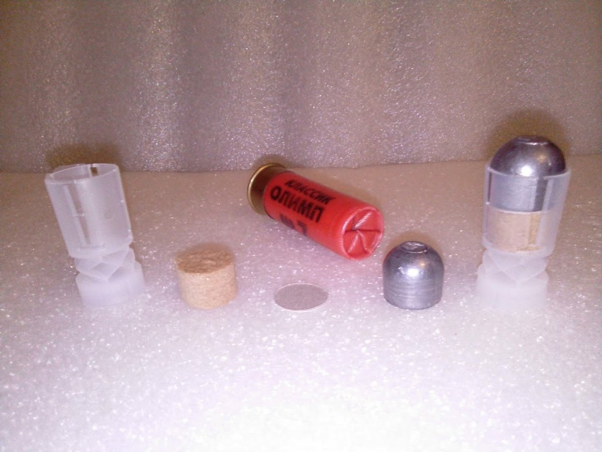

    Всем привет, подскажите рецепт для пули Лии 28 грамм
    Не охота всю тему перелистывать:D

    Крук-1 - 1,75, Шнобель 206V - 1,45-1,55.
    П/к на 36г або 32г - на дно ДВП пиж 20к і прокладку картонну - все на свій смак підбирав.

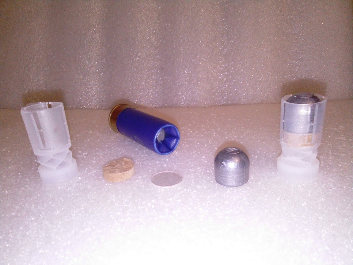

    Что посоветуйте, пуля Лии имеет вес 28 грамм, вместе с пыжконтейнером и прокладкой 32 грамма
    Какой порох использовать, под 28 или 32 грамма
    Учитывать ли вес п/к или нет
    Есть Крук, 206 V, 206 S
    D20 закончился :(
    Спасибо :beer:

    Как правило используют порох для большего веса пули. Я лично и по мнению стрелков,а особенно ,что касается пуль,то вес суммируем. В вашем случае я бы использовал 206 S. С ув.

    Якщо цікаво, то крайній раз споряджав 686, Д20 1,4, П/К 28, прокладка 20К, куля, зірка, закрутка.

    Я замість картонної прокладки ставив 10 коп. (підглянув десь в і-неті) - так ПК не вдавлювався в кулю. Але точності це не дуже сприяло, не літає ця куля нормально.
    Зате монетки в польоті прикольно дзижчать. :)
