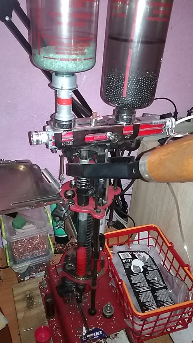

  25. Vitalij Hardball
    Vitalij Hardball Oberfeldwebel
    482
    Україна, Винница
    Для полного щастья на последнюю станцию установлю мотор с закруткой, ч то б вот вообще сходу готовые выходили)))
    Hamer2109, рамзэс, svovik1 та 2 іншим подобається це.
