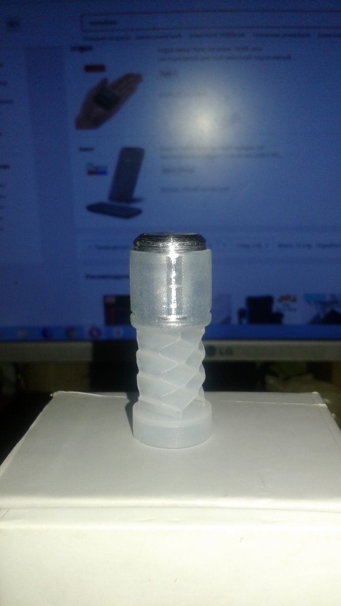

    Вова,а покажи наглядно,как выглядит Лиман в контейнере Сильвер-32...

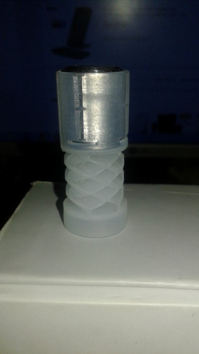

    Подскажите, в каком контейнере лучше пулю снарядить ?
  25. pallab
    pallab Gefreiter
    33
    так а закривать как собираешься?
    если звезда - то тот, что пониже
    если закатка - то тот, что повыше
  26. Evil_father
    Evil_father Stabsfeldwebel
    586
    Днепр
    ни в том не в том
    пуля должна хоть чутку быть ниже контейнера
    если закрывать звездой
    закрутка для пули - никогда не пробовал
