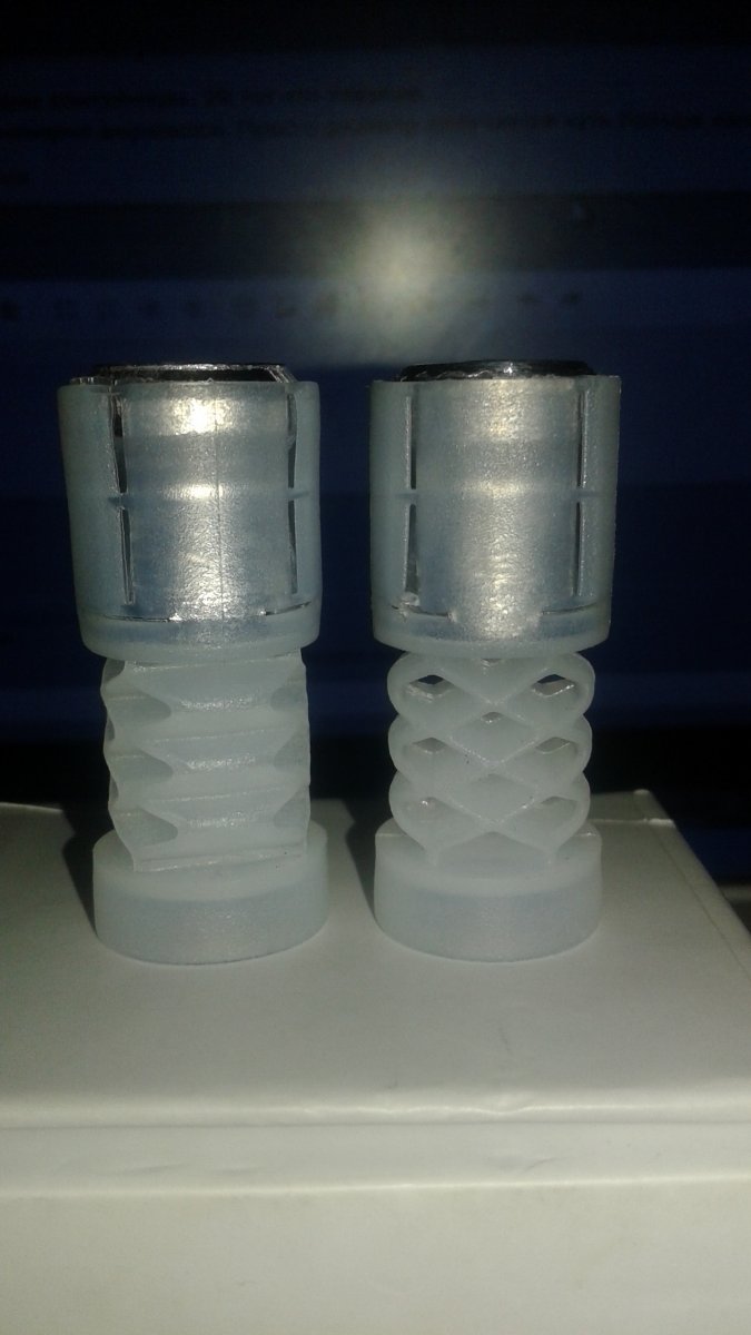

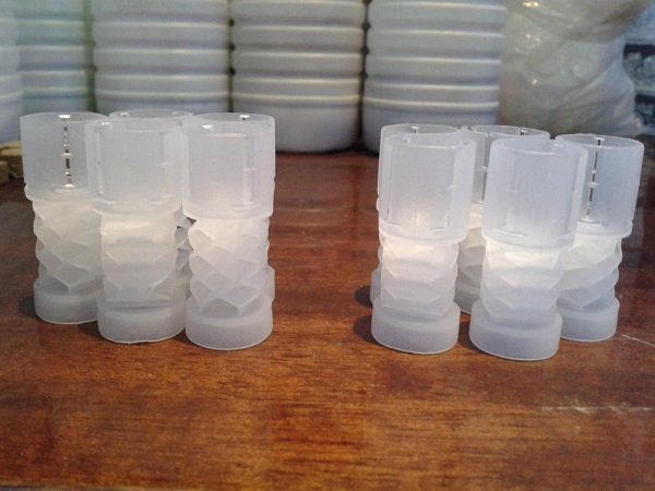

    Купил пули Лайман 24 в контейнере. Обточил их до состояния 'влазит в дульный срез' .В контейнер теперь пуля входит спокойно не распирая его. С контейнером вес 26 грамм. Сколько нобеля 206СВ можно безопасно использовать для стрельбы таким зарядом ?
  11. Surovyy
    Surovyy General-major
    9.654
    Ukraine
    А в каком контейнере вы купили? Если в одном из контейнеров спорт-24 или 28,то там ничего не должно распирать!
    Сами контейнера 24 и 28 грамм...
    Эти же контейнера с пулей...
    Как видите,ничего не распирает...
    Олег САН та Карапузик подобається це.

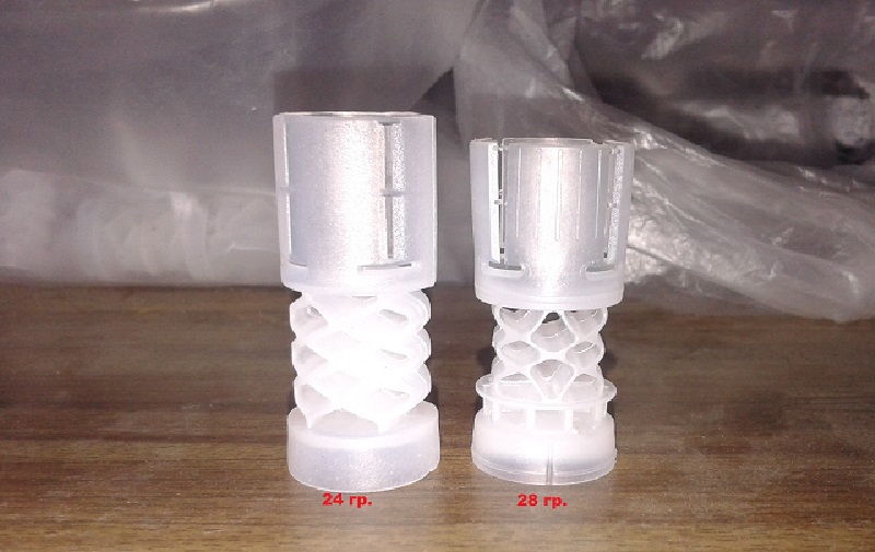

    У вас на фото неправильно подписаны контейнеры. 28 тот что повыше.
    У меня контейнер не распирает, я неверно выразился. Просто диаметр получается чуть больше калибра, плотно пуля в контейнере сидит. В ствол не входит..

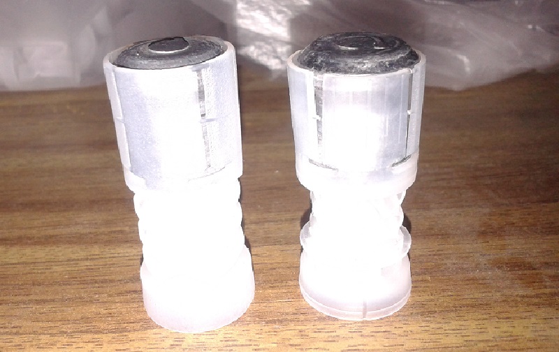

    На фото слева как было, справа чуть уменьшил диаметр

    Пыж-контейнеры Одесса Спорт-24 и Спорт-28 имеют одинаковую высоту 44 мм - разница в глубине контейнера и в длине амортизатора.
    То, что у Вас подписано как Спорт-24 на самом деле Спорт-28. А то, что подписано как Спорт-28 - это вообще не одесский пыж-контейнер.

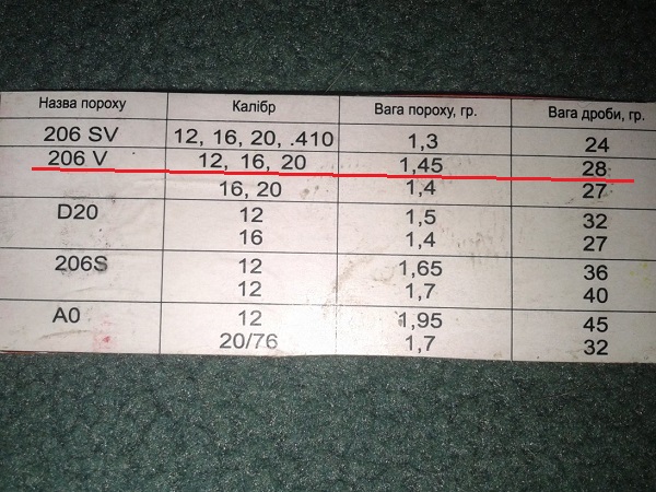

    9.654
    Ukraine
    А может таки нужен Нобель-Спорт 206V...,который идёт на 28 грамм дроби и которого на 26 грамм можно насыпать не 1.45,а на пример 1.38-1.4...

  21. Surovyy
    9.654
    Ukraine

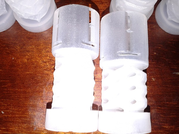

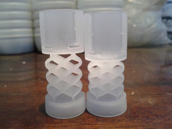

    А так правильно видно?Всегда контейнер на 24 грамма был выше,чем контейнер на 28 грамм...

    Под высотой я имел ввиду высоту стаканчика для дроби.
    У вас на первом фото правильно подписано?
    Левый контейнер -24 грамма а правый-28,?

    1. То что подписано 24 грамма - на самом деле Одесса Спорт-28
    2. То что подписано 28 грамм - вообще не одесский пыж-контейнер. Дополнительные вертикальные риски на самом контейнере для снижения трения о ствол, форма амортизатора и дополнительное кольцо на амортизаторе перед обтюратором - такого на Одесским пыж-контейнерах не бывает. Это импортный пыж-контейнер какой-то.
