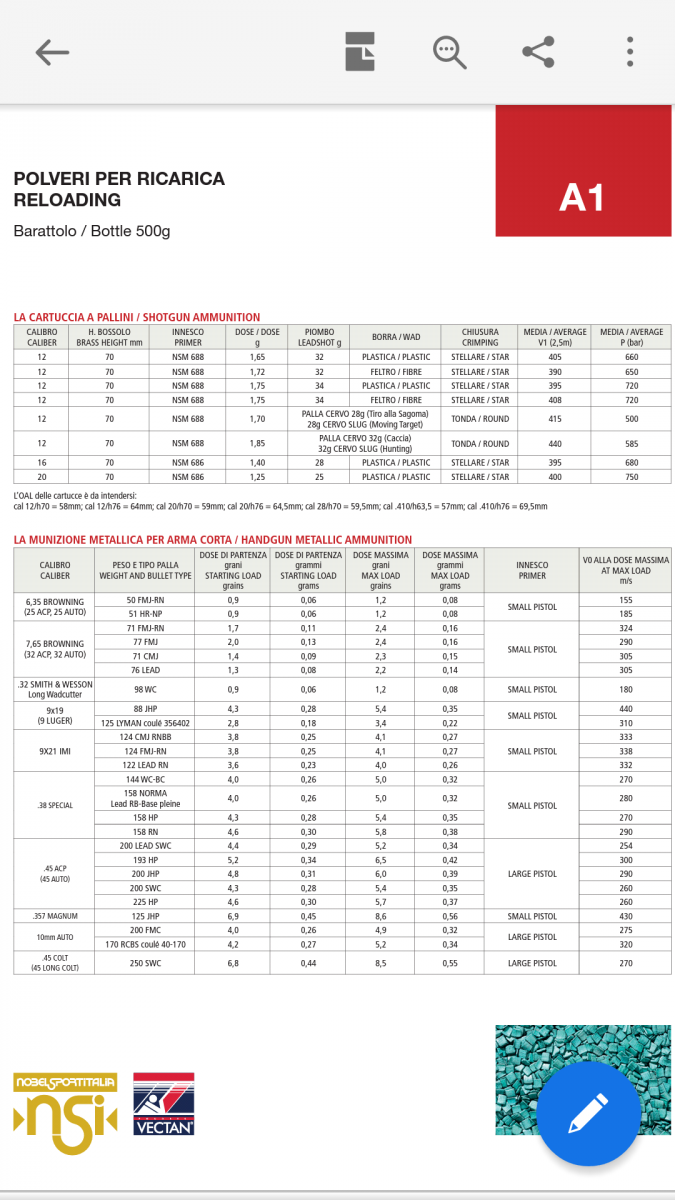

    Зараз виробник пороху Нобель спорт практично з усіма порохами рекомендує використовувати 688 капсуль.
    Surovyy подобається це.
  4. POMAH-Lviv
    POMAH-Lviv Leutnant
    2.803
    https://www.nobelsport.it/prodotti-it/polveri/munizioni-arma-lunga#
    Рекомендує капсюль як 686, так і 688, в залежності від наважки дробі.
