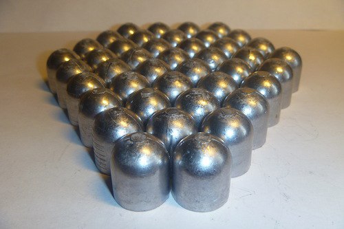

    Хочу спросить у уважаемых охотников за пулю Фостера. Как она именно для охоты (кабан, лось, олень)? Или лучше использовать что то другое? Калиберная пуля для 12 к
    Вес 31.5 г
    Диаметр 18 мм
    Высота 20 мм
  12. Ronirod
    Ronirod Leutnant
    1.133
    Сам пользуюсь пулей Бреннеке и ее модификациями. На мой взгляд, лучше всего попробовать пулю Фостера Вашим оружием сначала в тире на кучность и точность, а потом если все устроит и на охоте. Советов может быть масса, а так будет Ваш собственный опыт.

    Сам не охотник, стреляю по бумаге, брал с десяток таких патронов, с 50 метров по бумаге разлет ужасный, хотя самокрутом с пулей Люман укладываюсь в круг 15 см.
    не специалист, но не должно ли быть диагональных ребер на пуле? Где купить пули?

    Калиберные колпачковые как у zubr.45 на фото.
  18. zubr.45
    zubr.45 Obergefreiter
    138
    Ну я тут вот увидел по 4 гривны. https://vk.com/shotgun_ua А тут сам продавец их рекламирует https://vk.com/edcukraine?w=wall-43820883_31206/all Но там некий Александр Самарин при ее презентации к продаже использовал не свои фото, а фото с темы с российской ганзы. http://www.fsa.msk.su/blog/lyman_foster/2013-01-09-24 Так что сам не знаю. По пробую может с десяток взять, деньги не большие вроде. Если не кидалово то больше тогда возьму.
