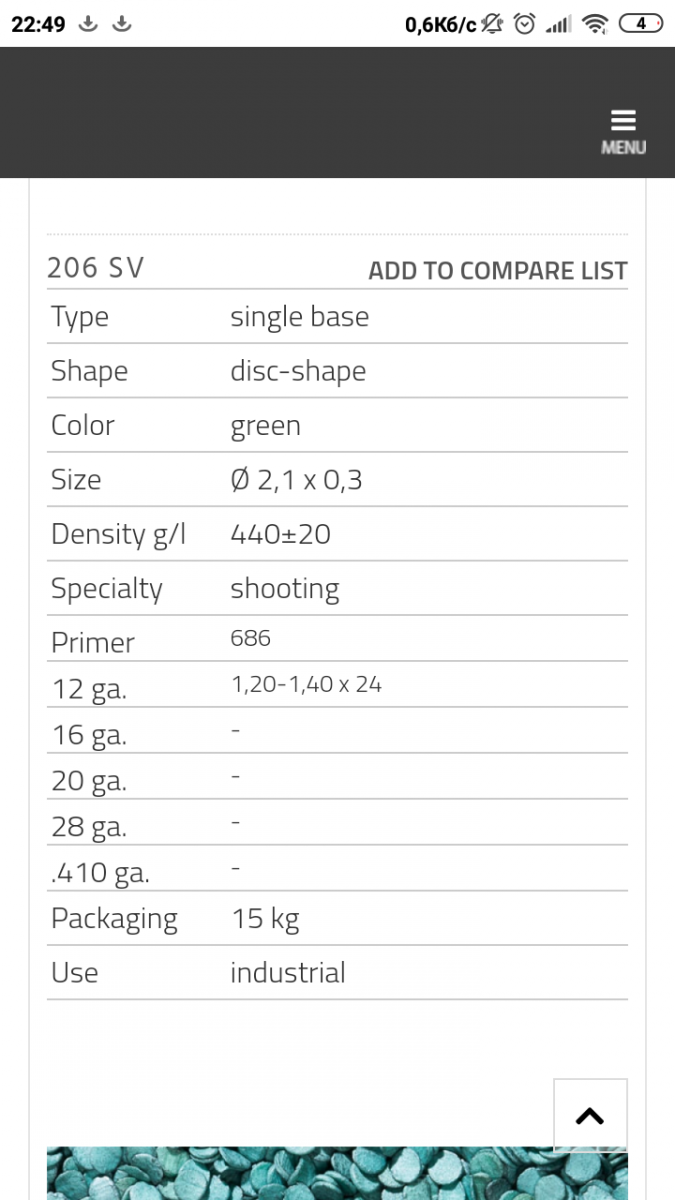

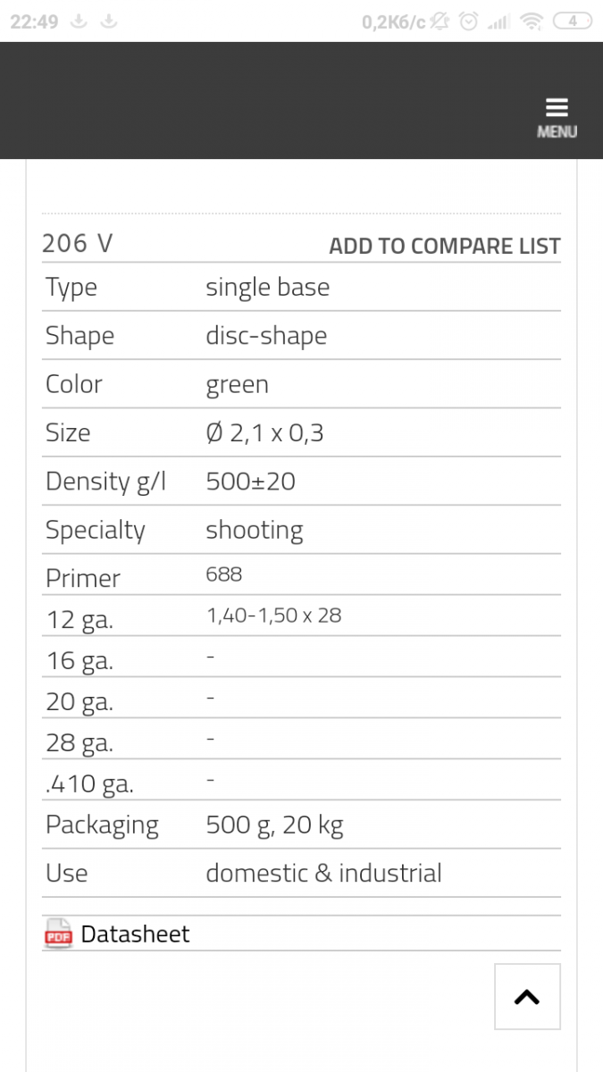

    Вот такая инфа на сайте нобель.
    206sv рекомендуют снаряжаиь на 686 капсуле, 206v на 688.
    Screenshot_2019-07-19-22-49-53-458_com.android.chrome.png Screenshot_2019-07-19-22-49-46-156_com.android.chrome.png

    206в с короткого ствола прекрасно себя ведет на 1,41-1,43 на 686 в контейнере под звездой, это из последних партий
  5. POMAH-Lviv
    POMAH-Lviv Leutnant
    2.803
    Декілька років тому були трохи інші рекомендації - наскільки пригадую 1,23 грами на капсюлі 688, і 1,25 грами на капсюлі 686 (це для 206sv). Ще з тої старої партії і дострілюю, але вже закінчується. Вот не знаю що зараз з тими порохами робити. Раніше той же 206SV - на сайті виробника було вказано орієнтовну масу порохового заряду. Зараз для цього пороху - маса порохового заряду має розброс 0,2 грами. Навіть на древньому Соколі або Круку це трохи завеликий розброс.

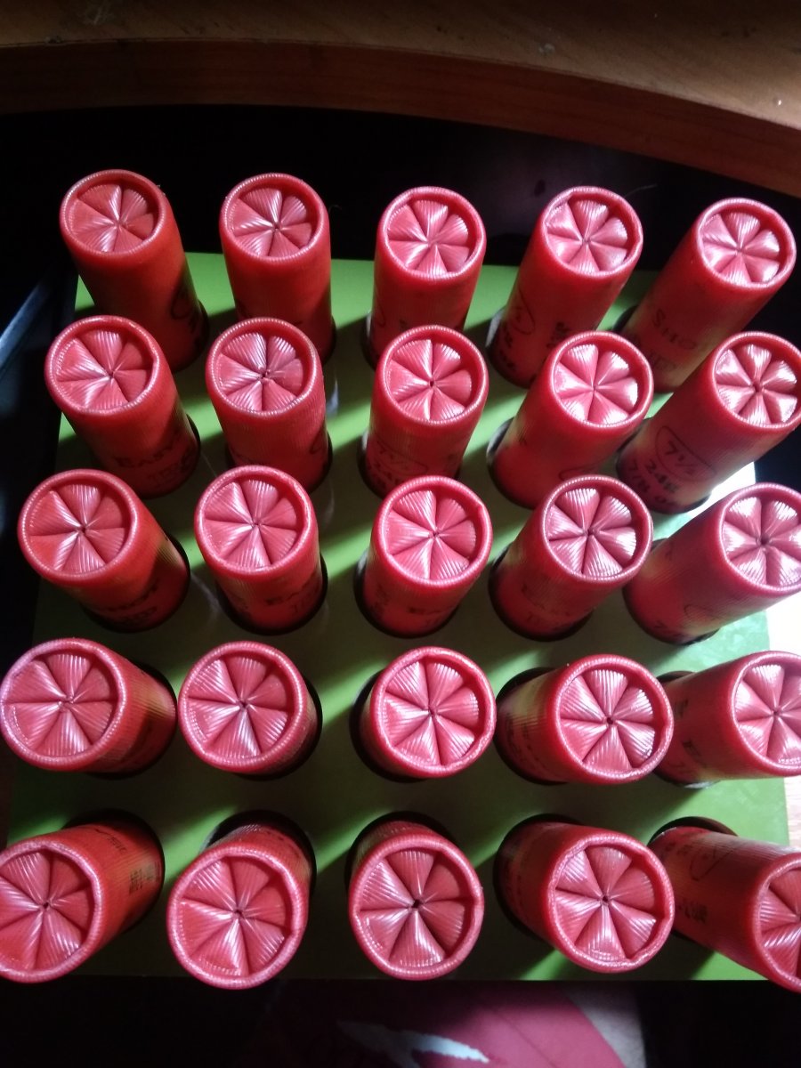

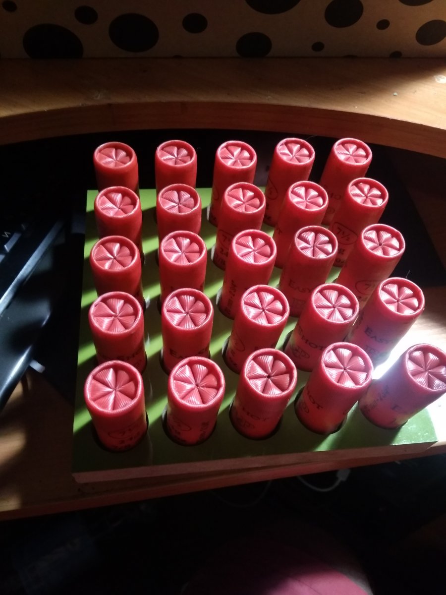

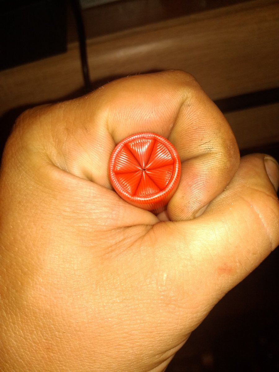

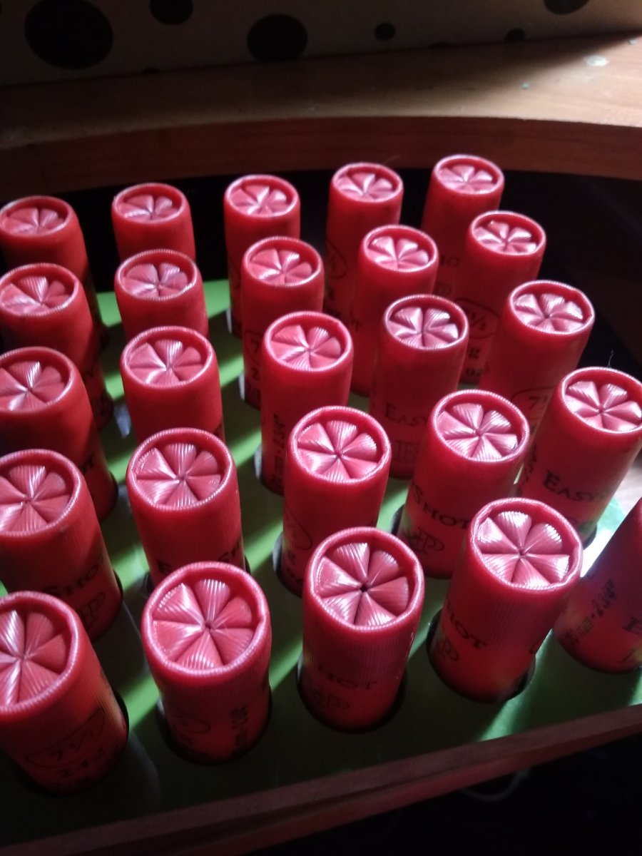

  12. Vitalij Hardball
    Vitalij Hardball Oberfeldwebel
    482
    Україна, Винница
    А вот и первая двухсотка
