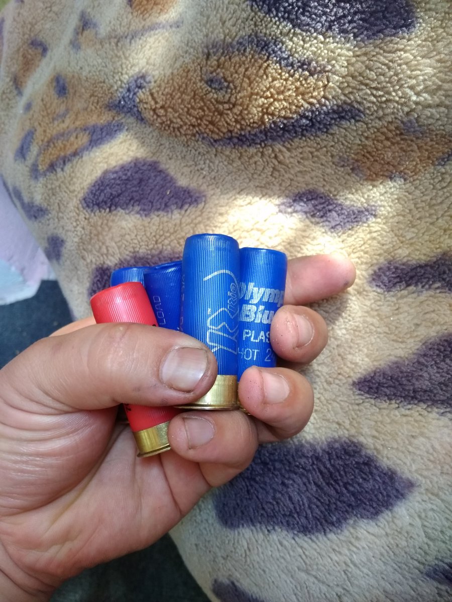

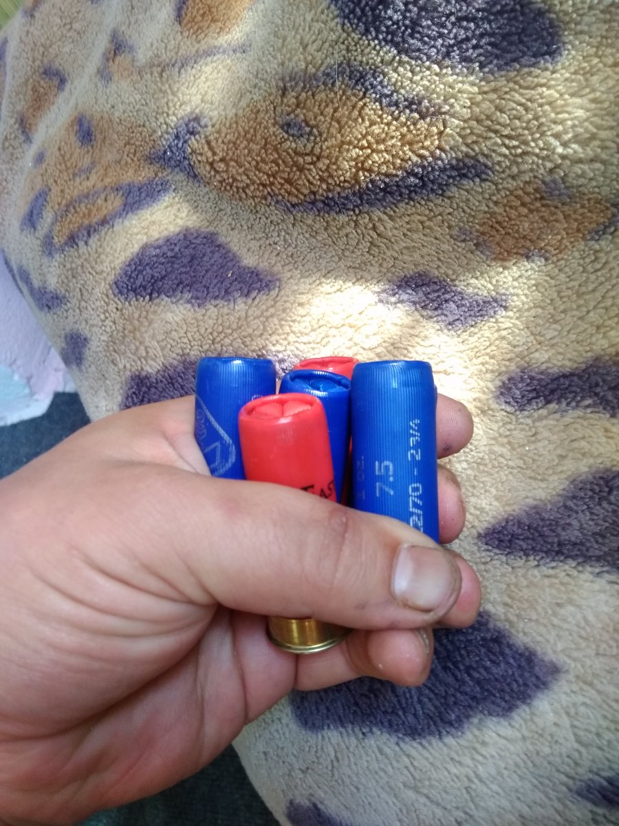

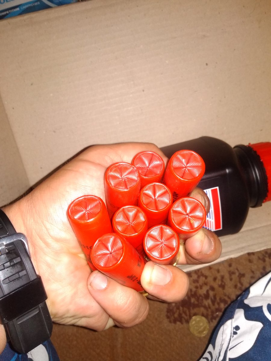

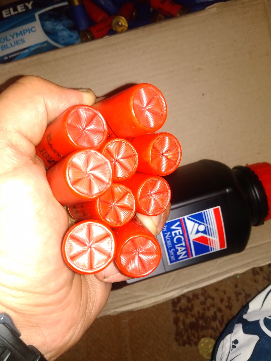

    IMG_20190711_222526.jpg IMG_20190711_222526.jpg вот такие получаются жолуди IMG_20190711_222518.jpg
    GreyT, straj, amin333 та 4 іншим подобається це.
