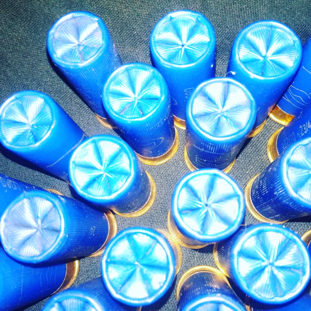

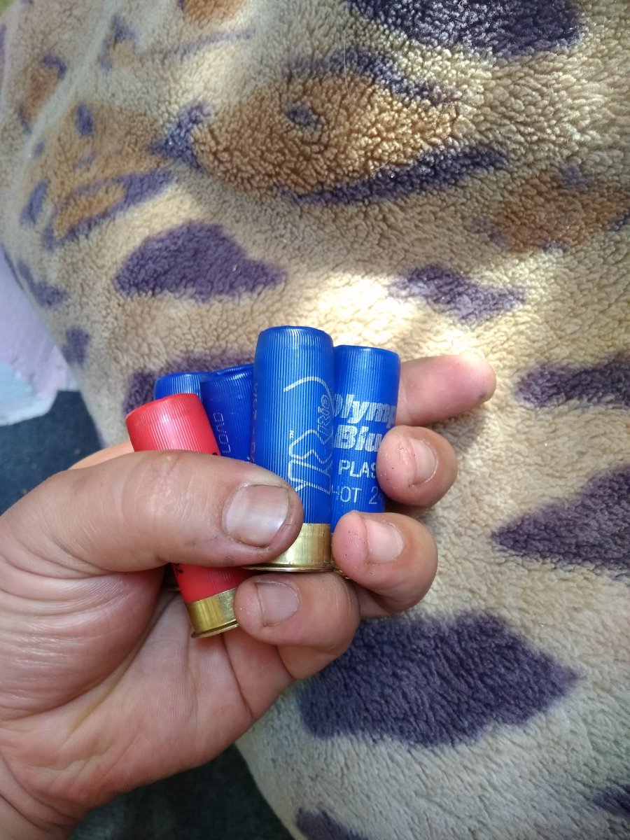

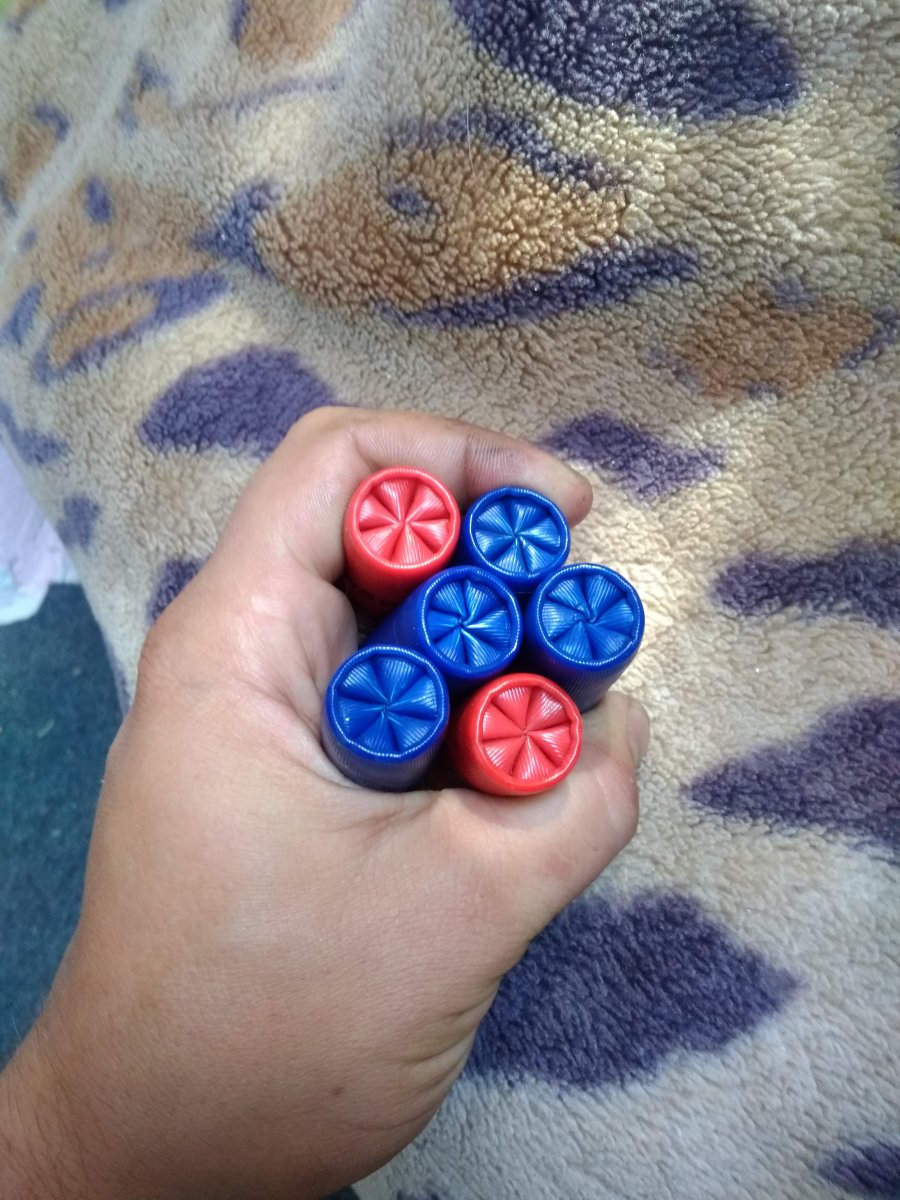

    IMG_20190709_231339_462.jpg IMG_20190709_120831.jpg IMG_20190709_120837.jpg IMG_20190709_120833.jpg
    Кто угадает, какая матрица для закрутки)

    Непонятное что то. Снарядил все как обычно, а почему-то сильно уменьшилась осыпь, в раза полтора.

    не хочете зпробувати на пару мм зменшити глибину нарізки шалашика, тоді "проломи" не будуть попадати в край буртика

    висота патрона?

    58

    і контейнер відповідає масі заряду? Якщо так, то шукайте проблеми у пороху

    Так, 24 грама.

    Опытным путем пришли к мнению, что для сайги нужно 1,30 206V красный капсуль. Пробовал раньше на ли, этот метод, все было окей, на мек упала осыпь.

    Оно как бы и не плохо, дисциплинирует выстрел, нужно ещё попробовать разорвать кон ейнер

    Предполагаю что высокая скорость снопа дроби, и он просто не успевает раскрытся на железных дистанциях

    ну не знаю.....206в на 28 гр 1,43-1,45, вы - снизили навеску, уменьшили количество пороха. Сопротивление снизилось, скорость упадет, осыпь станет более равномерной, т.е без згущения к центру......

    вот тут не подскажу, я сторонник соответствия пороха под навеску. Попробуйте сделать тройку патронов с зеленым капсулем для начала, мощным (688)
