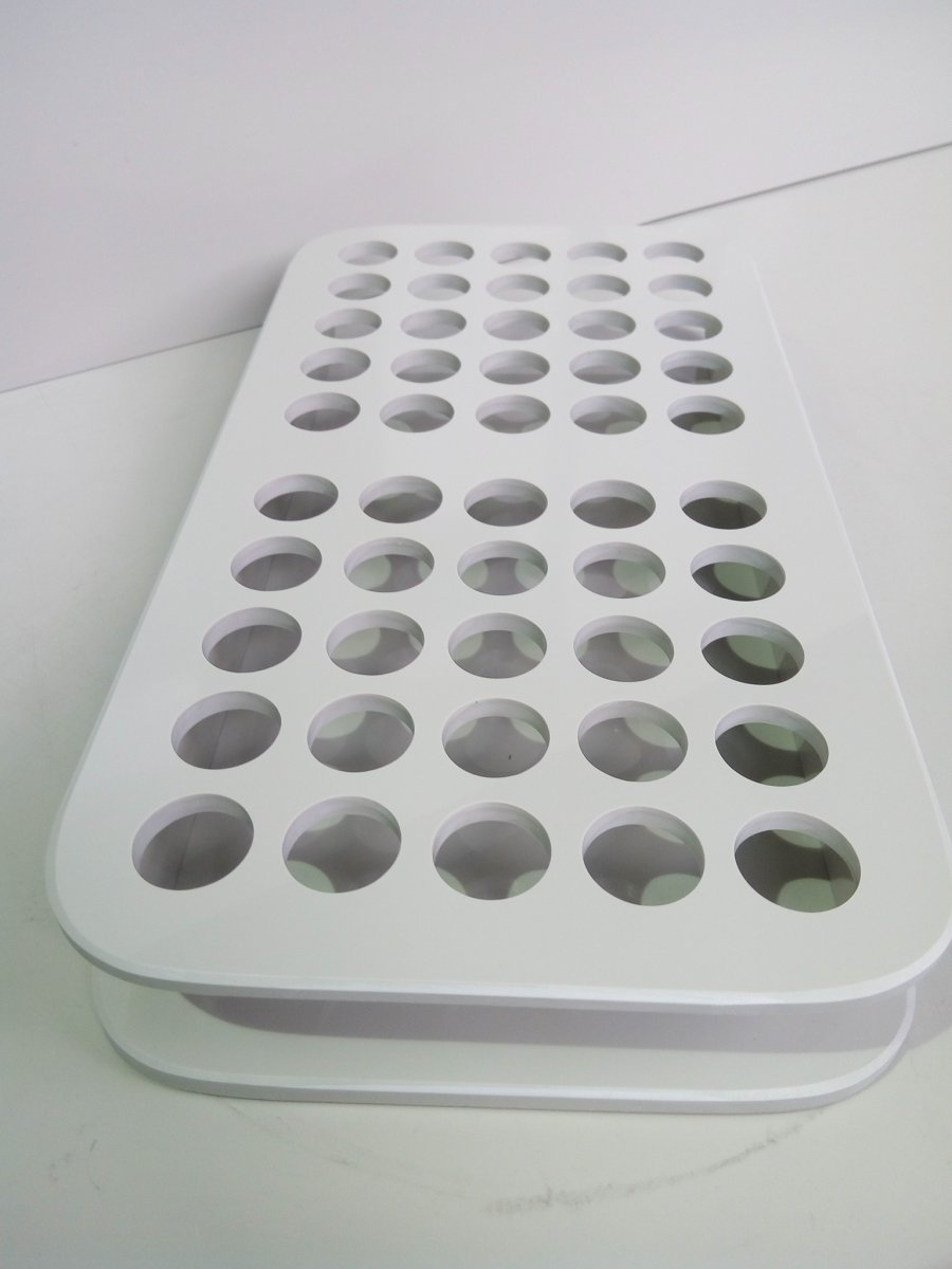

  21. svovik1
    svovik1 Stabsfeldwebel
    562
    Київ
    Лёпич та Hamer2109 подобається це.

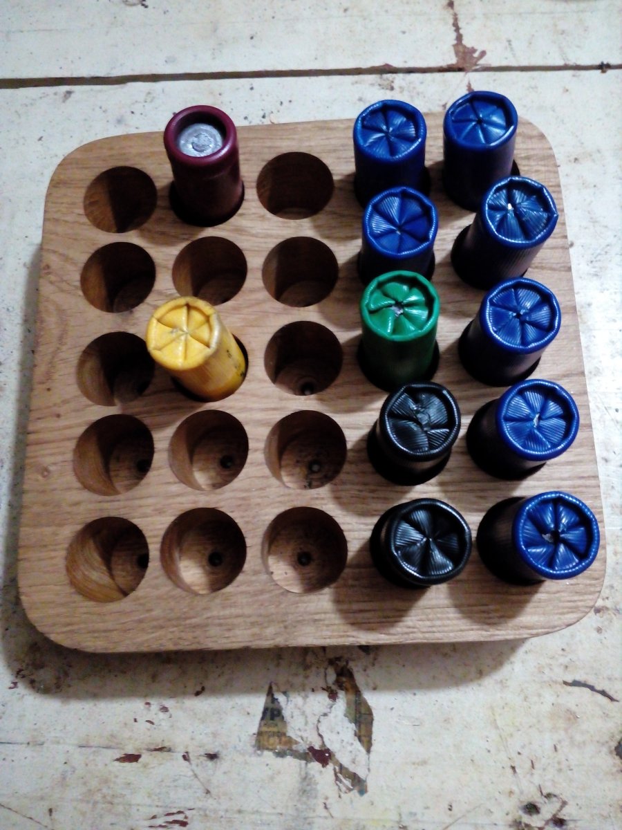

  22. Hamer2109
    Hamer2109 Hauptmann
    2.965
    УкраЇна-Центр
  23. harley 85
    harley 85 Leutnant
    1.007
    Борисполь
    Пользуюсь ЛЕЕ уже лет 7, или даже 8 - все работает отлично, небольшой тюнинг (не обязательно) - и патрончики-конфетки выходят.
    Закрутку можно со временем докупить, при желании - но мне хватает и звёздочки, и пулю зведю, и картечь :D
    В чём соль таких подставок???
    Я снаряжаю в просто скидываю готовые патроны в большуууууую коробку, потом фасую в пачки - всё, зачем подставка при работе с ЛЕЕ?
  24. svovik1
    562
    Київ
    Лично я, порох, всё равно - только на весах отмеряю, не доверяю "объёмному методу".
    Поэтому у меня патроны проходят полный цикл в несколько этапов:
    - подставка на 50 гильз, выставил в одну половину - 25шт
    - прошёлся декапсуляция/обжимка/капсуляция
    - через весы насыпал порох (так же, прошёлся по всем)
    - потом проход "ПК-заряд-звезда-закрытие"
    и финальный - матрицей Gaep BN2
    и каждый проход - переставляю гильзу на вторую половину подставки, чтобы не путаться
    GreyT, рамзэс, web2rr та 2 іншим подобається це.
  25. Hamer2109
    Hamer2109 Hauptmann
    2.965
    УкраЇна-Центр
    Відповів квмрад вище :)
    А при спорядженні однієї партії на Лі лодері, можна й без підставки, бо то напів прмисловий спосіб аиходить.
  26. amin333
    amin333 Stabsfeldwebel
    513
    Чорноморськ
    Все должно быть по феншую, и подставка-неотъемлемая часть онного(я себе сам сделал). Добавляет только удобство и страхует от собирания компонентов патрона с пола.o_O
