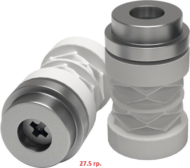

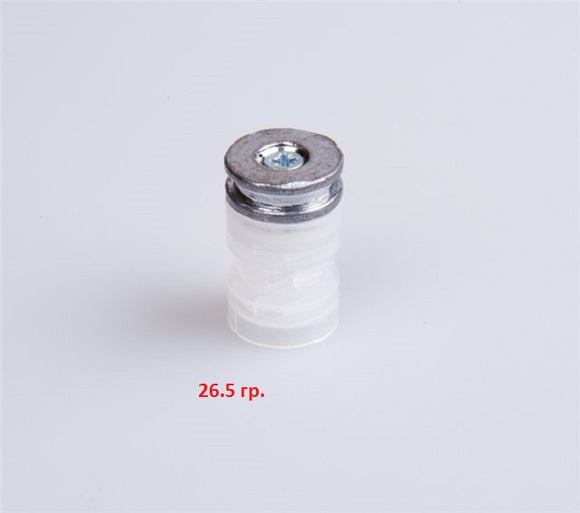

    Есть два вида пули "Практика"...
    Вес пули 26.5 и 27.5...
    Патрон закрыт закруткой...
    Наиболее эффективна стрельба с дульного сужения "цилиндр" до 30 метров...
    Останнє редагування: 18 жов 2018
