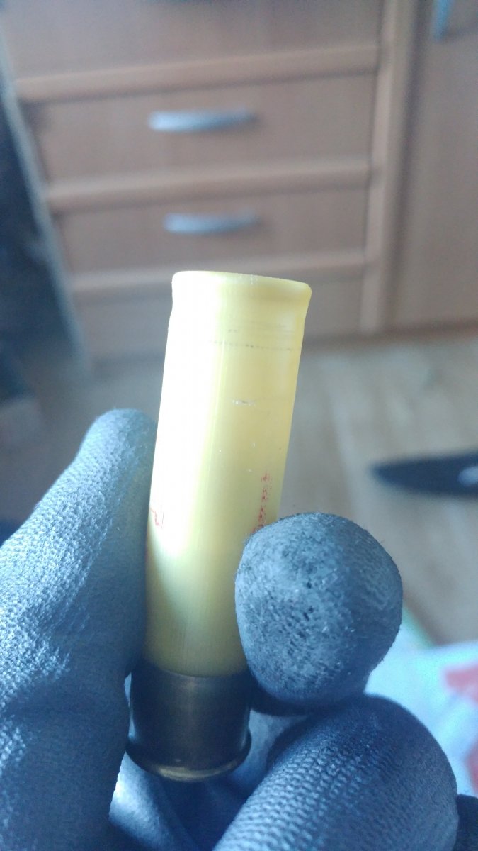

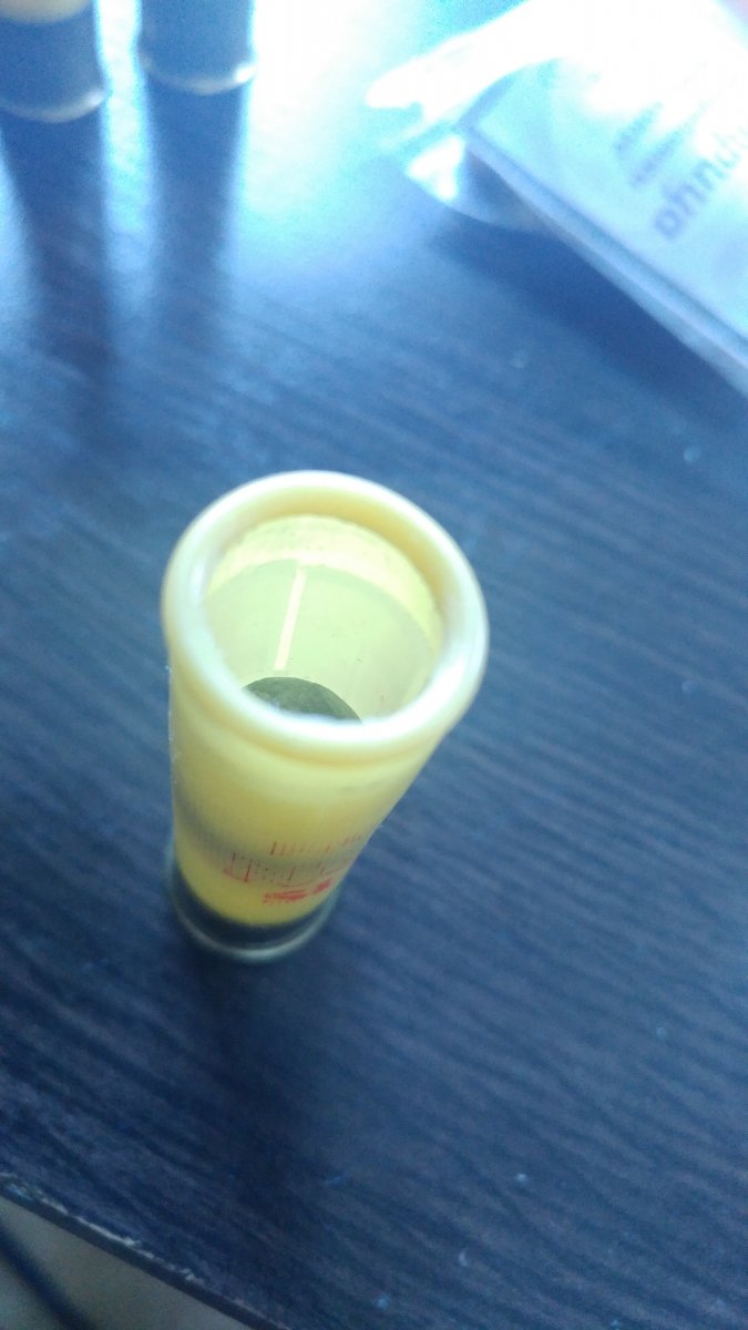

    Всем привет, купил по случаю пострелух по тарелкам патроны , после отстрела нашел п/к , не нравятся что то они мне.
    Что не так с патронами или это качество п/к ?

    Да п/к подгорел, подплавился. Качество хромает.

    То такі ПК хрєновасті. Може трохи й передоз пороху або дробу, але й самі ПК не дуже якісні. Я такі вже не використовую, а купую так звані "датські" - VP-20 і т.п. Вони помітно кращі за одеські.

    Патрон заводской, значит качество п/к такое

    Возможно, проблема ещё в посадке ПК в гильзу. Если юбку обтюратора при посадке подвернуло или поджало - будет тот же эффект.

    А может и не заводской.

    Вы имеете ввиду не заводской патрон??
    100% завод, купил пачку в магазине
