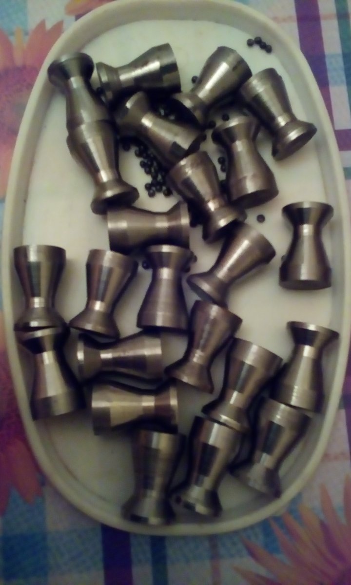

    *6-4:24гр.
  4. serj11
    serj11 Obergefreiter
    253
    Запорожье Украина
    Рубейкина 20кл.
    GarguLL подобається це.
  5. GarguLL
    GarguLL Stabsgefreiter
    807
    Камрад а не подскажите где можно затариться такой красотой? С ув.
  6. serj11
    253
    Запорожье Украина
    У меня:).С УВ.

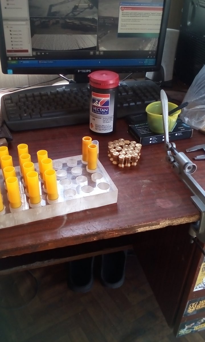

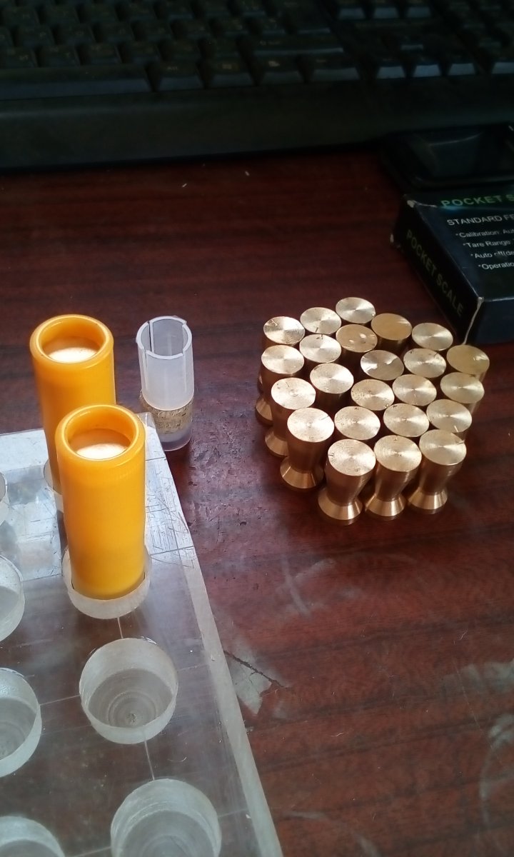

    Утро доброе камрады, есть вопрос.
    Кто пользуется корректором капсульного гнезда? Вы это делаете перед обжатием юбки гильзы или после?
  13. Рейнджер
    Рейнджер Stabsfeldwebel
    264
    21
    478
    1.782
    За Дністром
    Чего спрашиваю, прикупил я новое ружьишко Тайфун Ф12 накрутил патронов пулевых и хотел их расстрелять, но не тут то было. Патрон подаётся затвором в патронник, спуск курка, выстрела нетo_O Попытался оттянуть затвор назад, не получилось с первого раза, патрон как будто заклинил в патроннике:eek:
    Попробовал ещё пару раз дослать , стрельнуть, такая же история. Думаю неужели данное ружье так капризно к самокруту :confused:Не стал испытывать судьбу поехал домой
    Разобрал ружье, взял ствол и начал в ручную загонять патроны в патронник. Был конечно удивлен, что патроны заходят не полностью в патронник, тоесть пластик проходит отлично а вот юбка где-то на мм 2 не заходит, хотя юбку я обжимал.
    Взял магазинные патрики, те что заходят, что выходят со свистом:D
    Думаю чё за фигня???
    Достаю второе ружье Стойджер, разбираю, но там такая же история с патронами, не заходят на пару мм:mad:
    Посидел , подумал и меня осенило, проблема в корректировке капсульного гнезда, ведь я использовал Шостинский капсуль, а он болтается в гнезде как , ну вы поняли:D
    Скорее всего я после обжимки юбки, корректором, не много раздул юбку и поэтому патроны не заходили
    Взял самокрут, но с еврокапсулем, без корректировки, те заходят как и магазинные
    Вот такие вот пироги, теперь сначала корректировка, а потом обжимка ;)
    Извините за многобукв

    Так что, никто не поделиться опытом, всем нравится, но не кто не напишет как он лично делает:confused:

    У мене такої проблеми немає, бо капсульне гніздо не корегую, бо шосткінські капсулі не використовую. :) У нас тут нобелівські капсулі дешевші за шосткінські. Нобелі сидять в юзаній 2-3 рази гільзі чотко і без корекції.

    Совершенно согласен,нобелевские капсюля. Ни разу не корректировал гнездо,стреляю разными гильзами. С ув.

    В крайньому разі замість коригувати капсюльне гніздо то садіть капсюля на лак.

    Почему Шостинские, потому что достались почти за даром. Достреляю и забуду про них и про корректировку. Нобель рулит:smile_12:
