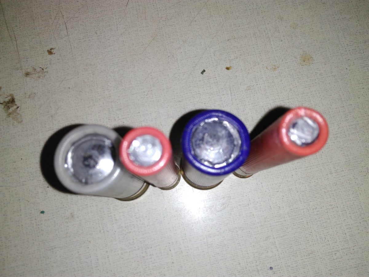

    Четвертый год как кручу патроны одной матрицей,что дробовые что пулевые 12 калибра и 410калибра,и ни разу не заморачивался по поводу закрутки

    Пулевая матрица имеет углубление. Это даёт возможность закрывать остроносые пули. Дробовая матрица просто упрется в такую пулю. Если пуля плоская, то можно и дробовой закрывать. Вот дробовая и пулевая, хорошо видно разницу в конструкции.
    [​IMG] [​IMG]
    Surovyy, Serij, Стрелок1 та 2 іншим подобається це.

    Обычный еще дедовской матрицей,а 410 заказывал токарю.

    Спасибо,буду знать. У меня пули тупоносые.
