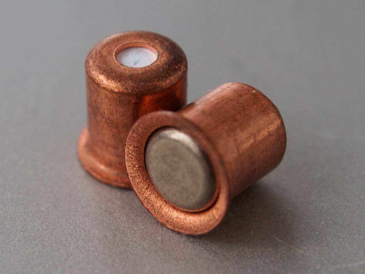

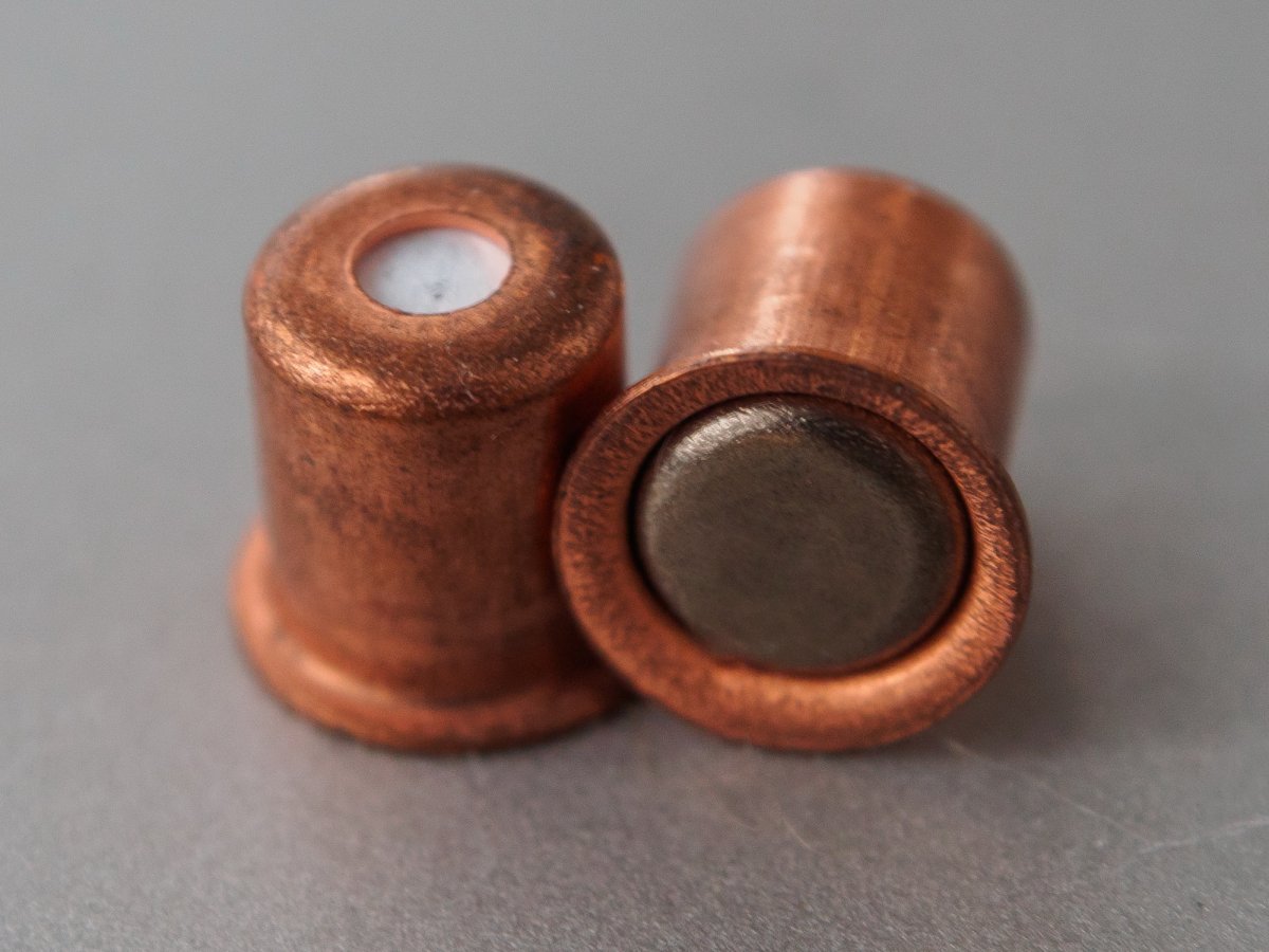

    Колеги, прошу допомоги, допоможіть ідентифікувати капсулі:
    Unnamed Player подобається це.
