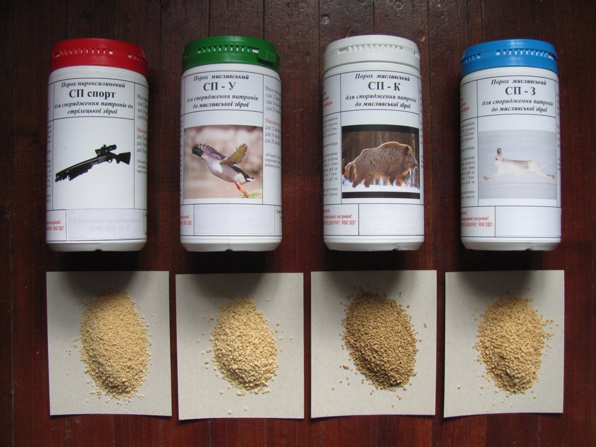

    Приветствую камрады, кто то юзал эти пороха? Скажите как чего :)
    ЪУЬ подобається це.

    И что, ни кто ни чего не знает?

    В теме продаж есть отзывы. Если не доверяете - проще в личку спросить тех, кто покупал - они могут эту тему и не читать. Заодно здесь результат можете отразить)
    Конструкция похожа на советский байкаловский, только там 4 ребра жесткости вверх направленные внутри и на них клалась прокладка картон, объем само собой постоянный практически.

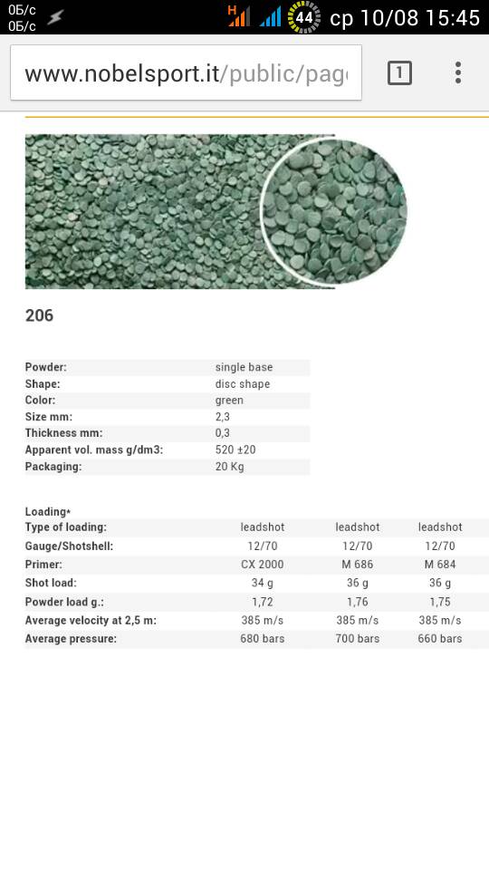

    Доброго времени суток Камрады! Заказал розвесного Нобель спорта 206 s в пакетах табличка с навесками 1.57 на 34 г.дроби и 1,65 на 36г.Спрашую у продавца может опечатка 1,67 на 34 говорит нет 1,57 на 34.Честно сказать ростерян.Сколько сыпать на 33-34 г?На официальных таблицах 1,7 на 34:eek:

    На зимовий сезон полювання сиплю 1,75 на 32 гр дробу. Правда порох минулорічний. З місяць назад на сайті нобеля поміняли таблиці, мабуть змінився і порох. Викладаю стару таблицю з сайту

    Больше всего что продавец заблуждается.Буду пробовать 1,67-1,7 на 33-34 г.Что для нового что для старого 206 s я думаю подойдет.

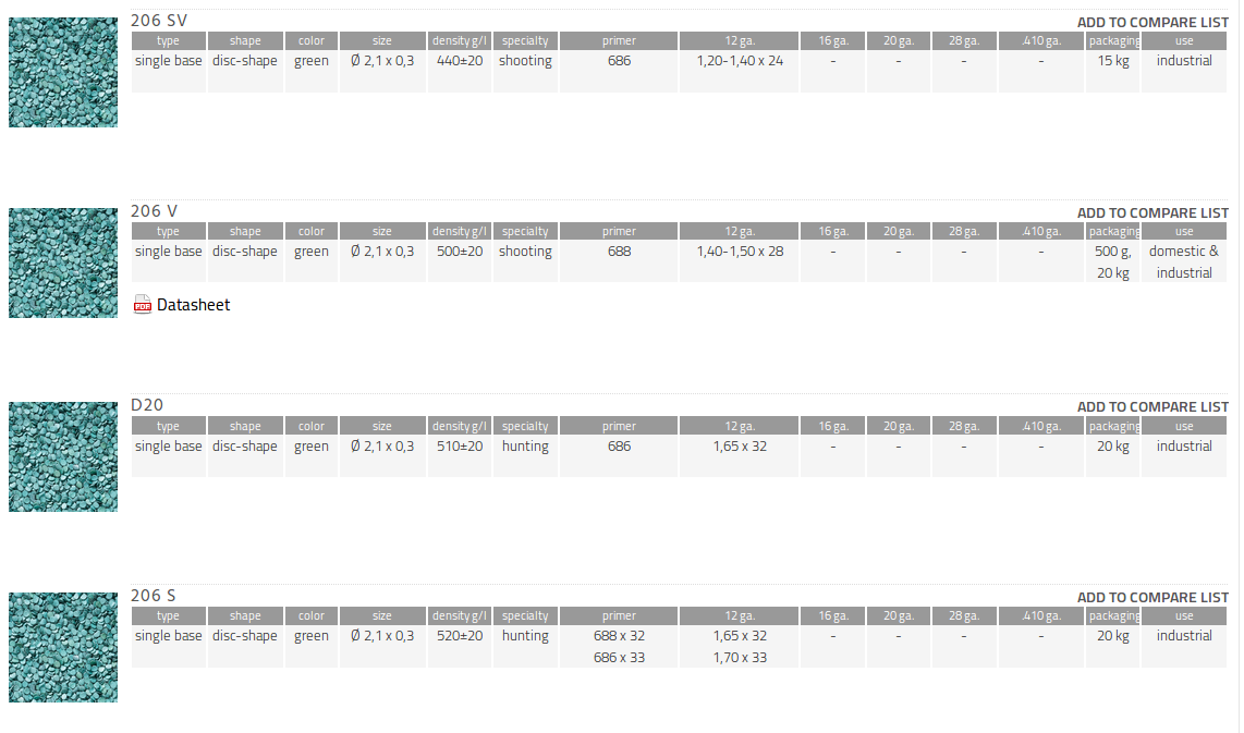

    да, таблицы на сайте нобеля поменялись.
    а как определить какой у вас порох? старый или новый?
    вот новая таблица:

    я глядя на эту табличку фирменную начинаю уже производителю не доверять )))
    206 с был для 36 г дроби - теперь для 36 вообще рецепта нету
    похоже отдел маркетинга перестарался. поменяли дизайн сайта. и циферки зацепили.
    насчет марки пороха - это вообще не смешно. уже не один раз сталкивались, что этикетка на банке не соотвествует.

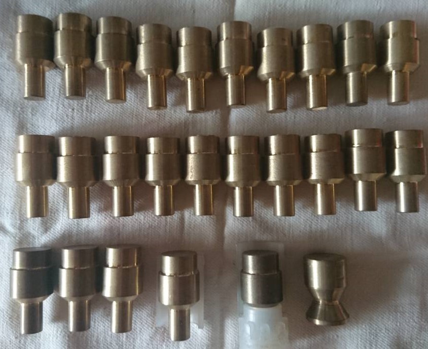

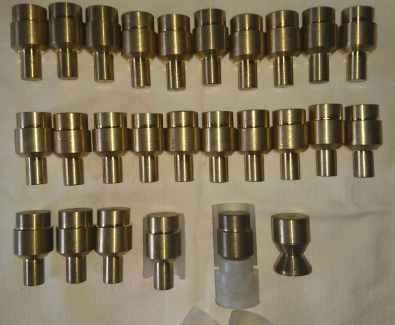

    Шановна громада!
    Маю, та не користуюсь, ось, такі цяцьки для Полева 12К.
    Якщо є бажання віддам за умовні копійки. Усі питання прошу в ПС.
