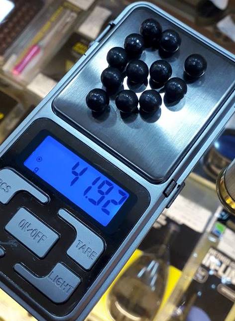

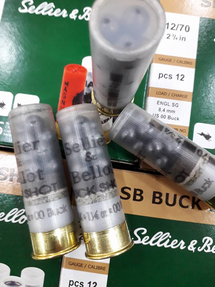

    Вот вспомнил:
    Sellier & Bellot картечь 42 г энное время назад препарировать начал и запостил в ФБ пан Игорь с "Бандеры" (не реклама)), а вот финал вивисекции:
    Порох похож на Lovex S035, буду признателен, если кто в курсе и подскажет правильно ли идентифицирован (перед взвешиванием чуток просыпал)).
    Картечь уложена по 3 в ряд без изысков - в "шахматку".
    Прикольно глянуть что же там где 53 г навески.
