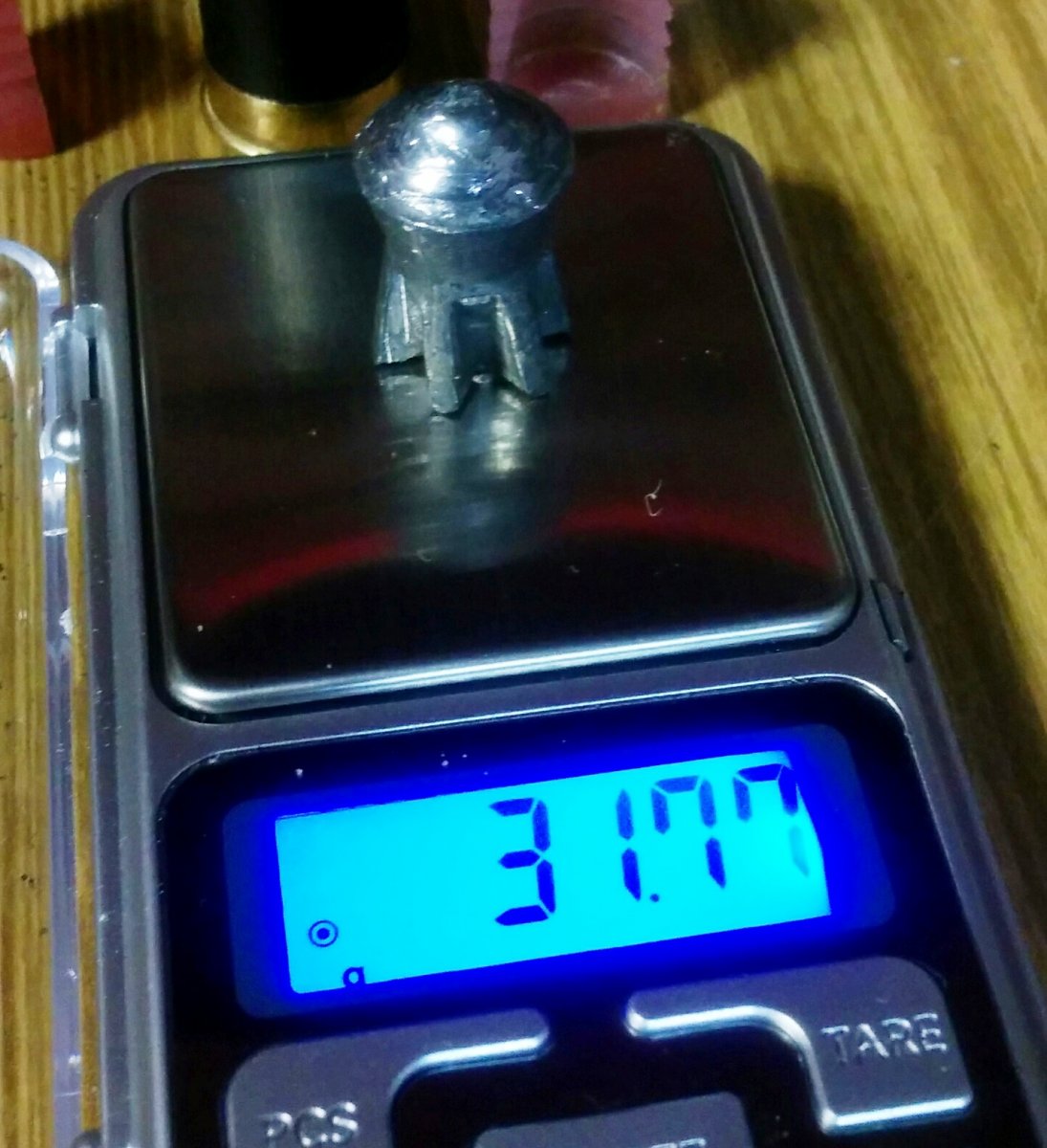

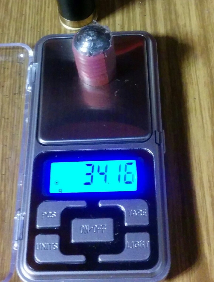

    В 12 калибре снаряжаю порохом NS AO, далее досылаю концентратор (шашечка), на него картонная пороховая прокладка 20 кал., за ним 3 мм. пробковая прокладка, затем пыж Диана (Италия), на него пуля в полиэтиленовом контейнере (острым ножем дорезаю лепестки и надрезаю крестообразно основу для лучшего раскрытия лепестков после выстрела). Контейнер с пулей сажаю вручную без особых усилий. Остается достаточно края гильзы для хорошей закрутки. Получается очень точный патрон (при условии выдержки одинаковых масс заряда и снаряда). Давал стрелять такими патронами друзьям с ИЖ 27, аналогично показали высокую точность попадания. Единственное - гильзы в свободной продаже в Украине не встречал.
    Думаю папковая гильза может давать трещины если поддутый патронник, либо превышение массы пороха.

    Спрашивали...
    Фото выставил, если нужно фото мишеней то таким боеприпасом стрелять по мишеням расточительство, по мишеням стреляю пулями Лимана, это отдельная тема. Но останавливающий эфект от Бреннеке (оригинал) и самоделки (Пуля Пасечного у меня 36 г.) впечатляет.

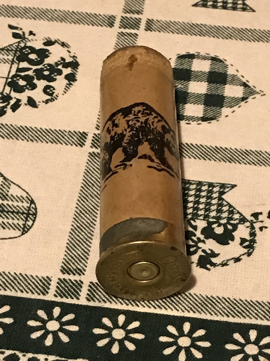

    Занялся наконец разрядкой предметов старины) Патронам под 30 лет.
    "Рекорд", пуля "Стрела" (в контейнере на войлочных пыжах). Мне очень нравилась. "Сокол" - состояние супер.
  25. invalid
    invalid Oberfeldwebel
    536
    Столиця
    Гильза за весами стоит - черный пластик, самое смешное что с "5" в кружочке))
