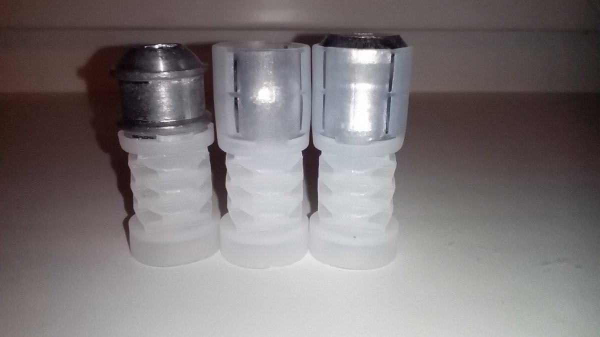

    Процитирую вышеупомянутого Влада, если кому интересно: "Лиман 30г снаряжается в П/К 32г и порох 206S 1,65г-1,70"

    Думаю, для Лимана Н-17 будет великоват, он же 36-38 грамм. Мне нравится ПК на 28 грамм практически универсальный.

    С ПК спортинг-28 есть проблема - если больше 2.05 гр сыпать например крука, то давлением повреждается донце ПК и пуля в итоге летит не туда куда задумано.
    А при 2.05 гр и меньше пуля имеет недостаточную скорость и в итоге тоже с кучность не гут.
    Потому нужно сменить ПК на более качественный.

    На пулю лиман 28грамм даю Крук 1.7 в спортивном 28 и летит как надо.
    На пулю ли 24 грамма , контейнер спорт 24, для нормального полета даю 1.6-1.65 и все гуд.
    Для лиман 30грамм давал всегда 2.0 не очень был доволен, попробовал 1.9, вроде норм. Но по совету попробую 2.1, может что то поменяться в лучшую сторону)))

    А какие скорости при таких навесках?

    Хрена у меня нет что бы скорость померить, но меня устраивает полет пули полностью ибо нет ни завышения ни занижения на дистанция до 50 метров

    "лиман 28грамм" - Так у вас Лиман облегченный , у меня она 34 грамм , потому и навеска другая.
