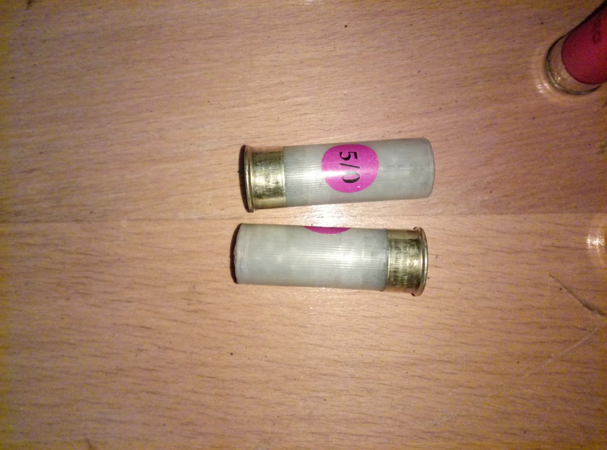

    Уважаемые форумчане,такой вопрос-начал снаряжать 12к на УПС-7,снарядил на пробу 6шт дроби 5,0 и 6шт пулевых.Пули под закрутку,дробь-звезда,помпа отказалась работать на дробовых,хотя все пулевые скушала без проблем.Помпа Мосберг 590.
    Попробовал дробь под закрутку -не работает-не нажимается спуск.В чем может быть проблема?
    p.s.:На заводских работает на любых.
  6. Romych
    Romych Oberleutnant
    1.955
    Київ
    Ничего не понятно:) Больше информации давайте. Что значит "помпа отказалась работать"? И что значит "не нажимается спуск"? И фото патронов неплохо было бы увидеть.
  7. haty
    haty Oberfeldwebel
    711
    Значит то, что спуск блокируется-не возможно произвести выстрел и очень затруднена экстракция гильзы/нужно приложить очень большое усилие/но когда разобрал для чистки,снял ствол-патроны легко заходят и выходят просто ,без усилий.Фото патронов вечером сброшу.

  11. Romych
    Romych Oberleutnant
    1.955
    Київ
    Если откалиброваны, обжаты и в патронник снятого ствола легко входят и выходят, то странно, должно всё работать. Может по фото станет что-то понятно.

  23. haty
    haty Oberfeldwebel
    711
    Все померял через калибровку все проходит.вот фото
  24. invalid
    invalid Oberfeldwebel
    536
    Столиця
    а штангелем в разных плоскостя на разном расстоянии от донца? мне на фото похоже на "пухлика" :rolleyes:
  25. haty
    haty Oberfeldwebel
    711
    В ствол подаются без проблем,но почему-то блокируется спуск
  26. Hamer2109
    Hamer2109 Hauptmann
    2.965
    УкраЇна-Центр
    Спуск блокується бо недозакритий затвор.
    рамзэс, invalid та Surovyy подобається це.
