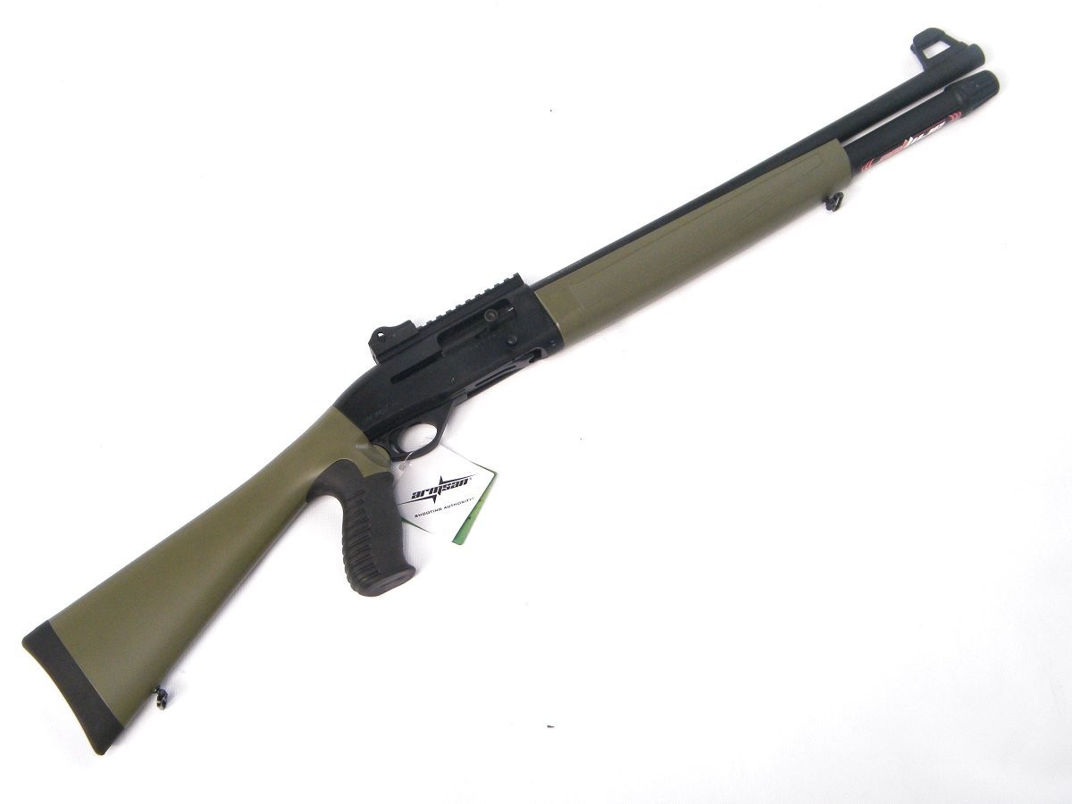

    Приветствую камрады решил я снарядить патроны для стенда, делал всё как по инструкции: 24гр дроби, ПК спортинг 24, порох 206sv 1,25гр, капсюль сх2000.
    Выстрел классный, плечику комфортно, но блин , мой полуавтомат не выбрасывает гильзу(((
    Может кто сталкивался или подскажите пжлст свой рецепт тарелочного самокрута

  10. ADJoey
    ADJoey Stabsfeldwebel
    812
    Полуавтоматы работают на навесках от 28 гр. Тот патрон, что Вы собрали, редко какой полуавтомат будет его кушать вообще и практически никакой не будет кушать так, чтобы стрелял стабильно.
    Юзайте 206V с капсюлем 686 и навеской 28 и будет Вам счастье.

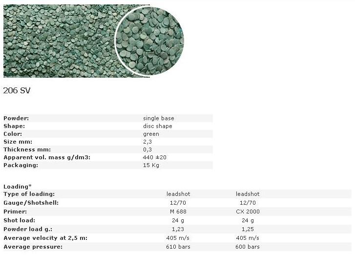

  13. Surovyy
    Surovyy General-major
    9.654
    Ukraine
    Проблемы у каких полуавтоматов?У инерционных?Да,у них проблема почти всегда,но только не у газоотводных!
    Снаряжение для пострелух(как снаряжаю я):
    Гильза новая или Б/У,капсуль Нобель с зелёной цяткой,контейнер Н-24,дробь 7-8 24 грамма,закрываю звездой.Всё комфортно,всё перезаряжает!Полуавтомат Хатсан Эскорт 12 кал.

    Скажите пожалуйста, какой порох и сколько вы кладёте при заражении своих патронов?
  15. Р а д і с т
    Р а д і с т General-major
    5.409
    Київ
    Яка рушниця? Поршень не магнум стоїть?
  16. lsaua
    lsaua Obergefreiter
    316
    Dnepr city
    Armsan Rs a2 , недавно приобрёл, Магнумом стрелять можно (в маг сказали), до этого юзал нарезняк и дідову двустволку
  17. Р а д і с т
    5.409
    Київ
    Поршень в комплекті один?
  18. lsaua
    lsaua Obergefreiter
    316
    Dnepr city
    Один
  19. Р а д і с т
    5.409
    Київ
    Як нещодавно придбали, то рушниця має пройти "обкатку" набоями з навіскою 30...32г.

  20. lsaua
    lsaua Obergefreiter
    316
    Dnepr city
    Та настрелялся пулями и дробовыми зарядами 28-30-32 г, решил накрутить 24граммовых для стенда, а тут засада
  21. Р а д і с т
    5.409
    Київ
    А... Не викидає... Гільза юзана?
    Юбку калібрували?
    Surovyy подобається це.
  22. lsaua
    lsaua Obergefreiter
    316
    Dnepr city
    Юзана, калибровал и заряжал на Мек Сайзмастер. В том то и дело, просто не выкидывает гильзу (комфортный выстрел, осыпь, всё устраивает)
  23. Р а д і с т
    5.409
    Київ
    Ну раз з іншими набоями проблем нема, то схоже проблема в газовідводі, щось не збалансоване під малу навіску.
  24. Surovyy
    9.654
    Ukraine
    Пожалуйста говорю...:D,порох использую так же Nobel Sport 206sv,сыплю 1.25 грамма!

  25. Surovyy
    9.654
    Ukraine
    Вот такой у вас Арм Сан?...
