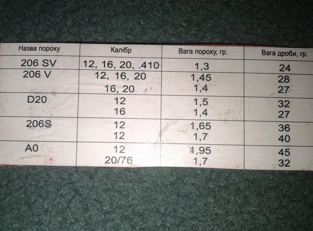

    А есть ещё таблицы по порохам Нобель, я в инете нашёл эти[​IMG][​IMG][​IMG]
    Карапузик, Surovyy, Р а д і с т та ще 1-му подобається це.
  12. Atmel
    Atmel Leutnant
    3.347
    Это все ерунда... там вон написано на 32 гр при капсюле 686 - 1.53 грам... - так вот при такой навеске разве что по голубям стрелять... резкости совсем нет... тут нужно 1.73-1.75 что бы нормально было.
    Но опять же ...я использую ружье полуавтомат и сверловка ствола 18.5мм. То есть ружье по умолчанию уже не резкого боя.
    Я хочу сказать, что эти таблицы не панацея ...и не одинаково годны для всех.
