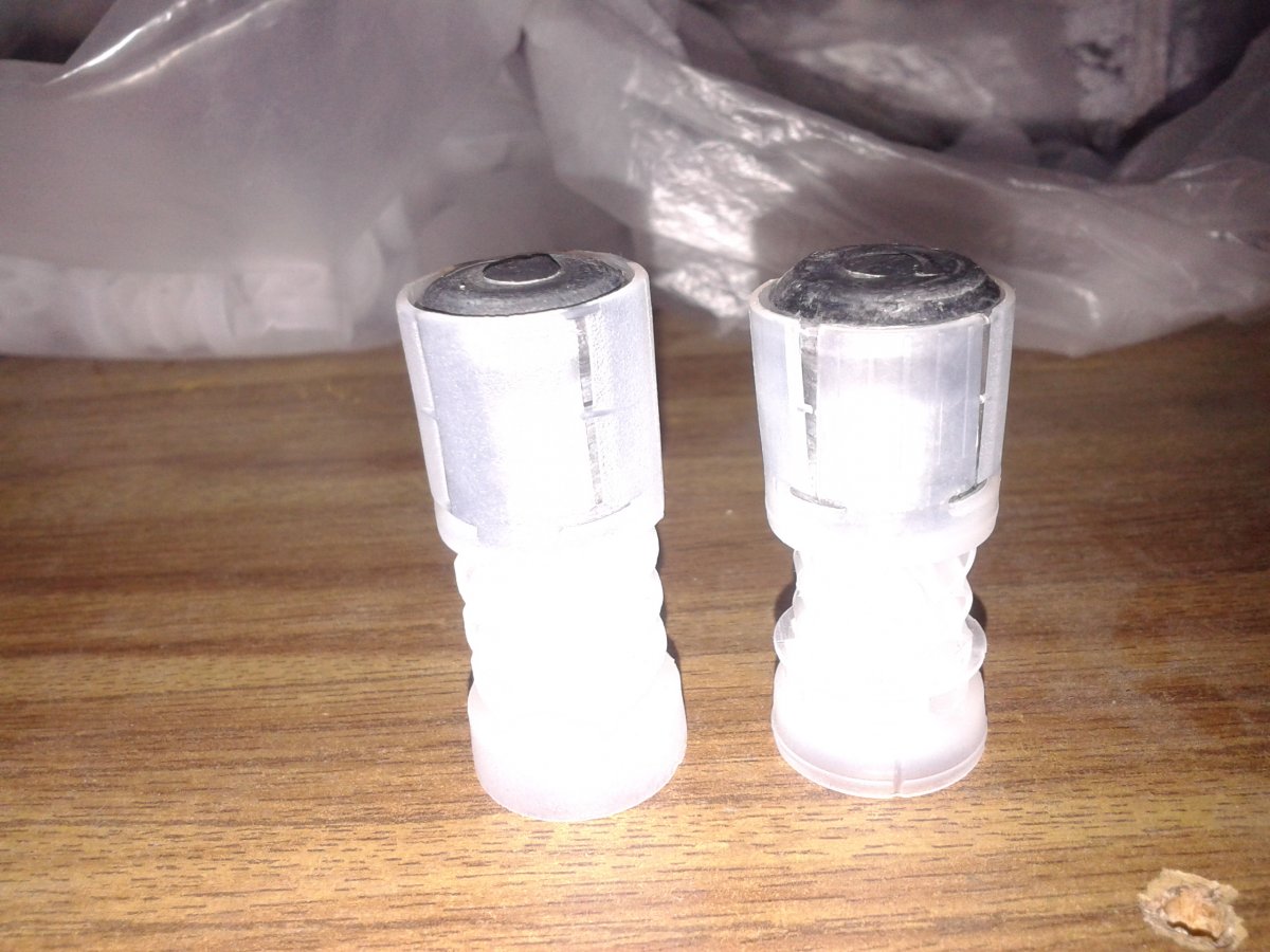

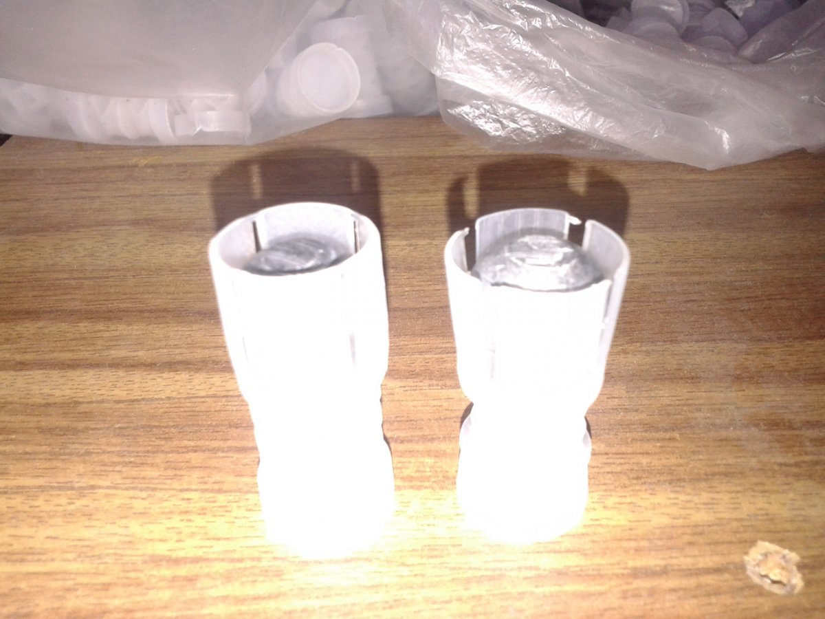

    Я смотрю,у вас там пуля Люмана,правильно?Гильзу вы обрезали триммером,значит уменьшили немного высоту,а по сему,нужно брать контейнер не на 24 грамма на высокой ножке,а на 28 грамм на низкой ножке и конечно не боятся нормально,но без фанатизма закручивать закруткой!
    На фото для сравнения пуля Люмана и пуля Лии.

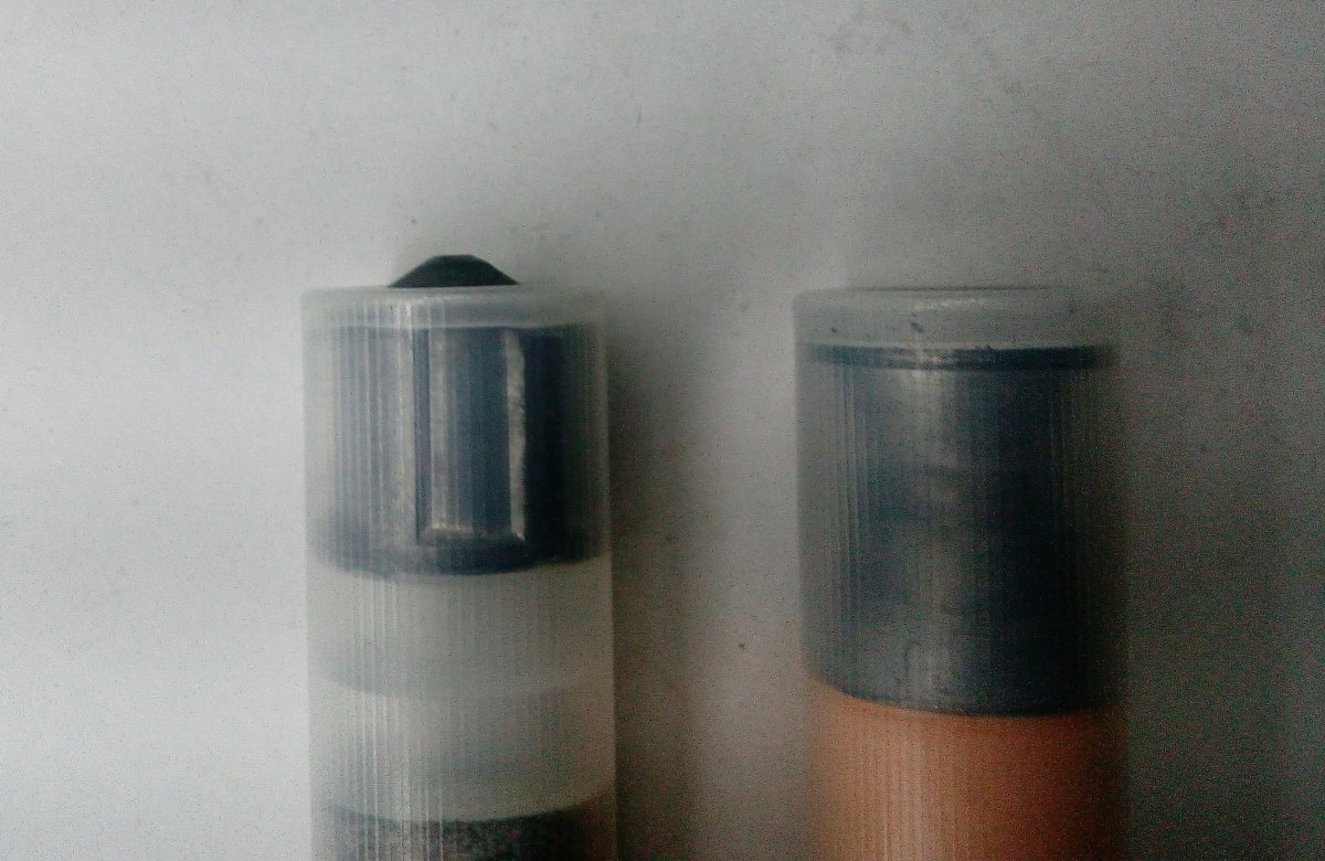

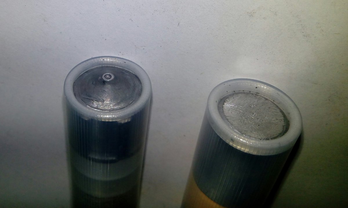

    Всем бобра

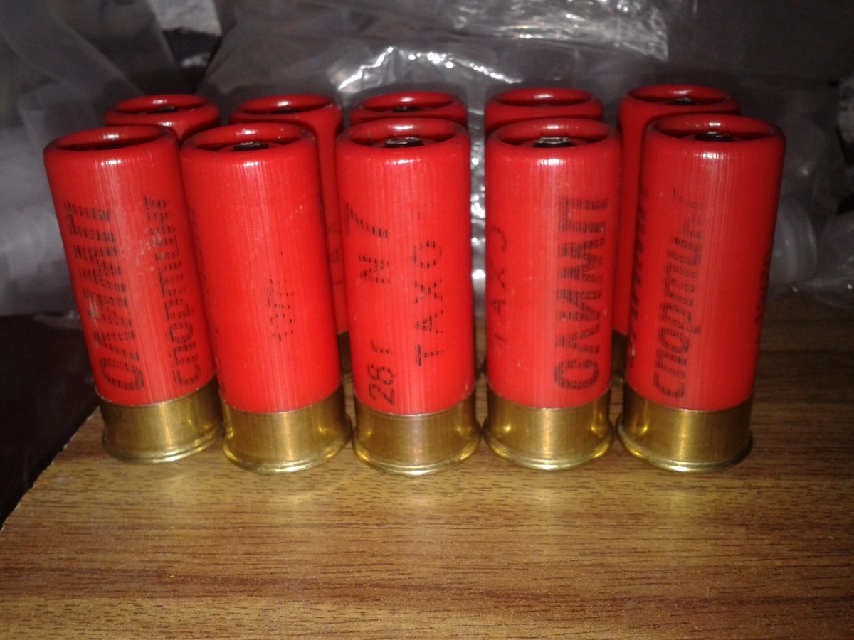

    Закрутил два патрона с пулей Диаболо и Удар, что скажете по снаряжению. Мне кажется Удар сильно торчит из гильзы

    Донце гильзы обжато? У сына на Хатсане не подаёт патрон из магазина, гильза пару раз стреляная, не откалиброванная. Буртик гильзы цепляет за отсекатель. С заводскими и новыми патронами проблем нет.
    Рейнджер подобається це.

    Гильзы декапсулировались и одновременно обжимались на станке Лии

    Да, сильно. Для переломок нормально, для ружей с трубчатым магазином - нет.
    Hamer2109 та Рейнджер подобається це.

    И что делать, посадить пулю на пол пыжа войлочного?

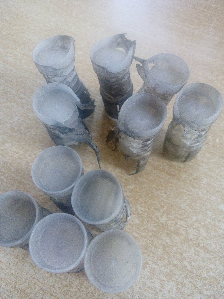

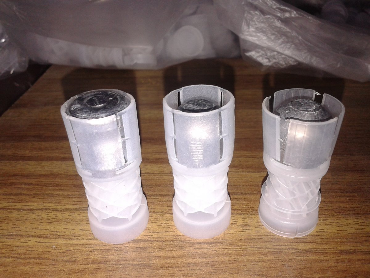

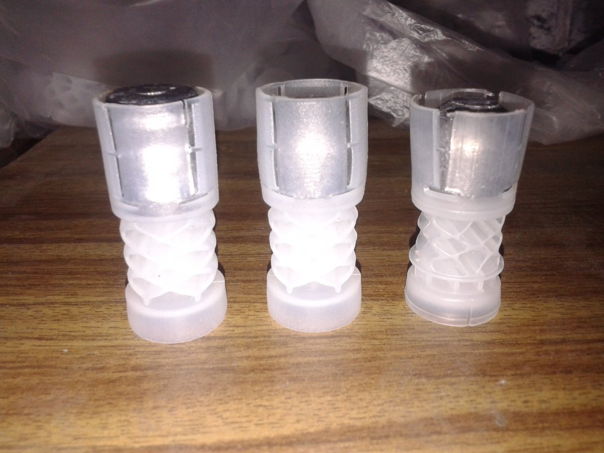

    Да , собрал после пострелух, что мог найти п/к , на лицо охренительный прорыв газов и отрыв лепестков со стороны прорыва
    Что делать в дальнейшем, да бы избежать этого
