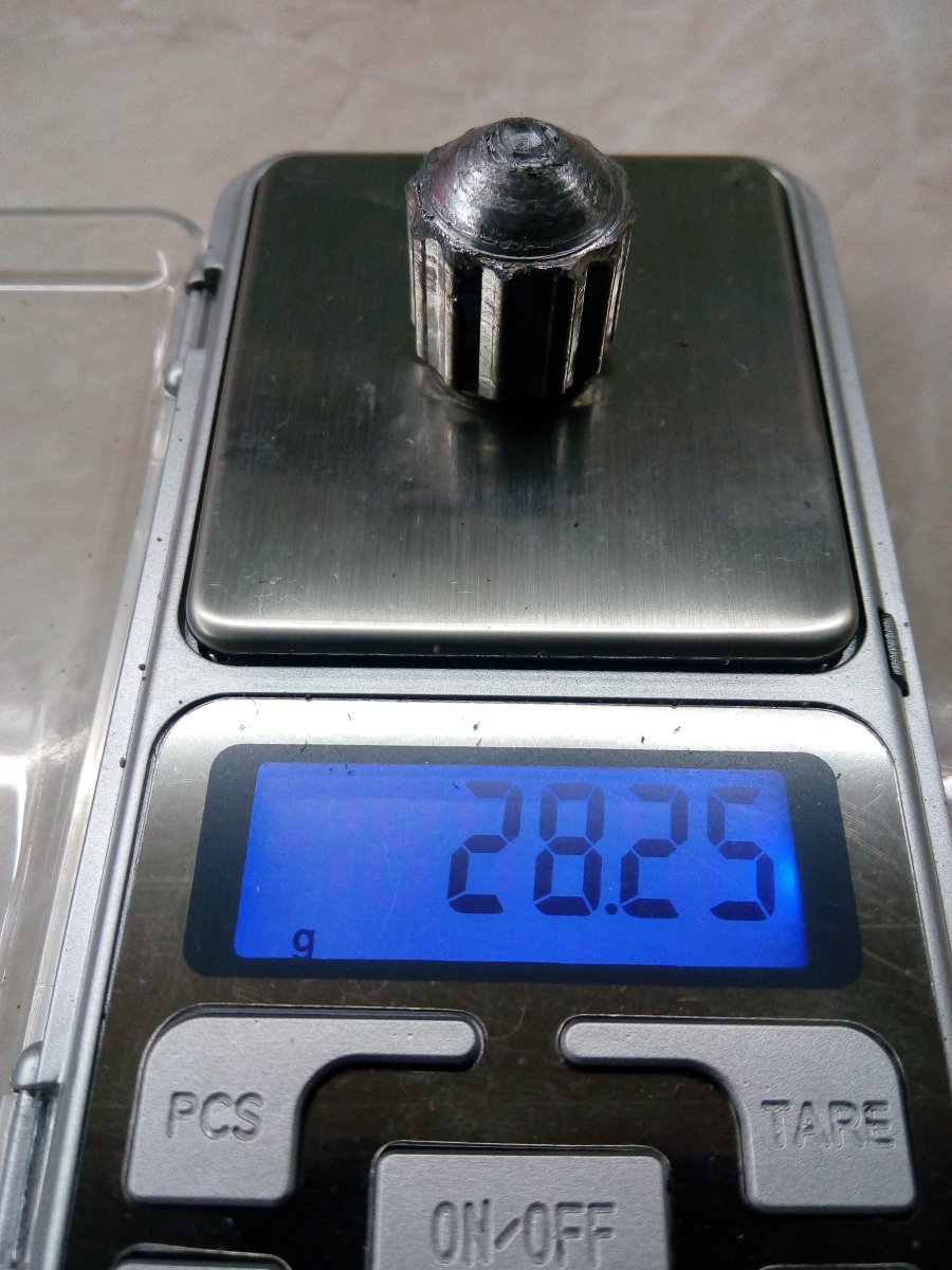

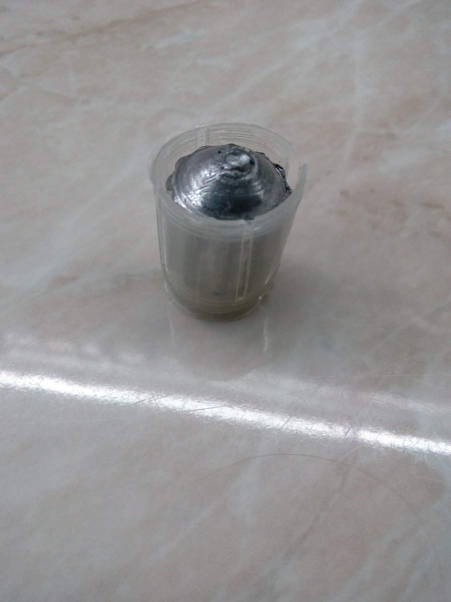

    Приветствую камрадов, нужен совет
    Есть два вида пуль , по 10 шт , подскажите варианты снаряжения, для пострелух, спасибо

    Доброго.
    Берёте гильзу(если стрелянная,декапсулируете-капсулируете с обжимом донца гильзы),насыпаете нужную навеску пороха,ставите на порох прокладку,войлочный пыж и пулю,которая уже одета на дисперсант.Если высота позволяет,закрывайте звездой,если высота не позволяет,закручивайте закруткой!А вообще,если хотите более детально,то надо было хотя бы написать,какой у вас в наличии порох!

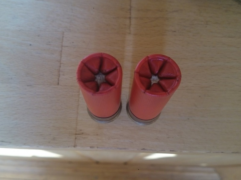

    Закрывать звездой.

    Типа вот так...;)

    Задам нескромный вопрос - а зачем охотничьими (их копии) пулями стрелять по бумаге?
    Не лучше ли взять более технологичную пулю в плане снаряжения , например Лимана.
    Она подкалиберная и будучи в контейнере не загрязняет ствол свинцом... пробиваемость отличная
    До 50м точность приемлемая тоже.

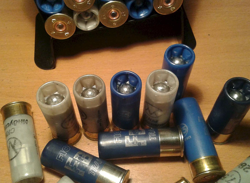

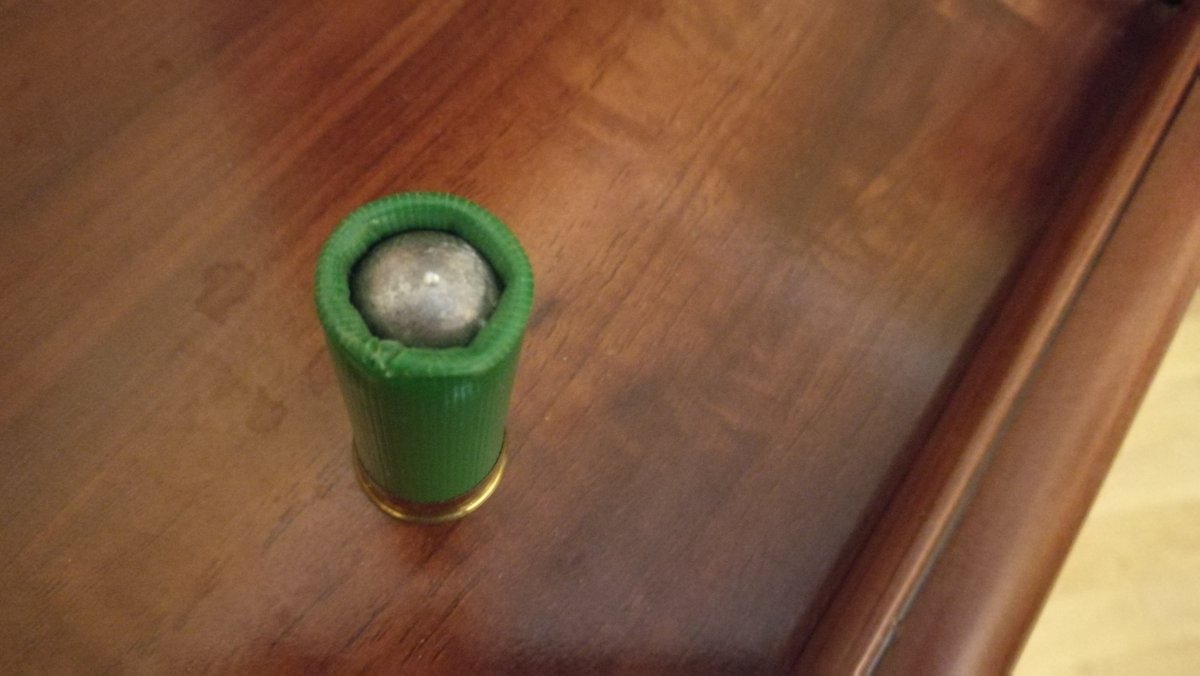

    Шар в контейнері чи то Спорт 24, чи то Спорт28. Стоїть, не шелохнеться.

    Странно, может сам шар у меня меньшего диаметра? Были когда то у меня шары от Валеры, так они распирали п/к и патрон получался пузатый, продал их
    Эти иного производителя свободно входят в п/к
    Может причина в диаметре шара?

  18. Р а д і с т
    Р а д і с т General-major
    5.409
    Київ
    Скоріш за все.

    До речі, мені сподобалась влучність шара.

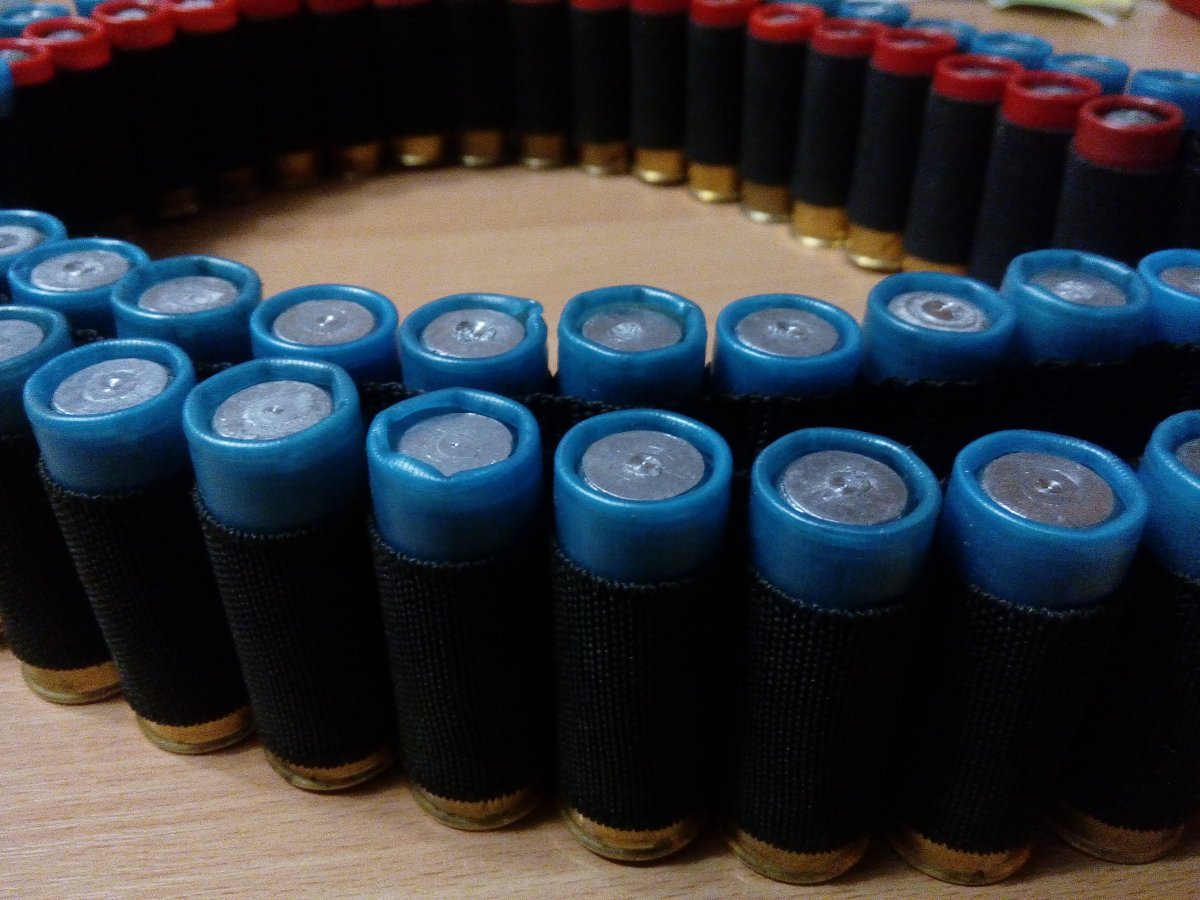

    Камрады, а кто сталкивался с самовольным разворачиванием закрутки?
    Мои предложения , в моем случае из за того что не выровнял край гильзы после звезды (обрезал до 62мм)
    Пы. Сы. Это мои первые патры закатанные закруткой, до этого только звездой
