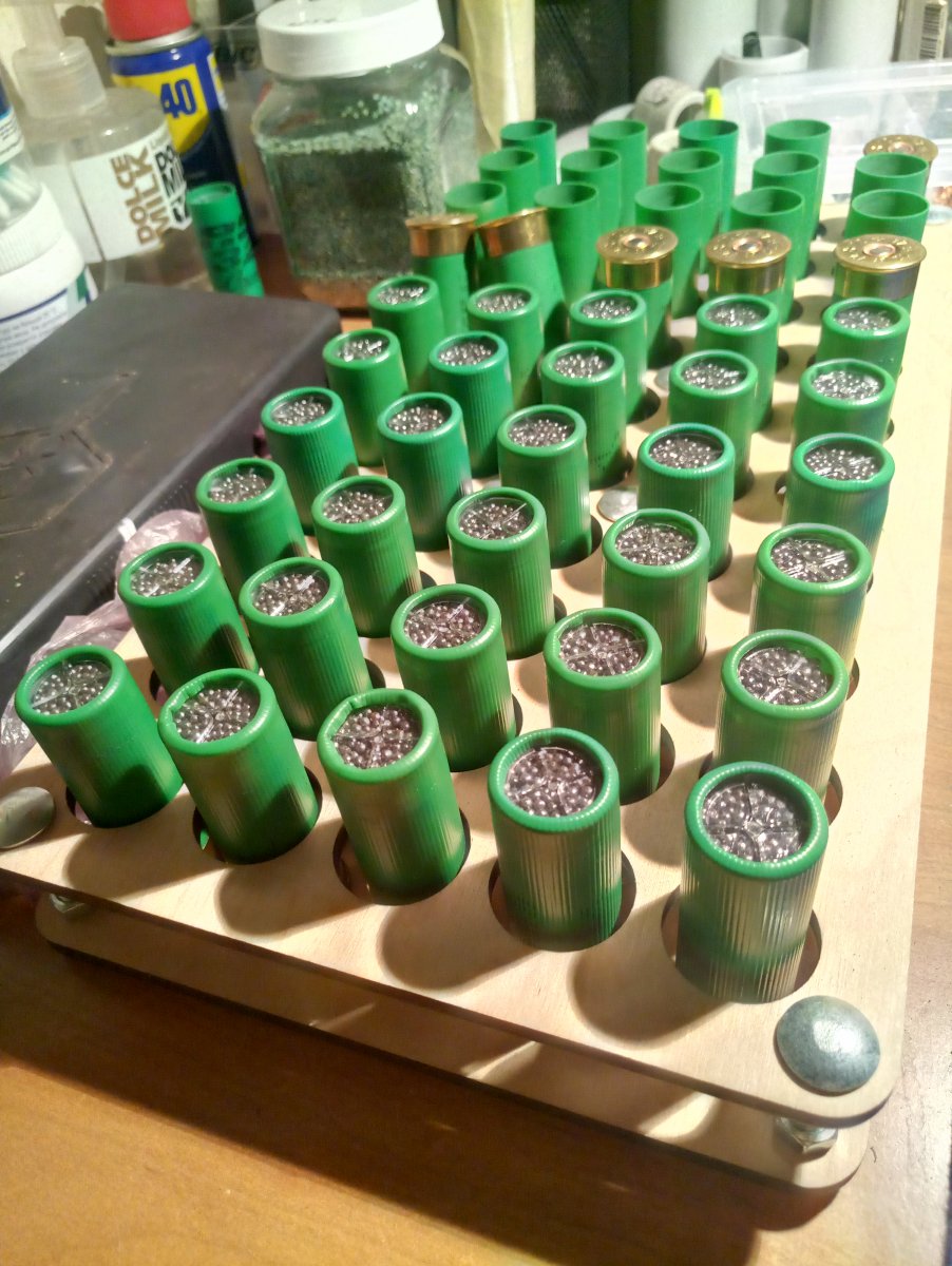

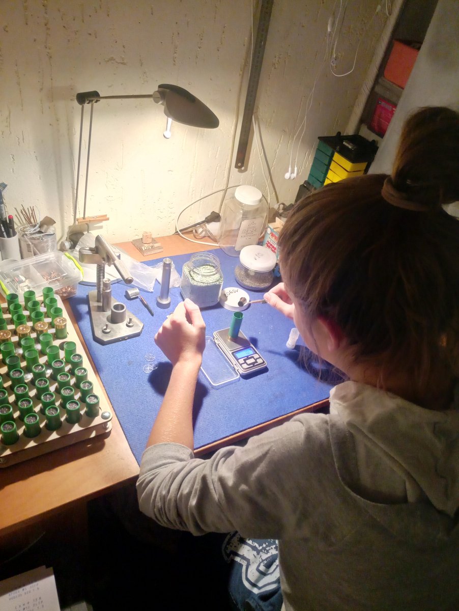

    Начали меня терзать смутные сомнения.Давече вечерком решили с дочкой накрутить патронов с мелкой дробью.Закрывать решил не звездой а закруткой,так как гильза была от Практика,а они как то паршиво закрываются звездой.Но суть не в этом.В последний момент решил закрыть дробь не картонной крышечкой,а пластиковой прозрачной.Получилось красиво,но теперь меня мучают сомнения по качеству осыпи.......вроде и немного накрутили-50 штук,но ......
    Добавлю: порох NS 206sv,ПК-24 спорт,дробь *10/ 24 гр.
    Может всё-таки перекрутить:confused:
    Приму критику и замечания с пониманием;)

    Осыпь будет не очень, надо было картоновой прокладкой закрывать. Пластик только хорош для картечи и крупной дроби и то спорно.

    Надо будет выехать в поле,шмальнуть по мишени,посмотреть.хотя патроны крутил для перепёлки-по прямому назначению применю уже в следующем сезоне.А эти дочка отстреляет на пострелушках;)

    Якщо кришечка з насічкою навхрест, то наче проблем не має бути, оскільки вона одразу зруйнується, а при виході зі ствола розлетиться в сторони.
    Хоча, враховуючи дрібний шроь може його якось і перетасувати в стволі.
    Як на мене, найкраще - пробка.

    Те что пластиковые с насечкой лучше себя ведут чем картонка.

    По этому поводу общался долго с Владом бигкэт, так он сказал что любой пластик разбивает осыпь. Этому человеку нет повода не верить.

    Влияет то влияет.. но вопрос был в другом.... что лучше бумага или пластик? По результатам отстрела по бумаге на 35м дробью #5 могу сказать, что пластик лучше.

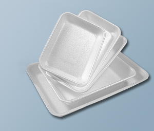

    Где-то смотрел видео, вместо картонки используют пенопластовые прокладки сделанные из одноразовой посуды.
