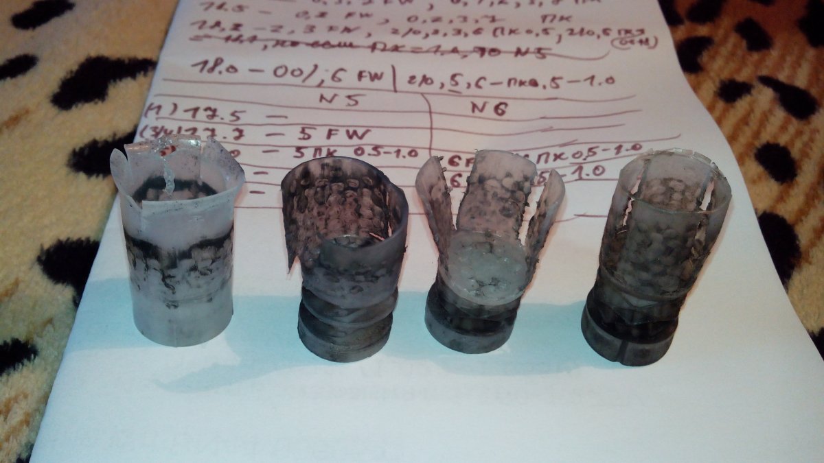

  16. Atmel
    Atmel Leutnant
    3.347
    Подскажите по ПК...
    Вот на фото (см. слева направо) отстрелял вчера покупные патроны на 35м : нобель, зубер, пионки и тахо. Стрелял с сужением получок (диаметр на выходе 18.0мм).
    Как видите у зубера пк двух лепестковый и раскрылся плохо.
    У нобеля своеобразый пк , но вроде работает нормально.
    ПК пионки имеет срубленный лепесток. Отчего так происходит? Тоже происходит с пулей лиман в пк спортинг-28, но рубать может как один так и все 4 лепестка.
    А по поводу пк патронов тахо вопрос нет - они просто не раскрываются... ну и результат стрельбы в итоге печален.
