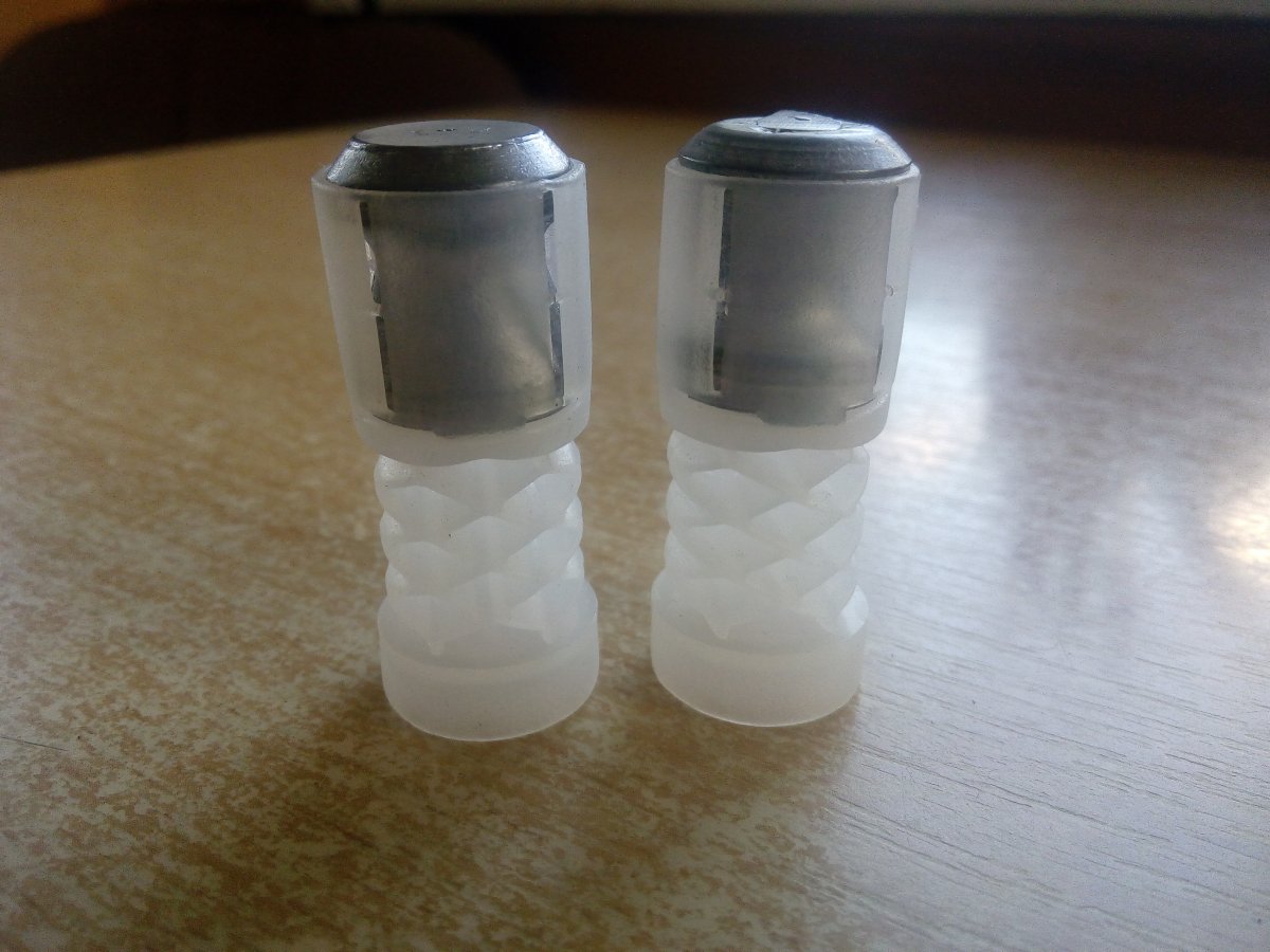

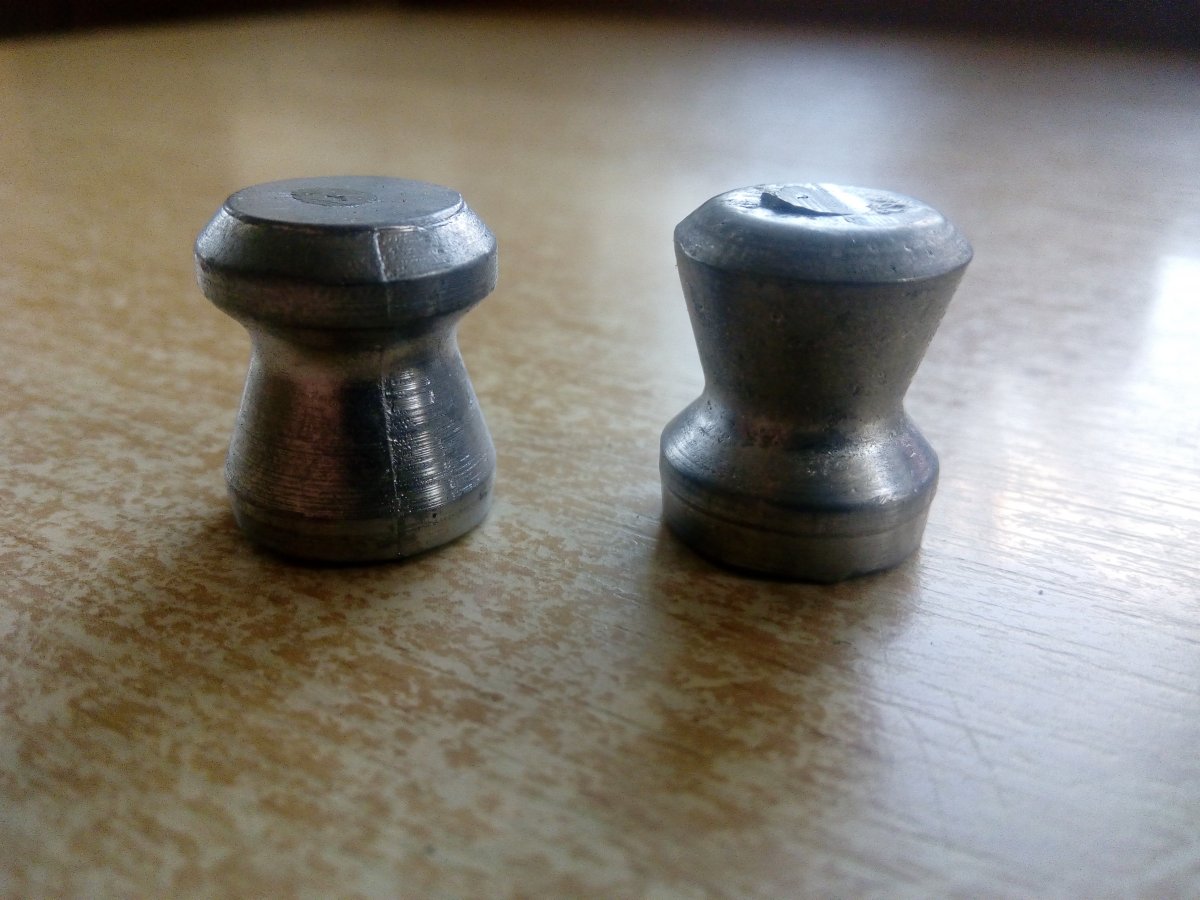

  21. Рейнджер
    Рейнджер Stabsfeldwebel
    264
    22
    477
    1.782
    За Дністром
    Да и подскажите, что за пуля с права , вроде Лиман, но не Лиман
  22. pogodin.a.a.83
    pogodin.a.a.83 Leutnant
    1.257
    киев
    Такие пули Юрий с Одессы льет, давал мне пару на пробу руки не дошли снарядить и отстрелять
    Рейнджер подобається це.
  23. pogodin.a.a.83
    1.257
    киев
    Аля лиман
  24. MIKC
    MIKC Feldwebel
    281
    Kiev
    Это такой "вывернутый" лиман), тут на форуме камрад торгует и первыми и вторыми
