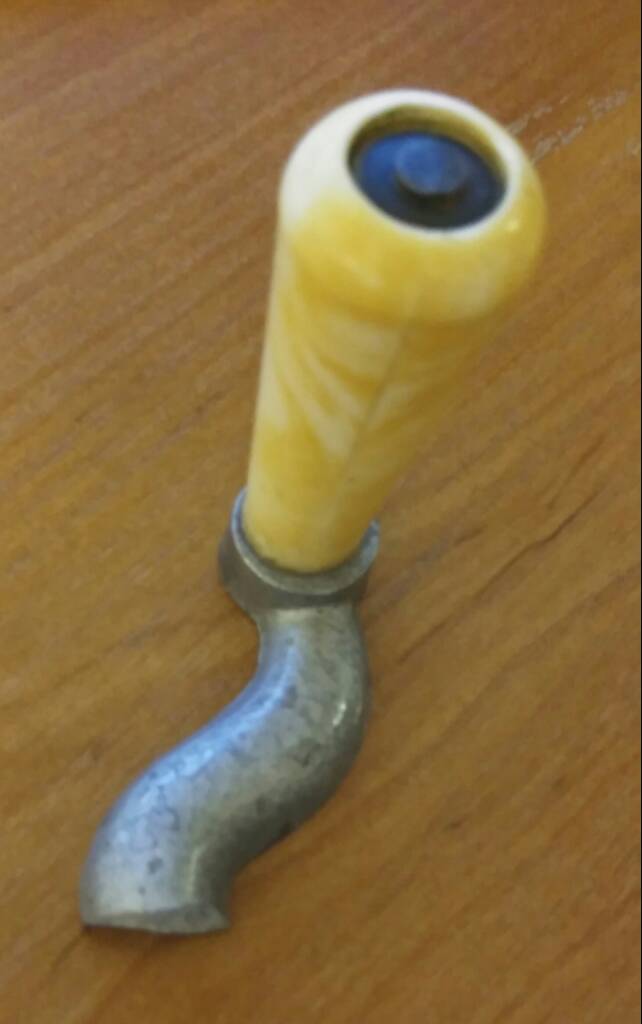

    Колеги, будьте ласкаві, підкажіть, де можна купувати ручку для есесерівської настольної закрутки? (див. фото). Випадково зламав :(
    Sent from my LG-K500 using Tapatalk
  14. Рейнджер
    Рейнджер Stabsfeldwebel
    263
    22
    476
    1.782
    За Дністром
    От ручной мясорубки не подойдёт? :)
    amitnik нравится это.
  15. amitnik
    amitnik Leutnant
    1.614
    Київ
    зовні схожі, але навряд чи по кріпленню співпадуть
  16. Hamer2109
    Hamer2109 Hauptmann
    2.965
    УкраЇна-Центр
    Треба замовляти у майстрів:)
  17. Траквамада
    Траквамада Major
    80
    154
    3.907
    Киев.
    можно отремонтировать.
    Нагрузка там не мегакрутая.
    По центру тела засверлить под усилительный штифт, на место излома поверх одеть бандаж из мягкого металла и его тоже закрепить.
    Hamer2109 и amitnik нравится это.

  19. amitnik
    amitnik Leutnant
    1.614
    Київ
    Теж спало на думку таке рішення. Але не маю вдома дриля чи шуруповерта.
    Врятував ситуацію найближчий Ібіс з аналогічною б\в закруткою.

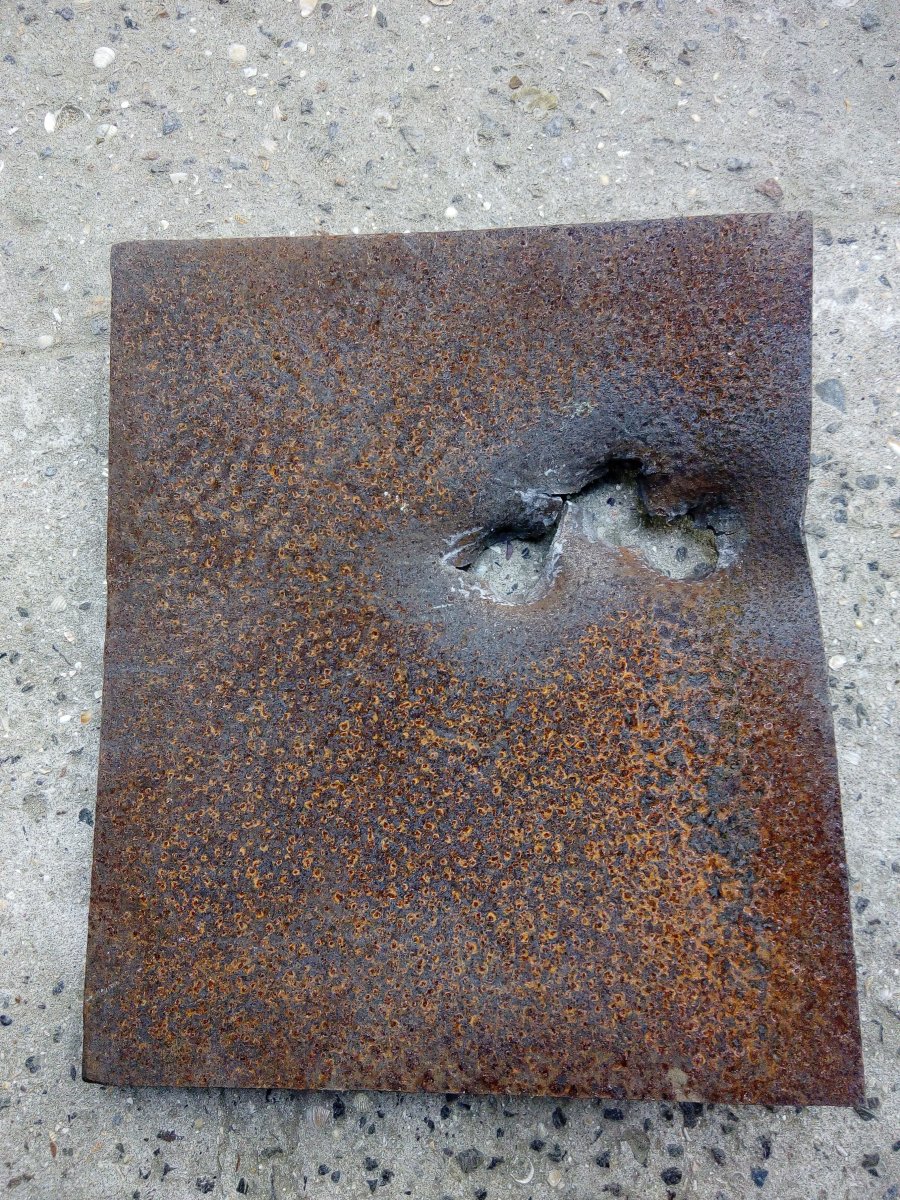

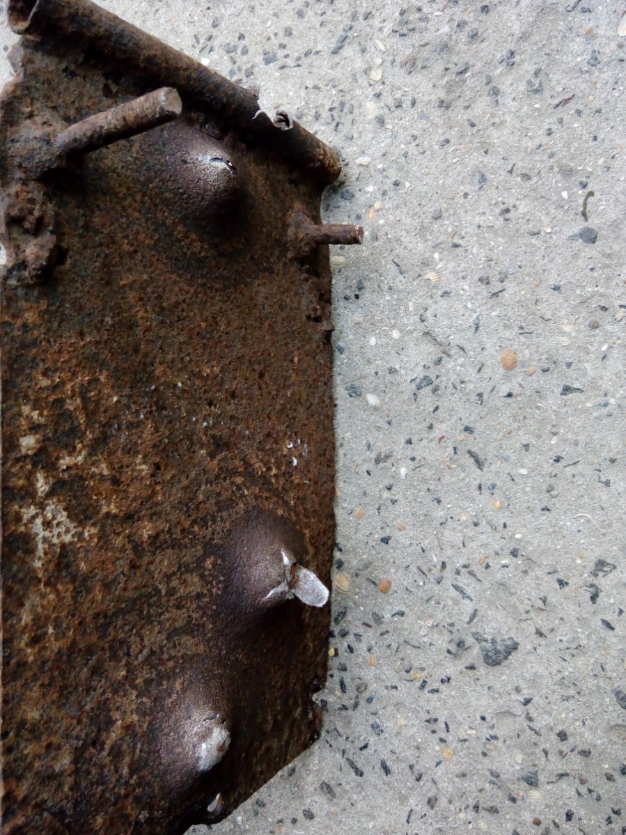

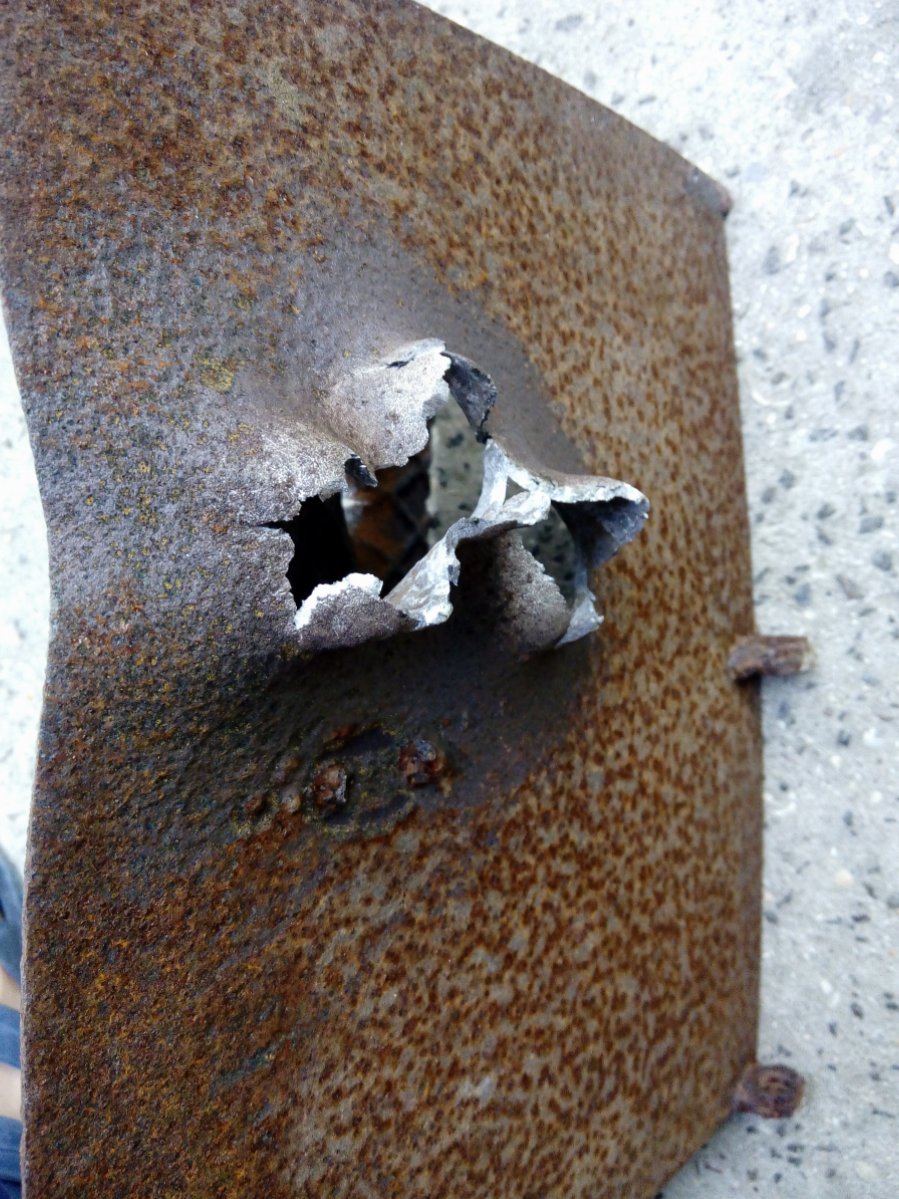

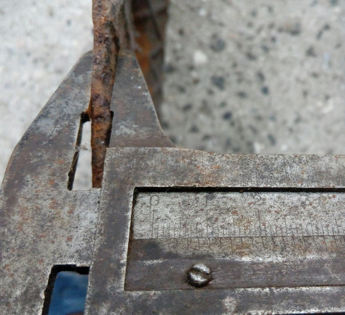

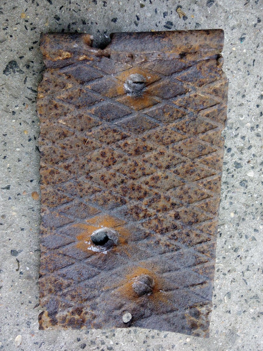

    Выехали сегодня с сыном (10 лет), так сказать на разведку, разведать новые места для охоты, побродили не много но так и не нашли подходящего места, везде нужна лодка :(
    Зато протестировали пулю Лиман на пробитие стального листа :)
    Собрал по-быстрому 10 патронов, часть на Круке 2,1 гр, часть на Тахо 1,9 гр под звезду
    Дистанция 25-30 шагов
    Один лист где-то 4 мм, второй 3мм
    Размером примерно 20 на 30 см
    IMG_20170903_075546.jpg IMG_20170903_075641.jpg IMG_20170903_075435.jpg IMG_20170903_075523.jpg IMG_20170903_200506.jpg
  24. Рейнджер
    263
    22
    476
    1.782
    За Дністром
    Что самое интересное, оказывается сынишка не плохо стреляет :) Из 4 выстрелов, только один промах. Бум тренировать дальше:smile_14:
