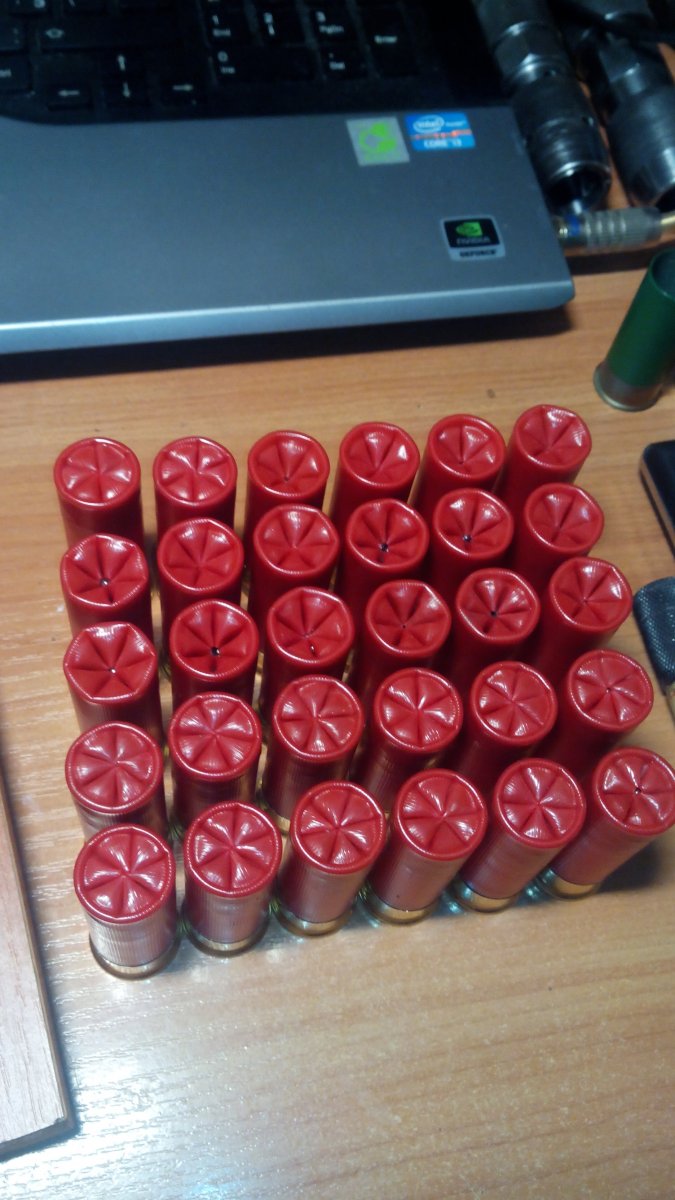

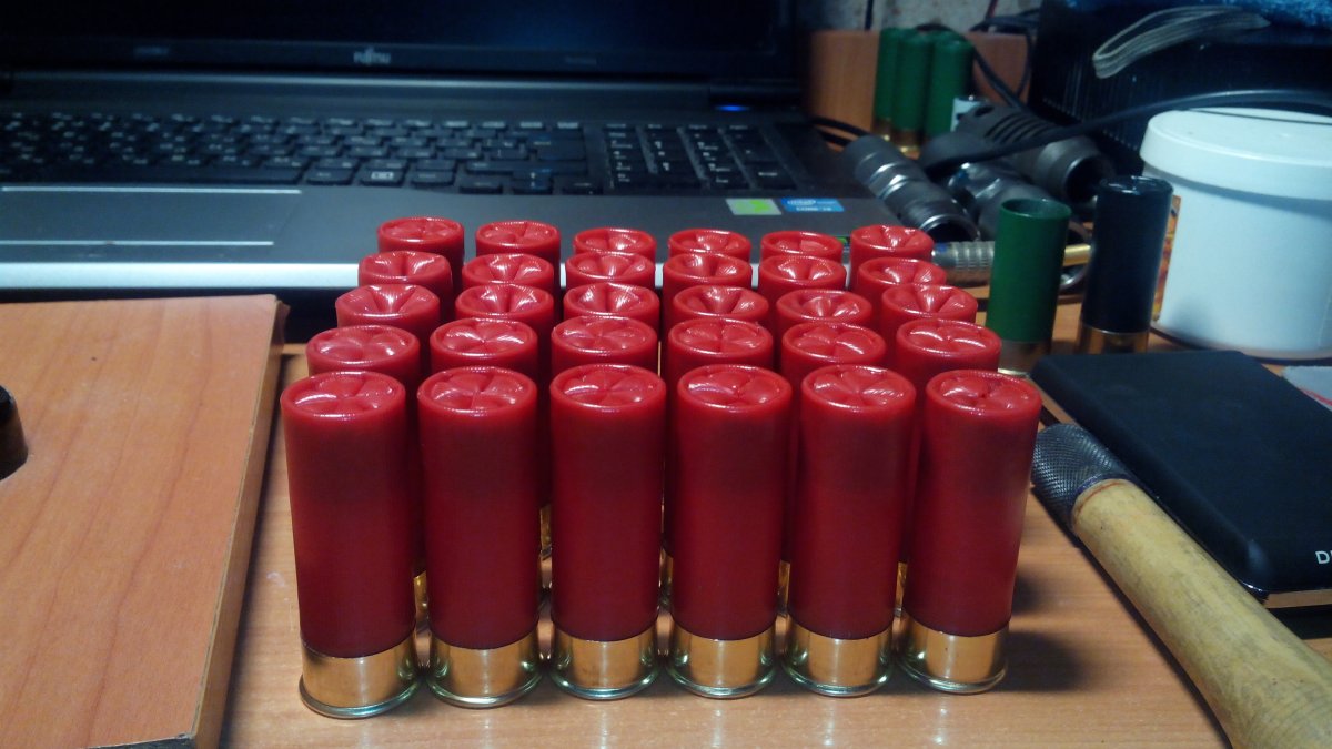

    Прокладки для того, чтобы набрать высоту для звёзды. Без них звезда проваливается, обрезать гильзы желания пока нет:)

    Тоді намагайтесь підібрати відповідні компоненти. Наприклад я роблячи спортнабої даю наважку НобельСпорт, Пк Спорт-24, засипаю 24-25грам дробі - і виходить нормальний патрон який "презентабельно і красиво" виглядає. Коли даю інший порох (наприклад Крук), то замість ПК даю древесні пижі, як підбираю по висоті. Також виходить красиво.

    У меня оно выглядит нормально в обоих вариантах:
    Вот те что нижний ряд - это с таким же пк как у вас и навеска дроби и порох такие же.

    Ну не знаю, у меня тоже первые два без прокладок получились с проваленной звездой, как у Вас по центру, добавил прокладки и все гуд.
    Может если было бы 36 гр дроби, обошолся бы без них

    Во избежание постоянных непоняток с проваливающейся звездой обращайте внимание на производителя гильзы. Тут на фотках синие гильзы Рио и красные Нобель. У нобеля донный пыж толще. Поэтому там где Нобель закрылся хорошо на Рио понадобилась дополнительная картонка при одинаковом рецепте патрона.
