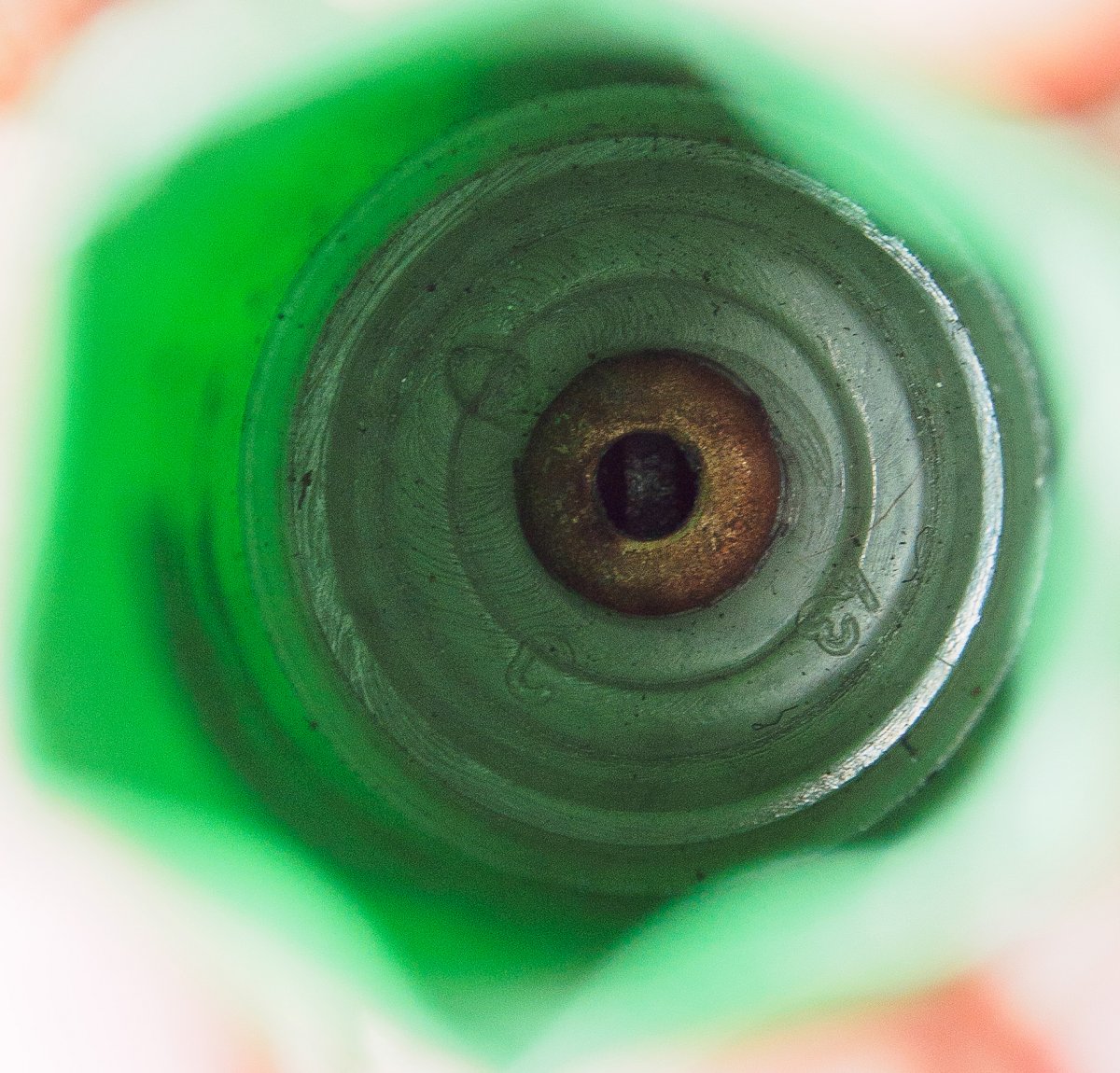

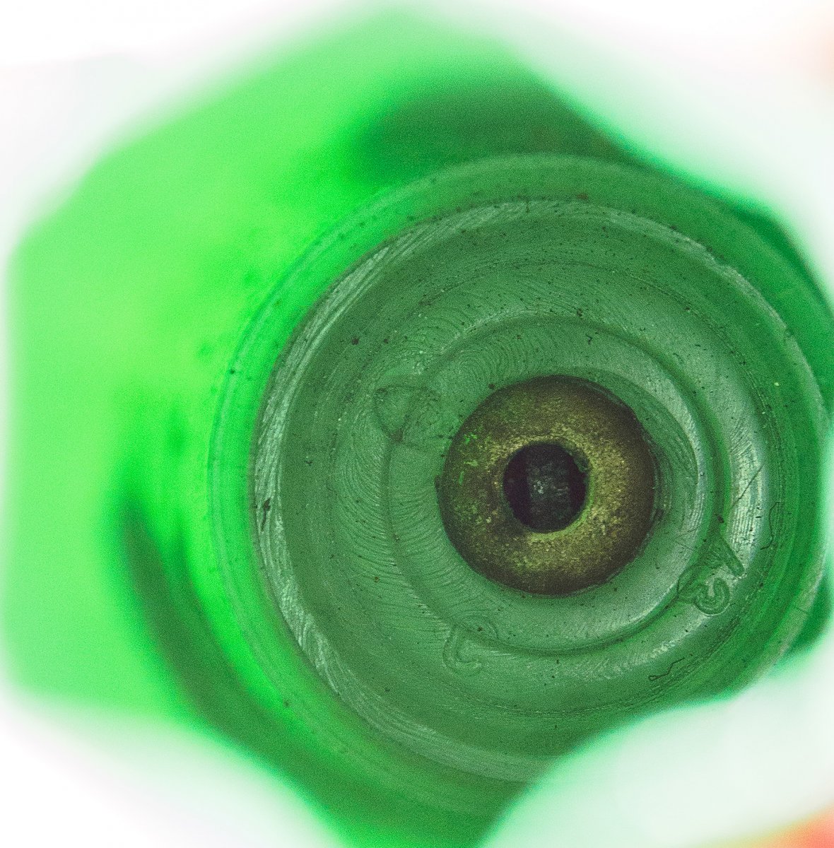

    Гільза в нормі! Тріщину ви б помітили. Якщо в гільзу з тріщиною спорядити та стрельнути, то швидше за все донний пиж викене в ствол. В мене таке бувало, але в мене дво-стволка і я маю звичку після пострілу продувати і заглядати в стволи:)

    Обычно при запрессовке капсюля понятно, цел ли донный пыж. После корректора капсюльного гнезда капсюль идет с усилием. Если корректор капсюльного гнезда не помогает - то скорее всего Вы просто сразу не заметили дефект.

    Есть гильзы где донный пыж не белого цвета (прозрачного) - вот они имеют склонность лопать. А тот что на фото изготовлен из хорошего материала и не лопнет.
